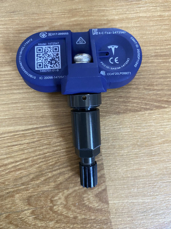

Je suis à la recherche de jantes aero 18" avec pneus hiver et capteurs BLE pour ma future (peut-être...) TM3 prop, le tout en occasion.
Comment savoir lorsque que l'on a la roue montée devant soi si les capteurs BLE sont bien installés ?
Existe-t-il une méthode, manip ?
Merci de pour votre aide.
M3 fullwhite 19 - 26/02 - VIN 27/10 - CPI 02/11 - Liv 30/11 - Nancy
k
koubmi
Messages : 139
Inscription : 30 janv. 2022
Localisation : Oise (60)
Voiture : Model 3 LR 2022
Re: Quels capteurs de pression TPMS pour nos Tesla ?
Message par koubmi »
en demandant la version du véhicule. C'est ecrit sur la carte grise
Si V12 ou antérieur : ce sont les anciens capteurs
Si V13 et ultérieur : c'est les capteurs BT
C'est explique là : Les évolutions usine de la Tesla Model 3 2019 - 2023

je souhaite me faire un pack complet jantes + pneus en pneus hiver de façon à pouvoir changer les roues complètes lors des changement de saison.
Au vu des prix des kits complet dispos, je souhaite étudier la version : j'achète les jantes, les capteurs, les pneus et je fais monter le tout.
PS : si qq'un vend des jantes d'origine tesla Y en 19 je suis preneur.
J'en reviens aux capteurs TPMS :
quelle technologie est montée sur la Y (j'ai lu qu'il y a du bluetooth?)
ou peut on en trouver?
comment se fait la reconnaissance appairage avec la voiture?
bref :
- lesquels acheter
- comment les faire reconnaitre par la voiture
merci par avance de votre aide.

Messages : 3339
Re: capteurs TPMS pour jante
@fgab
Salut, les capteurs sont en Bluetooth et tu peux les acheter chez Tesla où sur certains sites, -non autorisé- où ACC.
L'appairage se fait automatiquement

@gugus17
merci pour ta réponse.
je reformule (pour être certain d'avoir bien compris car je ne veux pas me tromper) :
j'achète les capteurs chez tesla ou ACC ou -non autorisé-
je les installe sur les jantes
je mets le tout sur ma TMY
et c'est parti => rien d'Autre à faire? pas de console, pas de valise, pas de programmation?
Y LR blanche - commande 02/02 - Facture + VIN 23/02 - livraison 22/03
Messages : 3339
Non, rien à faire il faudra rouler un peu pour que les valeurs de pression soit affichées sur l'écran de la voiture
Messages : 29520
Dans la voiture tu pourras lancer l’association quand t’es roues seront installées.
