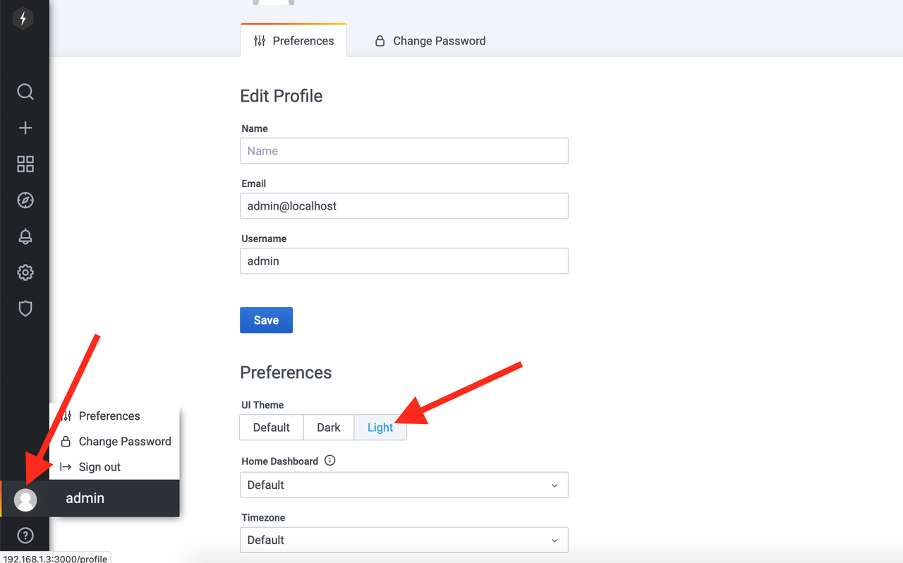

Il faut se loguer en bas à gauche (admin / admin par défaut) puis choisir "Light" :

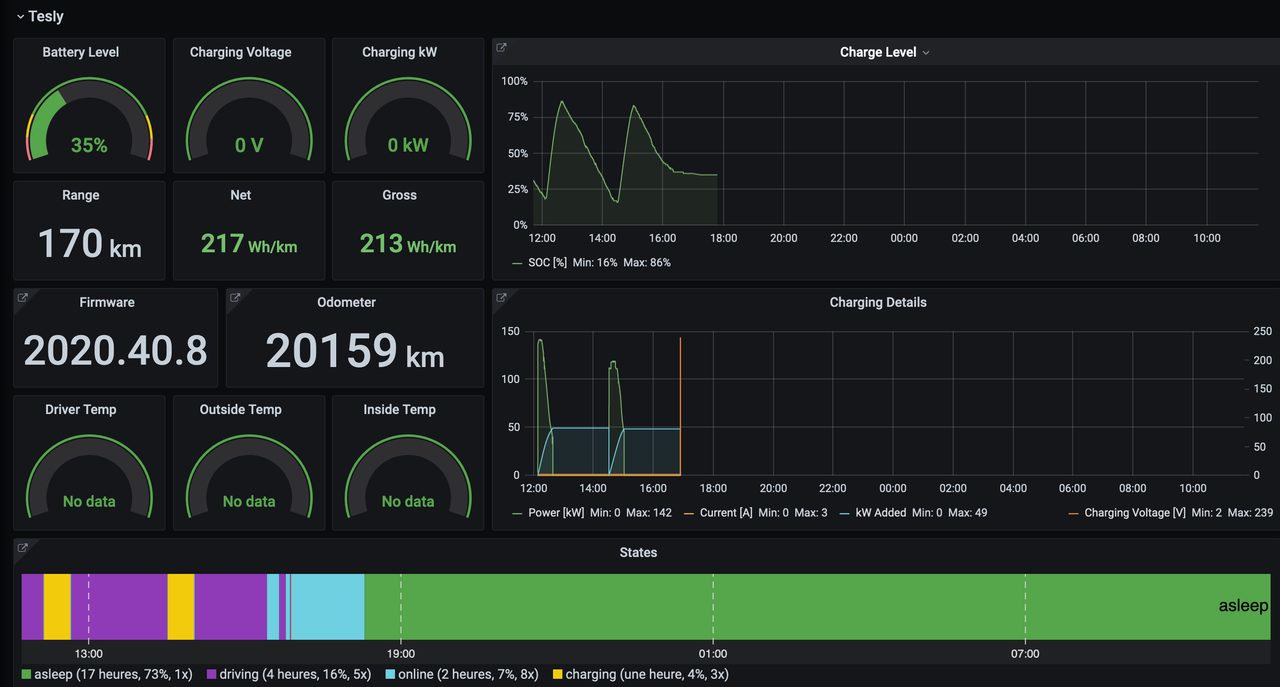

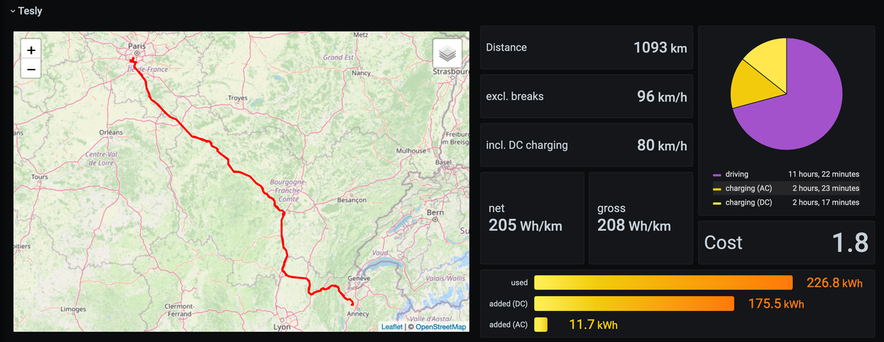

Rien d'indispensable au quotidien mais intéressant tout de même, voila par exemple ce que j'ai consulté hier après un voyage d'une semaine :
La page Trip après un voyage, par curiosité pour les trajets, la conso, les recharges
Le tableau de bord entre autre pour voir l'état de la voiture (roule, charge, endormie ...) pour voir si elle passe bien en veille (en bas de l'écran).
La page "Projected range" pour voir l'état de la batterie à 100%
