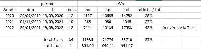

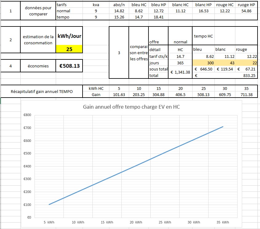

Merci pour vos contributions,
ne pouvant pas mettre le fichier excel, je vous joins des copies d'écrans
le fichier excel est disponible en MP ;)
Maintenant c'est difficile de prendre ces données en considération car:
1 les panneaux solaires sont en service depuis 1,5 mois
2 il y a maintenant 3 voitures elec, donc la consommation HC va exploser
3 la PAC de la piscine est arrivée fin 2021

et hop premier fichier excel en ligne
vos remarques sont les bienvenues pour l'amélioration

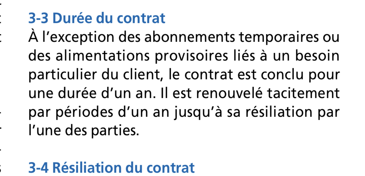

Il y a un engagement d’un an sur le contrat. De sorte que tout le monde ai eu les différents tarifs!

Non , tempo est une option de l'offre tarif bleu. On peut résilier a n'importe quel moment. Voir les CGVs.

C’est ce qui m’a été dit par téléphone et c’est aussi dans les CGV que j’ai reçu pourtant

Tu confonds la durée du contrat avec son renouvellement tacite et durée d'engagement. Le contrat dure 12 mois en effet mais il peut etre resilié a tout moment comme indiqué juste en dessous de ton extrait. D'ailleurs tempo, base, heures creuses ont tous exactement les memes CGVs.

Ok merci pour les précisions. Peut être un discours un peu zélé du conseillé qui m’a induit en erreur.
