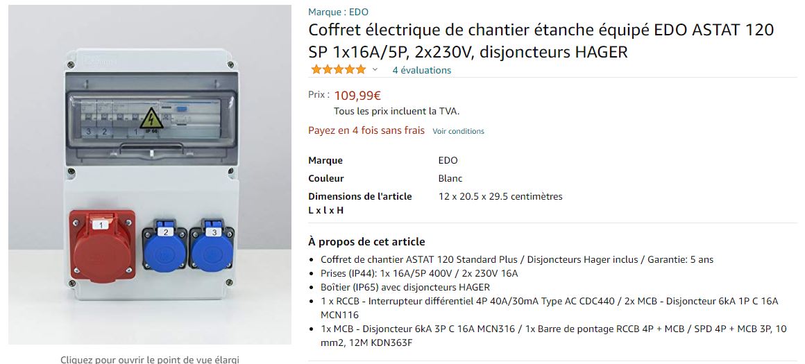

@cloclo
Le boiter acheté sur internet à 104 euros, mais ou????
Cablé ou vide ??
tu as un P17 + 2 prises standard ??
a te lire

Oui le boitier est à 104 euros, avec en sortie un P17 et deux prises avec terre.
Le tout est livré câblé.
Il vient d'augmenter mais pas trop 110 euros
Messages : 29568
Re: Chargeur Wallbox
Lien vers le boîtier en question : https://amzn.to/3bRIvx4
C’est pas con du tout et pas cher !

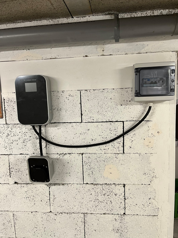

Perso j’ai fait cette instal avec la borne 32A Lefanev achetée chez AliExpress.
Soit une ligne dédiée qui part du compteur général en 10mm2 avec le disjoncteur 40A qui protège la ligne puis relié à un sous compteur avec un inter différentiel 40A type A puis disjoncteur 40A courbe C et j’ai ajouté un compteur d’énergie.
Fonctionne parfaitement et aux normes .
La borne est dans le garage donc bien à l’abri , j’ai fait sortir le câble à l’extérieur avec un support de câble et connecteur pour la prise .
Et voilà ! :Top:

Juste pour info, si on met une ligne 32A on doit théoriquement mettre un disjoncteur au dessus soit 40 A .
Et honnêtement, une borne amène du confort et de la sécurité.
Même avec une prise P17 32A vous êtes tenus à une ligne dédiée protégée + inter différentiel et disjoncteur .Sans compter le fait de brancher et débrancher cette prise plutôt dure.
A terme vous serez amené à une borne , c’est certain .
Quand à la simple prise ( même renforcée type Green up ) ce sont des ennuis à terme et vraiment pas une solution pérenne, ceci amha. :old:
N’hesiter pas à me demander sur mon instal qui m’a coûtée au total 500€ ! ( avec la borne ) .
Dernière chose, nous ne sommes habilités qu’a installer des solutions jusqu’à 16A en tant que particulier, au dessus il faut un installateur agréé IRVE .
Autrement dit avec le même schéma d’installation , vous pouvez mettre des disjoncteurs 20A mais pas des 40 ! Vive la France :lol!:

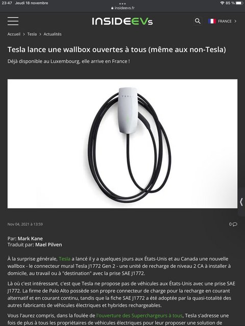

@mondo
Article du 4 Novembre

Tesla vient de me confirmer que le chargeur de 3ème génération était agrée depuis quelques jours en France.
Il faut surveiller le shop sur leur site car le produit pourrait être en vente rapidement. Il se peut aussi que les centres fassent le relais pour les commandes, pour l'instant ils n'ont pas les instructions.
Bonne route :vroum:
