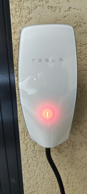

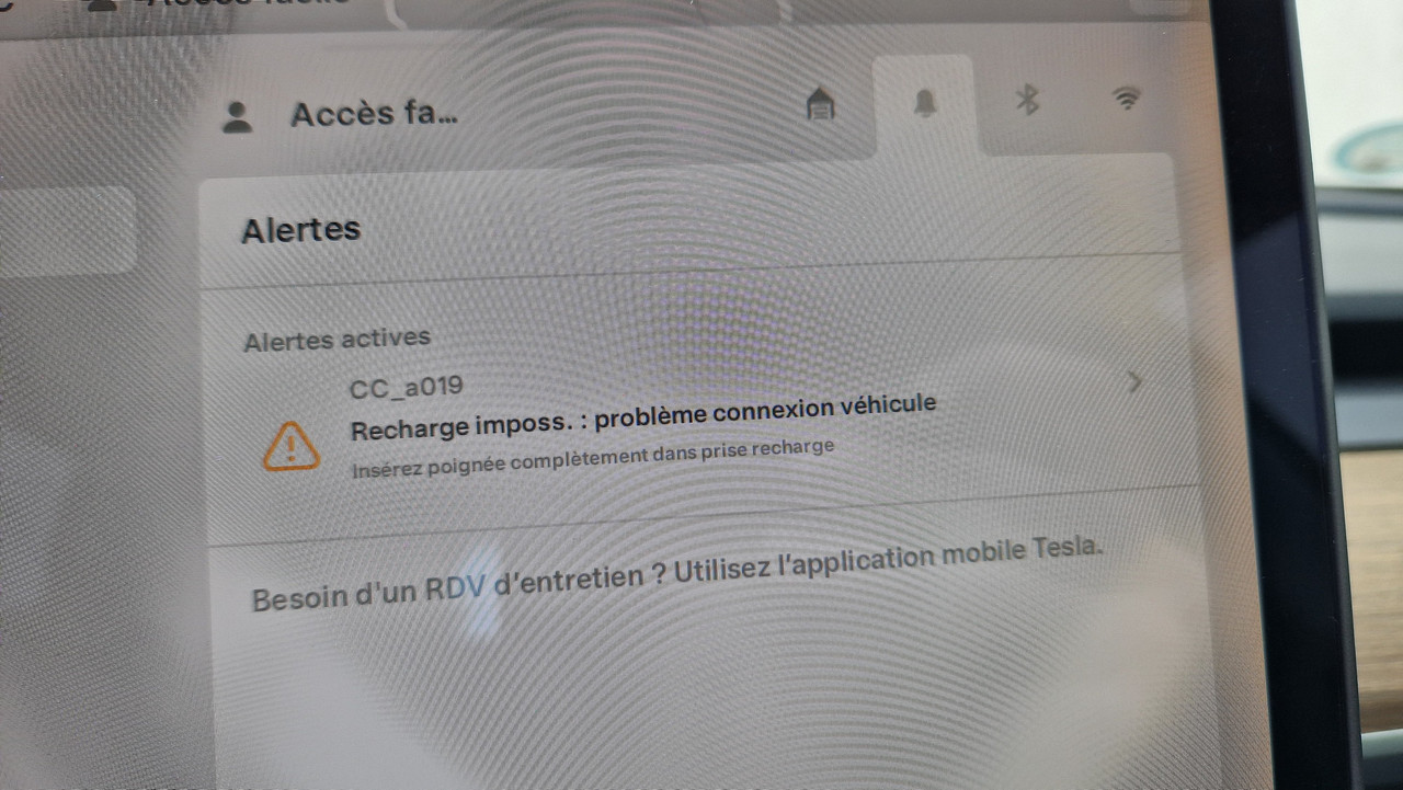

J'ai un pb avec mon wallconnector, premiere fois que cela me fait ça... je le branche a la tesla, voyant rouge.

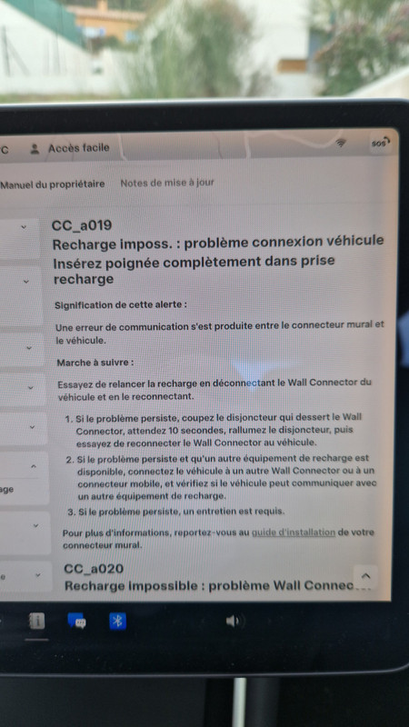

Erreur CC_a019 : problème de connexion.
Je n'ai pas trouvé de messages avec ce code erreur sur le fofo.
Je reboot tout, comme indiqué dans la voiture, idem.
Je fais "reset" sur le wallconnector, cela débloque la situation, mais c'est pas normal quand même.

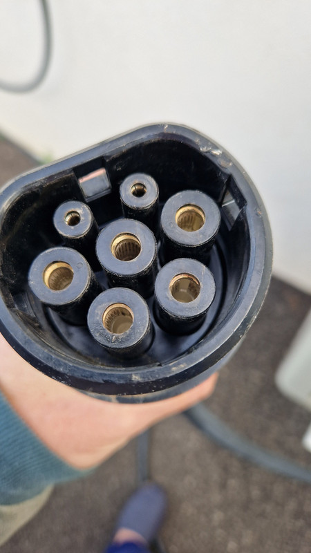

Qd je regarde ma prise, il ya des lamelles qui se sont fait la malle (en 5 ans, pas top quand même).
Nettoyage à l'alcool isoprop, c'était pas tres propre tout ça, ni dans la prise, ni dans la voiture, mais ça change rien ...
