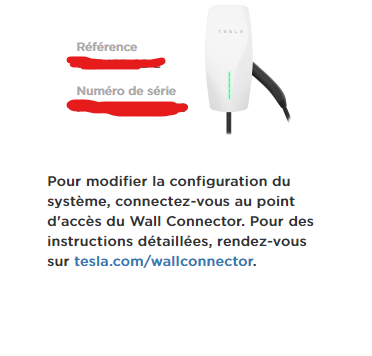

J'ai installé le wall connector V3 chez moi et c'est super. J'ai du le configurer en me connectant à son propre wifi.
Seulement, une fois la borne connectée au wifi de ma maison, j'aimerais bien pouvoir accéder à ce même setup (qui permet de définir les ampères, les véhicules autorisés, etc...) depuis mon réseau interne... Mais quand je vais sur l'IP qu'il a dans mon réseau j'ai cela:
Malheureusement, depuis l'appli Tesla on n'a pas les mêmes options de config. Dois-je en fait à chaque fois faire le setup de ces paramètres via le wifi de la borne uniquement?

Oui, pour ces paramètres précis tu dois te reconnecter sur la borne Tesla via son propre SSID. Tu ne peux pas le faire depuis l’application Tesla.
Messages : 2935
Re: Wall Connector : Questions et problèmes
Oui faut appuyer sur le bouton de la prise jusqu'à ce qu'elle clignote.
Et la tu te connectes sur l'adresse 192.168.92.1 pour ré accéder au wifi de borne.
Oui c'est bien dommage de ne pas pouvoir changer comme cela via l'application. :pleure:

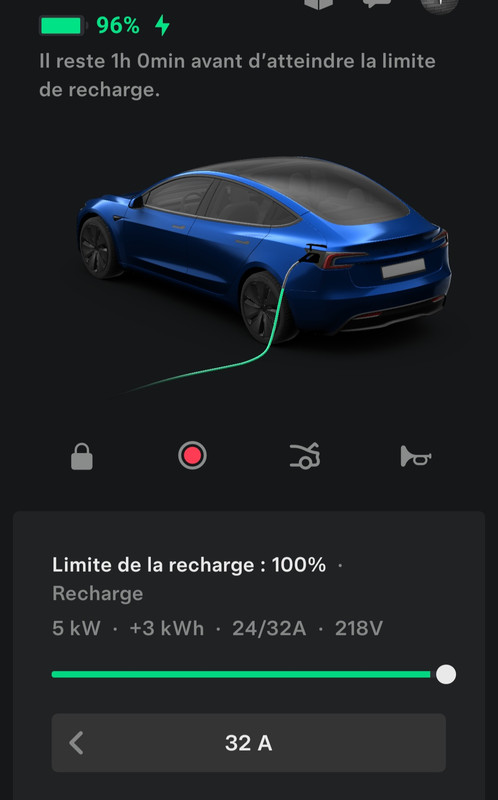

J'ai mon auto depuis hier et je la recharge tranquillement chez moi avec le wall connector.
Ca ne m'inquiète pas mais j'aimerais vôtre avis.
Je viens de lancer la charge et je suis à 5 kWh au lieu de 7 kWh
Est ce que c'est normal ?
Merci à vous tous
Messages : 4442
Voiture : #3 Brabus
Tu autorises 32A mais la charge semble limitée à 24A. Ceci explique les 5 kW de puissance.
D’ou vient cette limitation à 24A ?
- soit ta voiture bride la charge (Tension un peu faible mais rien de choquant)
- soit ton Wall Connector bride. Peux tu vérifier les paramètres de ton Wall Connector ?

Merci les gars pour votre avis...
Hier j'ai lancé ma toute première charge et j'ai démarré à 83%.
Et sur l'instant j'étais bien à 7kwh
Après j'ai pas capté quand ca a chuté.
Cette baisse de tension, ca peut venir de quoi ? De EDF ?
Pourtant l'installation est propre...7 mètres de 10 carré..
Disjoncteur 40A...
Au passage, j'ai vu des gens qui avaient remarqué que le disjoncteur montait à 60°.
Ca m'a fait peur et j'ai acheté le laser et je suis à 30°

Messages : 4442
Voiture : #3 Brabus
Ton installation semble correcte et les températures relevées sont bonnes.
Donc si tu as commencé à 7 kW de puissance (32A), il n’y a pas de bridage logiciel au niveau du Wall Connector.
La baisse de puissance est certainement liée à la baisse de la tension sur ta ligne.
217 V est une tension faible qui suffit visiblement à brider ta charge.
Il n’y a malheureusement pas grand chose à faire car cela provient principalement du réseau EDF (longueur de ligne, utilisation du réseau dans ton secteur).
Je constate également des baisses de tension sur mon Wall Connector d’une dizaine de V à configuration identique (pas d’autres appareils qui tournent dans la maison par exemple). J’ai la chance de partir d’une tension élevée (environ 242 V en été) et en hiver je tourne plutôt à 232/235 V. Ceci est heureusement sans impact sur ma charge.
Si tu as l’occasion, vérifie la tension indiquée quand tu arrives à charger à 32A.

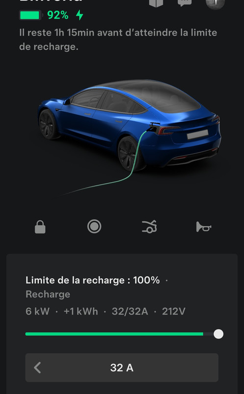

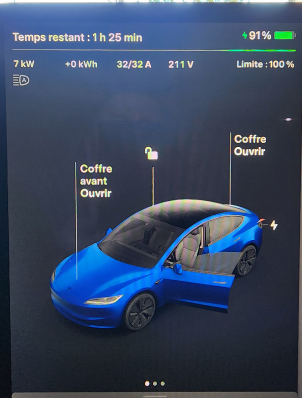

Je viens de remettre en charge et j'ai bien 7 kWh 32A.
(6kwh sur l'application)
Et pour en revenir à hier soir, sachant que je suis en bout de ligne, j'avais lancé une machine à laver.
Donc nickel.. mais j'ai quand même 212V
Bon week-end les Tesla Man 👍
