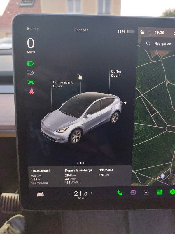

Moi je suis surpris par rapport à une model 3.
Il y a un écart énorme entre ce qui est marquée conso sur le cran et la consommation réelle.
Via teslamate, j'ai 200kW/100 et sur l'écran du véhicule 155. J'ai une model Y allemande donc BYD.
C'est vraiment bizarre.
Sur la model 3, j'avais déjà un ecart mais pas autant.
Et lors d'un trajet, c'est dur d'avoir une estimation correcte.

Je ne pige toujours pas.
Je vois une conso faible depuis la charge mais l'impression de ne pas faire plus de 340 kms jusqu'à 0km...
Et tout ça, à 110km/h et à 20 degrés.
Teslamate m'indique elle en gross 190wh/100km
Livr - 07/03 Lyon

@Lordmat1982 effectivement sur ma TMY si je prends la conso au 100 et que je divises par la capacité de la batterie (60kw) je trouves une autonomie d environ 435km (trajet à 85 km/h et un peu de 110) mais si je fais le calcul km parcouru / % dépensé le tout fois 100 je trouves une autonomie de 400km. Donc effectivement je penses que la conso au 100 est erronée. Ceci dit je ne me sens pas laisé car pour une autonomie annoncée de 418 km (416 après 17000km) faire 400km me semble honnête.
De même pour toi faire 330km a 110 ça me semble cohérent avec ce qui est annoncé.
