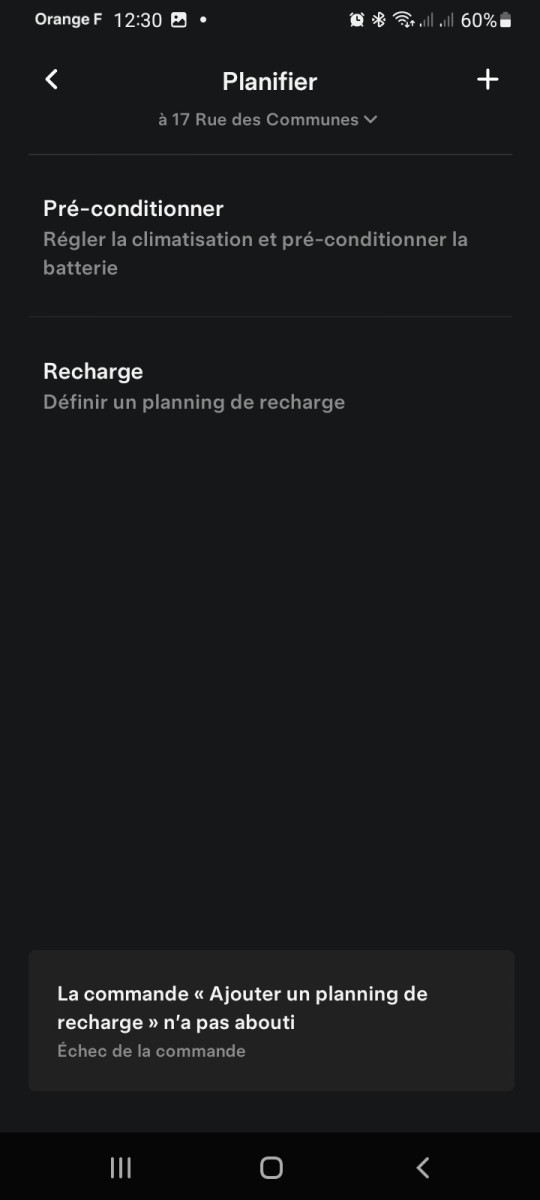

je suis bien sur android en 48.6.1 et au niveau de la voiture en 2024.26.7
et tout fonctionne bien quand je fais des commande depuis l application
mais je n arrive pas a voir ni à déclarer un planning sur l application
j 'ai cette erreur
chose étrange est que dans la voiture au niveau recharge j ai accueil ou travail et position actuelle alors que sur l application j ai domicile ou travail ou position actuelle
j avais aussi un soucis au début dans mon adresse domicile était plus la même que position actuelle depuis la MAJ la précision était meilleur je suis bien a mon numéro maintenant
par contre pour quoi utiliser une adresse et pas une position GPS qui serait mieux a mon avis surtout pour le domicile
