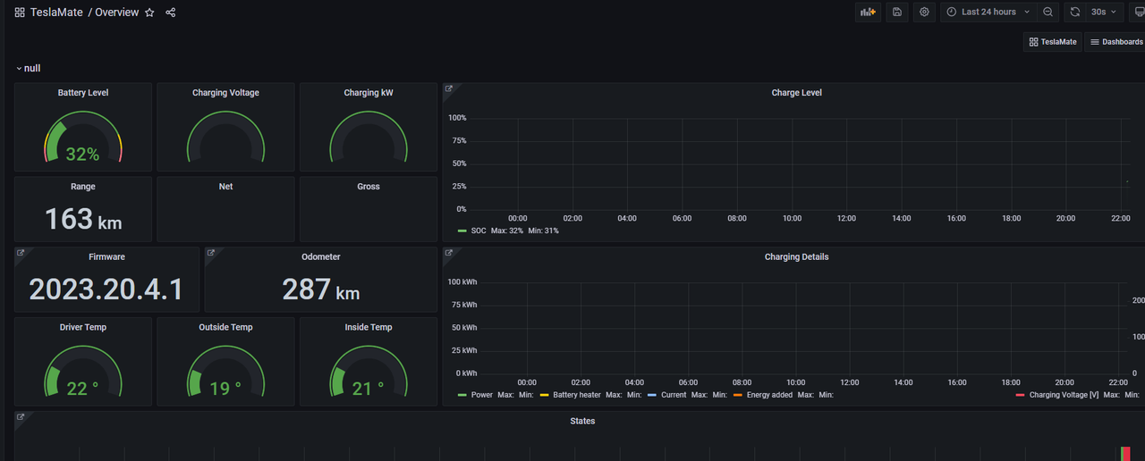

J'ai une question concernant TeslaMate et les panels.
J'aimerais connaître l'information des kilomètres parcourus, depuis la dernière recharge à 100% et en parallèle la valeur estimée . vous l'avez vous ?

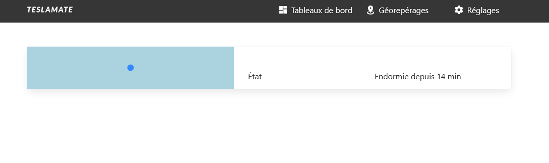

Sur mon teslamate j'ai une page quasi blanche.
j'ai juste ce texte d'affiché "État Endormie depuis 16 min" la carte est toute bleue et rien d'autre et rien dans grafana.
J'aimerai vérifié que les token sont bon, on peut voir ça ou ? Ah ton la possibilité de voir que teslamate est bien connecté a notre compte tesla ?
Messages : 29621
Ça a déjà fonctionné ou pas ?
Et si tu vas dans les Tableaux de bord, tu as quoi ?
Tu as roulé depuis l'installation de Teslamate ?

Hello ça avait fonctionné.
Donc hier soir j'ai réinstallé teslamate et remis ma sauvegarde. Et il a bien pris en compte mon trajet de ce matin. Donc surement un bug que je ne serais pas expliqué.
Mais tout est rentrée dans l'ordre. Merci Thomas !

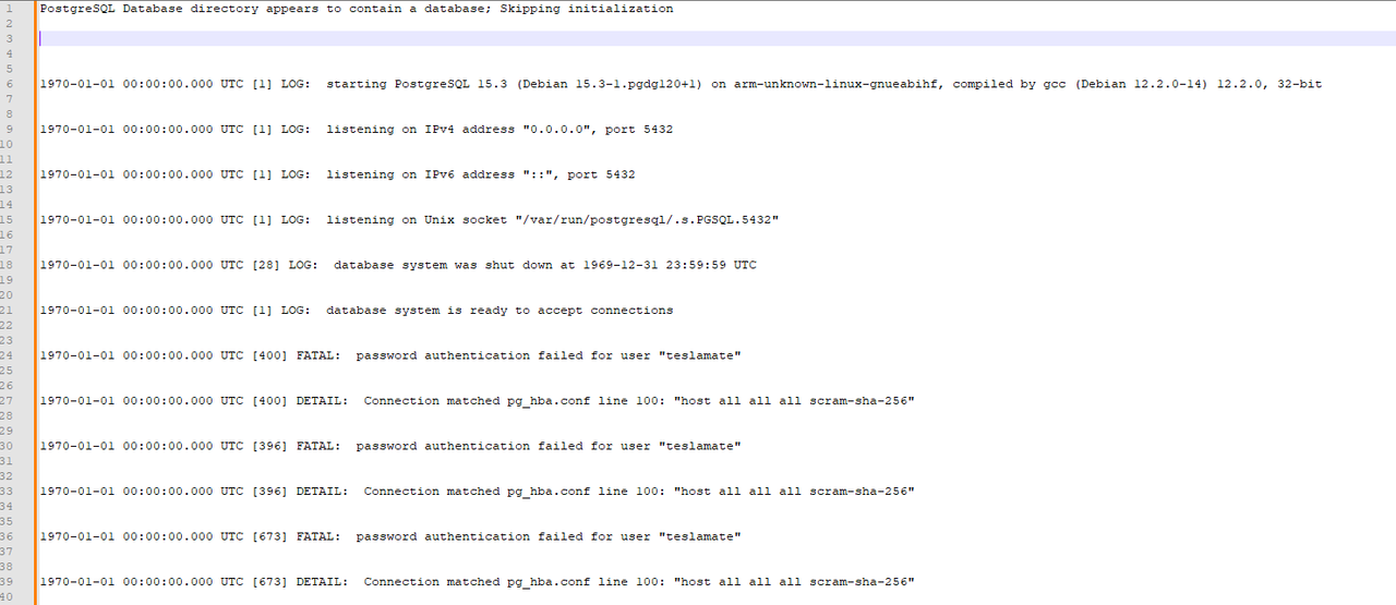

par contre je n'arrive pas a démarrer teslamate sur le port 4000, grafana fonctionne bien sur le 3000...

pourtant tout semble up... si quelqu'un a une petite idée

ok donc j'avais un soucis avec la db apparemment...
du coup en virant la db et en la recreant
docker volume rm "$(basename "$PWD")_teslamate-db"
docker compose up -d database
tadaaa
si ça peu en aider quelques uns!

Je repose la question ici. Peut-on voir sur grafana le nombre de kilomètres quand on était à 100% sur la dernière charge. Je vois le niveau de batterie mais pas les kilomètres estimés.
iCrea35
Messages : 14
Inscription : 01 mai 2023
Voiture : MY
Message par iCrea35 »
Dododark a écrit : 11 juil. 2023 22:26
Bonjour, oui tu peux aller sur la page TRIP de Grafana et tu auras tout en bas le Graphique "Niveau et autonomie de la batterie" et dessus tu auras le % de batterie ainsi que l'estimation de la distance.
Est ce bien cela que tu souhaitais ?

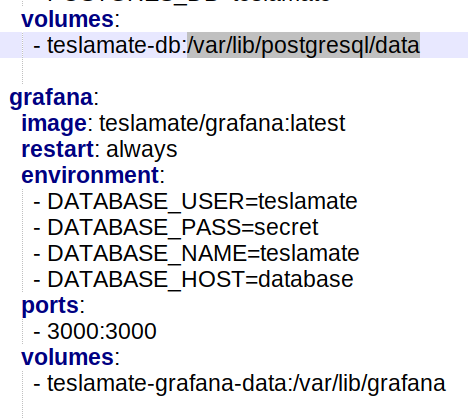

Message par captainkavern »
c'est ce que je me disais aussi...
car je viens de tout réinstaller a l'identique, la restauration des données a fonctionné mais a partir de la
mais comment faire pour fiabiliser tout ça ?..la je suis a mes limites
quand je vois ça dans le Yaml, je me dis qu'il y a moyen de déplacer les data teslamate et grafana.. mais réellement dans ces répertoires j'ai rien ..
PS :oui, il est tard, j'ai envi de dormir, je changerai login/password "secret" ..demain ^^ pas d’inquiétude
et j'ai encore des dashboards a récupérer et recharger..

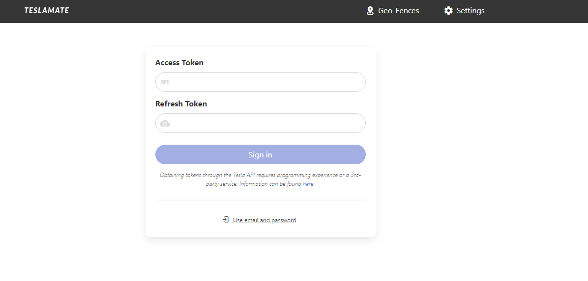

JeF57
Messages : 8
Inscription : 22 févr. 2022
Voiture : Modele3 SR+
Message par JeF57 »
Salut à tous.
Hier je me suis déconnecté de Teslamate, et depuis il m'est impossible de me reconnecter.
Soit il me dit que les token ne sont pas valable
Soit avec l'adresse mail et le MdP ça ne fonctionne pas non plus.
Avez vous des idées ou des solutions?
Je cherche partout sur le forum et je n'ai pas trouvé de réponse.
Merci à vous tous...
captainkavern
Messages : 98
Inscription : 15 sept. 2022
Localisation : TOURS(37)
Voiture : TM3 SR+ 2021
il me semble que les token ont une date de validité non ? peut-être tenter de les régénérer via l'appli teslatoken?
