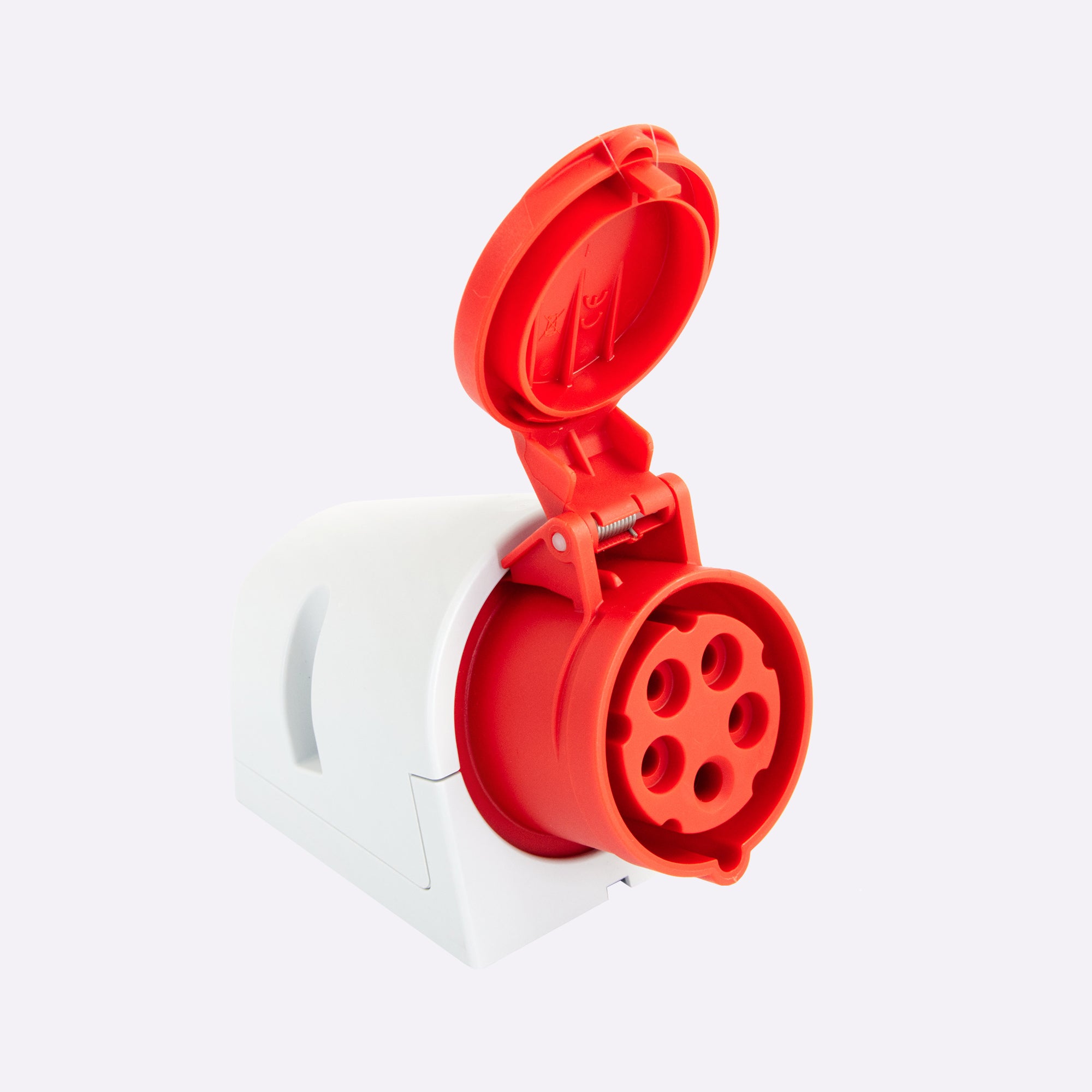

Ca ressemble a ca ?
Ca serait une P17 tri 16A , ca permet de recharger a 11kw. C'est top si c'est vraiment ca. Verifie le diametre car elle existe aussi en 32A meme si j'imagine mal une telle prise derriere chaque place au vu de la puissance necessaire. ( environ 73mm au lieu de 58mm environ )
Il te faut un chargeur mobile P17 tri 16A.

Ah ba pas de chance, j’ai mesuré le diamètre exterieur de la prise, ca fait 64mm ^^.
Mais du coup c’est écrit dessus :
Walter type 110
16A-6h 400V~
Du coup ce genre de chargeur est vraiment fiable et surtout sécurisé?
Il n’y a pas une alternative officielle avec le bouton Tesla, pour simplifier les manipulations ?
Re: Charger sur une Prise P17 16 ou 32A
Publié : 10 févr. 2026 22:56
par fastm3
L'umc tesla gen 1 etait compatible tri je crois mais celui actuel est exclusivement monophasé.
En tri, c'est 11kw . Ca existe des adaptateur P17 16A vers shuko mais * si ca marche *, tu seras limité au 13A de ton UMC soit environ 3kw....Pas vraiment d'interet pour utiliser l'UMC de tesla pour toi meme si avec le bouton.
