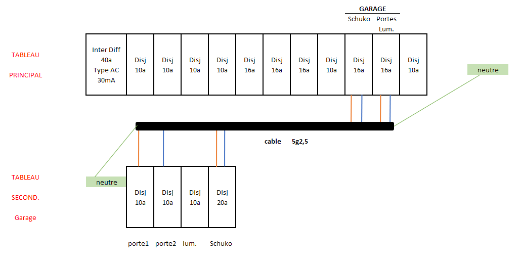

Salut
En fait ce cable de 5 fils permet d'alimenter le tableau secondaire du garage :
- 2 fils pour la prise schuko
- 2 fils pour les portes de garage et la lumière
Au départ du principal, 2 fils sont un disj. 16a, et 2 fils sur un autre disj. 16a
A l'arrivée dans le secondaire :
- un disj 20a pour la prise
- 3 disj 10a : 2 pour 2 portes de garage et 1 pour la lumière
Surement bizarre comme installation du coup je m'interroge :shock:
Les 2 tableaux sont à moins de 20m l'un de l'autre

Electriquement, ça fonctionne, mais le câble 5G est sûrement V/J (terre), bleu (neutre), noir, marron et gris probablement. Il y a donc un second fil utilisé comme neutre (généralement le gris...idéalement re-repéré comme étant un neutre par la couleur bleue).

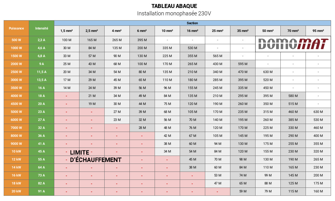

Si tu as 20m il serait peut-être intéressant de tirer un nouveau câble dédié à ta prise.
Pour 16A avec du 2,5MM2 tu peux aller jusqu'à 24m.

Oui ça fonctionne mais c'est pas aux normes, le code couleur n'est plus respecté et ca ne passerait pas au conseil.
Si tu gères 2 lignes de phases/neutres dédiées ça ira.

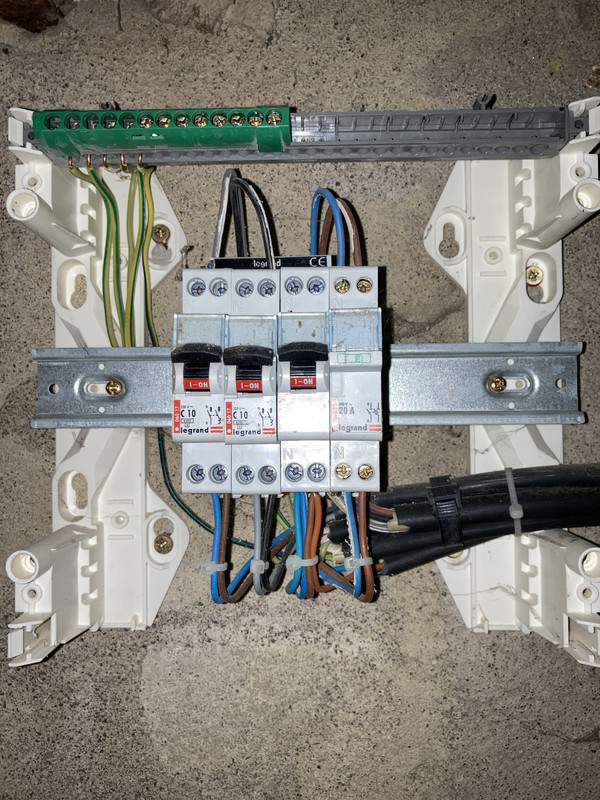

ci-dessous une photo de mon tableau secondaire avec les arrivées sur le haut des disjoncteurs

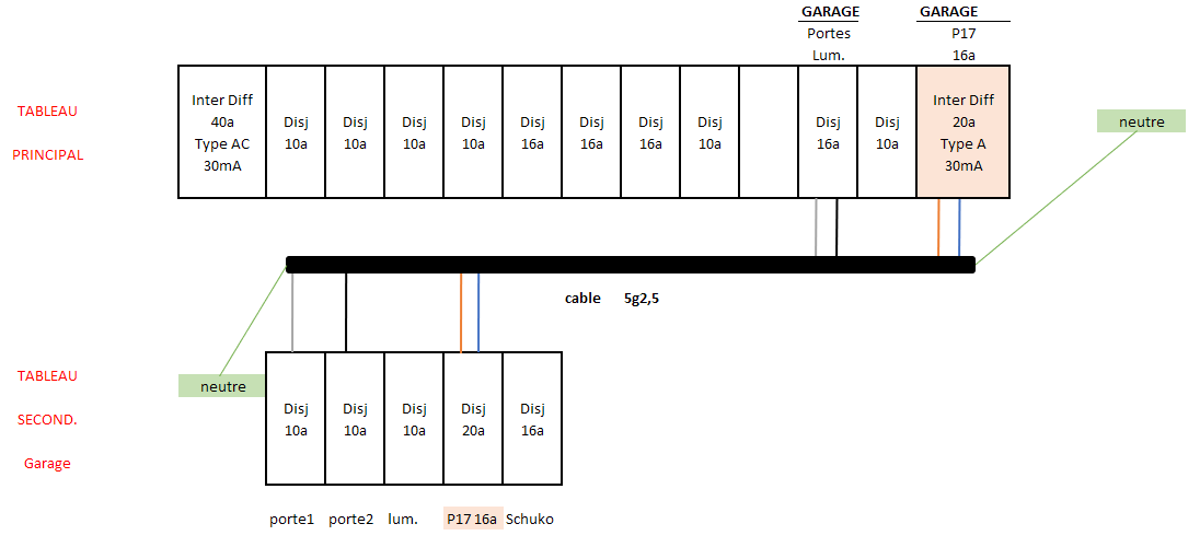

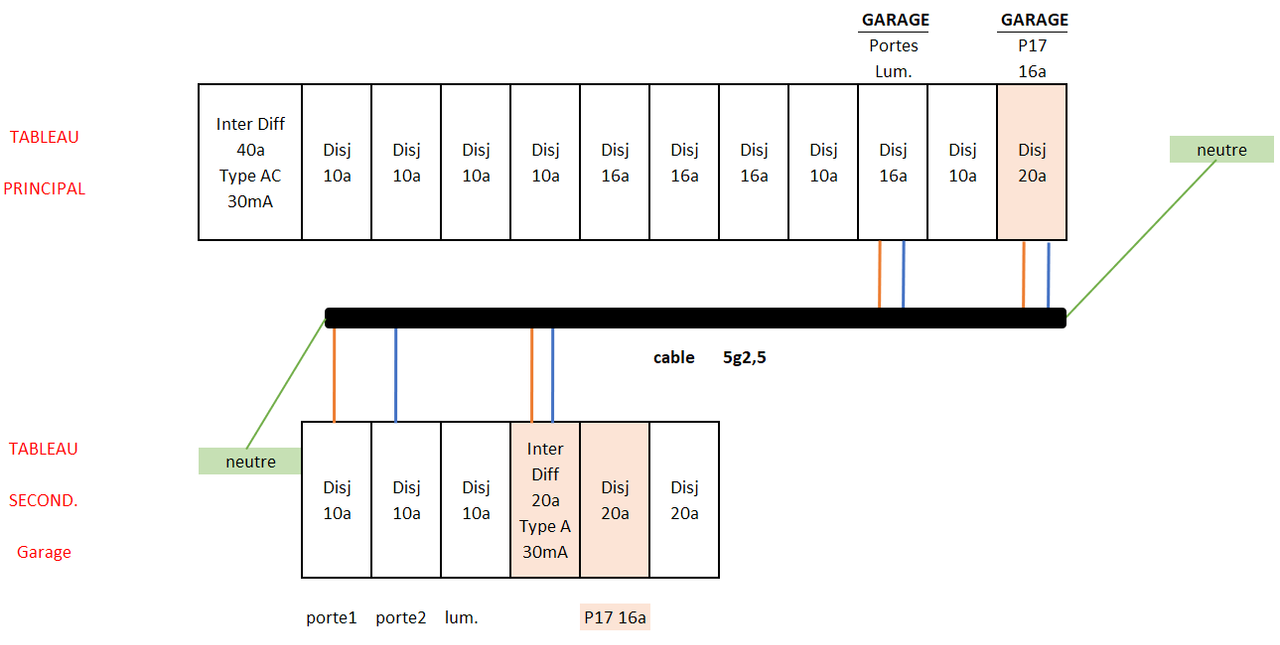

et en complément les schémas de l'existant
et du futur branchement envisagé

Pour être un peu plus 'dans les clous', il suffirait de 'recolorer' ce fil gris en bleu (gaine thermorétractable par exemple).

Voila chose faite @Croqueurdos ;)

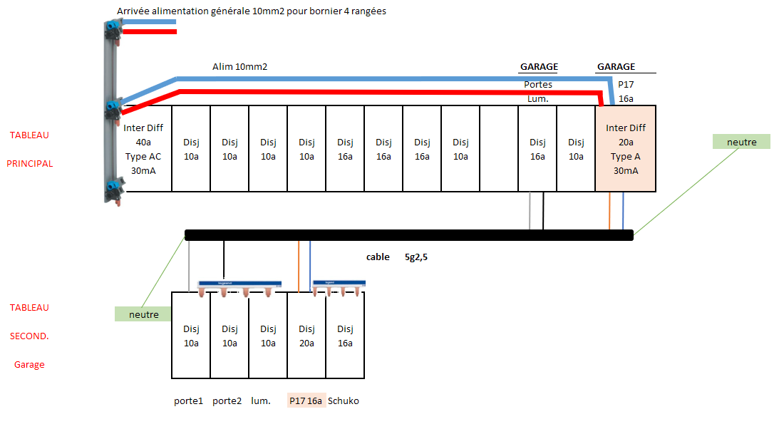

Une autre alternative possible serait celle-ci :
N'étant pas électricien, j'essaie de me rapprocher vers le plus acceptable
Messages : 4122
Re: Charge sur prise domestique
Ce qui va être juste c'est ton 40A de la ligne de départ, l'idéal serait de repartir d'une lignée dédiée vers ton nouveau tableau.

@Axolotl En fait le nouveau disjoncteur sera alimenté par le général comme ceci :
J'ai d'ailleurs remarqué sur un site d'électricité que legrand faisant des interrupteurs différentiels en 25A type A et non plus en 20A, ce qui est peut-être mieux d'ailleurs (https://elec44.fr/639-interrupteurs-dif ... /etanche-a)

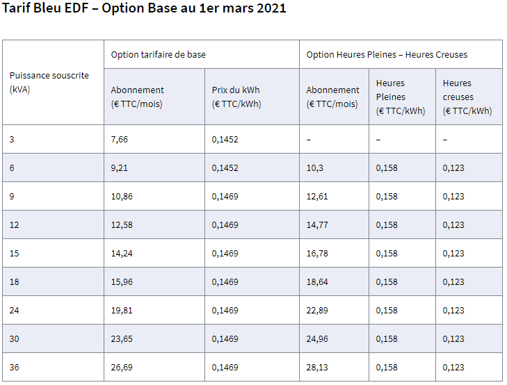

Ce n'est pas limité à 12kVA maximum en monophasé ?
Fred
Messages : 23651
En monophasé, tu peux prendre un abonnement jusqu'à 36 kVA :D ;)
(3, 6, 9, 12, 15, 18, 24, 30 ou 36)

J'ai contacté EDF qui m'assure une limite 12kva pour le mono (Enedis aussi m'assure cela) :scratch:
Messages : 23651
Voici le Tableau chez EDF des tarifs des Abonnements en "Monophasé"
