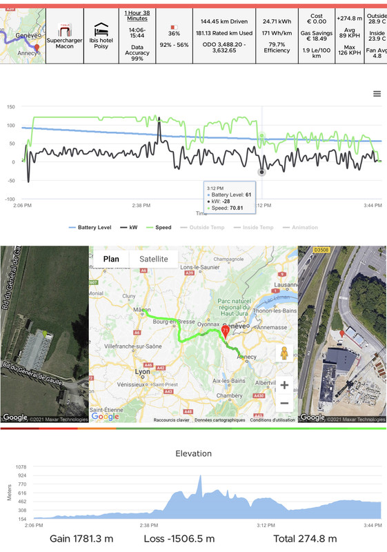

Regarde par exemple sur ce trajet vers Annecy j’ai une descente de 300m d’altitude sur laquelle la régénération fonctionnait tout le temps, avec des pics à -28kW pour une batterie à 61%
Dans ces conditions vous auriez le problème ?

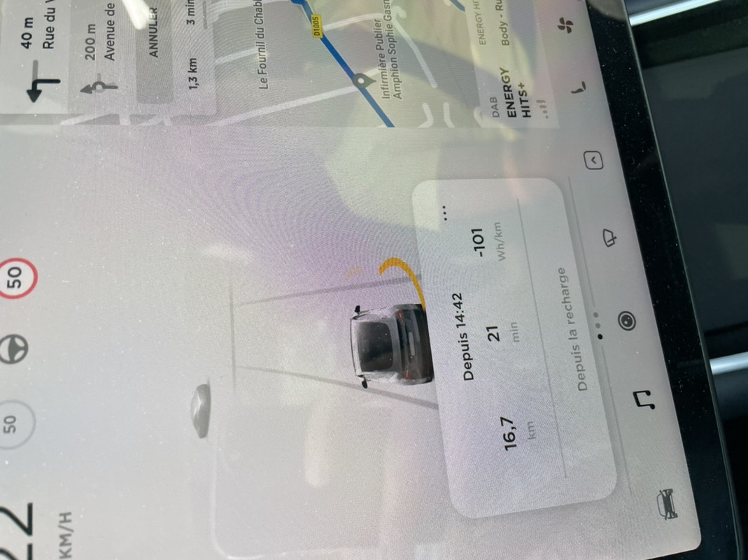

Pour compléter les commentaires, lors de mon séjour en haute Savoie à 1000 m altitude , le récupérais jusqu’à 2 % lors de la descente vers publier ( - 101 w)

Voici une photo de ma régénération
