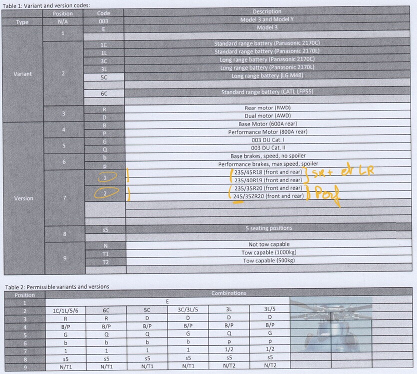

Pour résumer :
- Model3 performance uniquement homologuée en 20 pouces (on le savait),
- malgré un parfait respect technique des équivalences de roues, pas d équivalence possible en 18 et 19 dans le tableau TNPF (utilisé par le CT),
- pas de document autre pouvant appuyer la modification (manuel utilisateur n associe pas les montes aux versions de model3 etc.)
donc en l'état ce serait refus du CT avec obligation de contre visite...
Côté assurance, même si la modification a été "prise en compte", dans ces conditions, je pense qu il y a un risque potentiel de désengagement dans certaines situations de sinistre.
Quelques détails :
La Perf n est homologuée/ réceptionnée au niveau Européen qu en 20 pouces ( parcours a été fait sur la base de mon numéro CNIT). ça se vérifie très bien aussi au niveau tableau des versions et variantes model3 : en position 7 on a "2"  pour la Perf= R20 et  "1" pour SR+ et LR avec R18 ou R19.
Le manuel de la voiture n est pas utilisable par le CT car il n associe pas les roues aux variantes.
Tesla évidemment refuse de faire un papier qui autoriserait de monter du 18 (ou du 19) pouces sur la Perf.
Le CT s en tient à l'étiquette qu ' il y a dans le passage de portière conducteur et la monte de départ mentionnée est 235/35R20.
Sur le plan des équivalences le CT applique le tableau CNPF mais ce tableau d équivalence  ne donne que des dimensions plus large ou au dessus, ce qui n est pas notre cas.
https://www.tnpf.fr/wp-content/uploads/ ... T-2020.pdf
Même s il y a une parfaite équivalence de roue techniquement, ça ne sert à rien vis à vis du CT.

Une question bête : je suppose que l’homologation européenne a été faite aux Pays-Bas.
1. Est-ce que, aux USA, une Performance aurait le droit de chausser des 18 pouces ?
2. Est-ce que Tesla Pays-Bas pourrait faire quelque chose pour l’Europe ?

Voici l homologation Tesla : en position 7 on a "2" pour la Perf= R20 et "1" pour SR+ et LR avec R18 ou R19.
C est la même chose côté constructeur aux US, mais peut-être qu ils ont une réglementation différente et qu ils disposent d un tableau d équivalence ? Je ne sais pas.
En tout cas je vois mal Tesla pays bas pouvoir changer quelque chose sur ce plan.

C est ça, formellement pas d homologation du 20 pouces sur SR+ et LR. Cf. Tableau dans le post au dessus.
