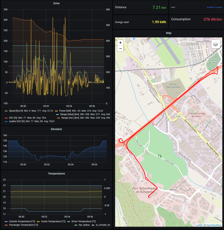

J'avais déjà fait le constat depuis un moment dans mes relevés teslamate, c'est à 100% qu'on obtient le max à 341kw pour moi.
(d'ailleurs dans l'historique on voit que le teslaboy s'est bien amusé pour tester un bruit d'air ce matin !!!)
171km/h pas bien lol (90 max...)

Super ton post Thomas, et merci Axolotl d'avoir complété ;)
Très parlant ces graphs :Top:
Le TeslaBoy ne fait pas semblant :lol!:

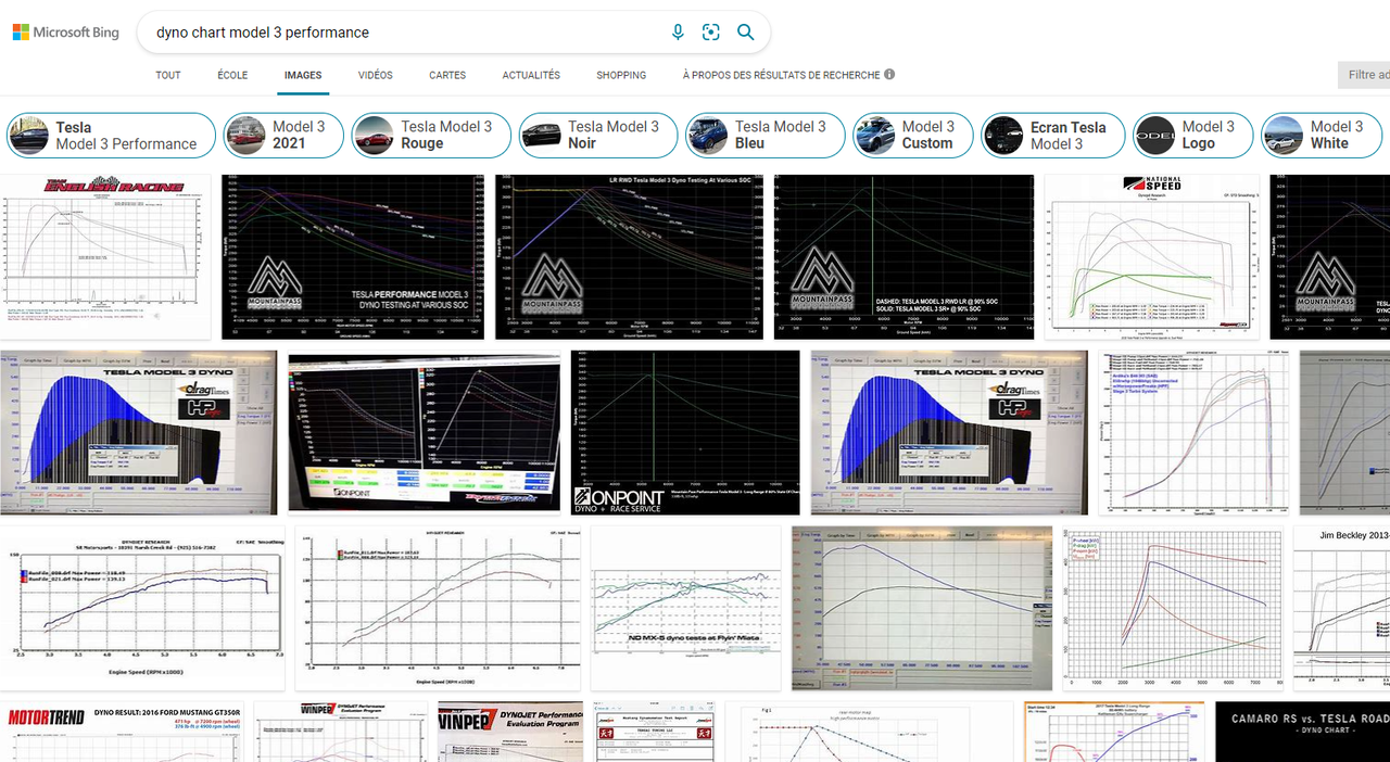

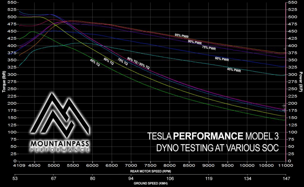

@philhor
un truc comme ça ?
cherches dyno chart model 3 performance sur un moteur de recherche

Merci @vette.z06 :coucou:
Pas tout-à-fait. Ce graphe représente la puissance et le couple en fonction de la vitesse de rotation du moteur (ou de la vitesse, puisqu'il y a proportionnalité).
Je serais très intéressé par une courbe qui représente la puissance délivrée (kW ou ch) en fontion du pourcentage de charge de la batterie.

@philhor
Ben c'est les courbes de diverses couleurs (de 45% à 95% de batterie) non? :scratch:

@genesis c'est bien ça
et j'ai trouvé ça en 5mn en posant la bonne question à un moteur de recherche

@genesis et @vette.z06
On est d'accord, certains graphes ci-dessus fournissent des informations qui permettent de commencer à dresser une courbe puissance = f(SOC)... ;)
D'ailleurs, on en trouve beaucoup pour des Model 3, mais pas tant que ça pour des Model S...
Mais ce que je vois dans ces graphes, ce sont des courbes puissance = f(régime moteur [ou vitesse]), à des valeurs de SOC données.

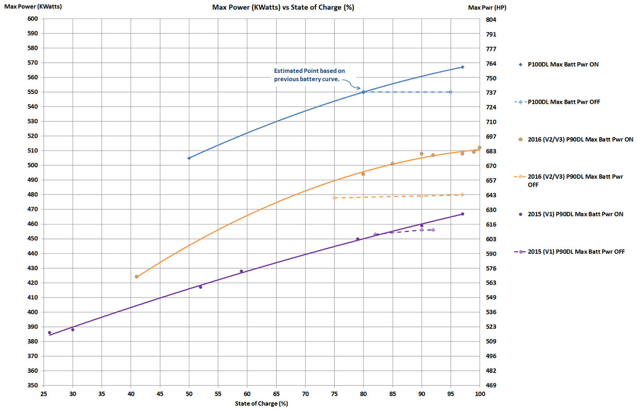

Pour être plus clair, voici le type de graphe qui m'intéresserait, représentant vraiment la puissance en fonction de l'état de charge :
Source : https://teslamotorsclub.com/tmc/threads ... st-1677997
Celui-ci concerne entre autres le Model S P100D, qui certes se rapproche de mon modèle, sans pour autant être le même au niveau des performances (https://teslamotorsclub.com/tmc/threads ... en.192226/), et il ne montre pas les valeurs en-dessous de 50% de SOC...
Si quelqu'un arrive à trouver cette info (je sais qu'on est dans la rubrique Model 3...), je suis preneur. :Faim:
Merci d'avance
