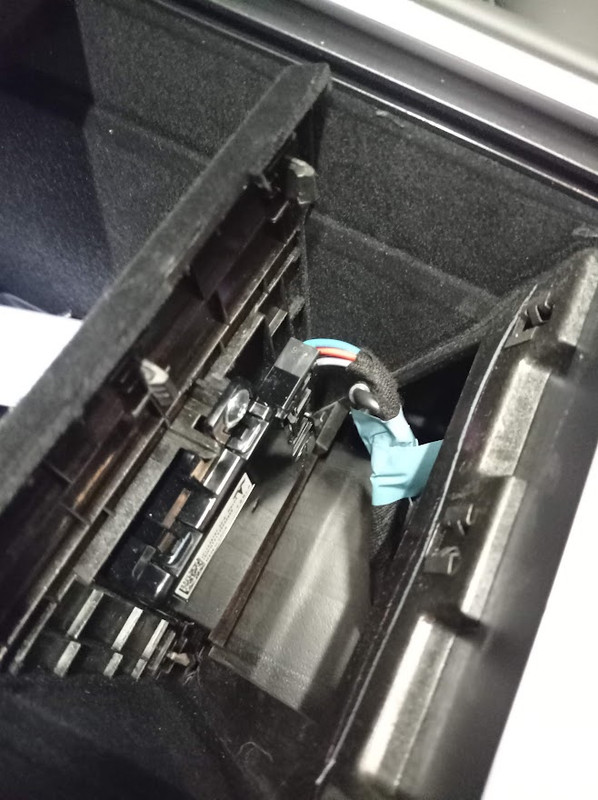

Pour l'accès :
L'adaptateur :
https://www.amazon.fr/gp/product/B075QPGHM9/
Il suffit de démonter la garniture (prendre des leviers en plastique pour ne pas abimer la console !), on déconnecte le câble connecté sur le hub de charge pour avoir un peu de place, et on récupère le câble blanc qui est un mini-USB mâle.
Et roule ma poule :lol!:

Les 2 ports USB dans la console centrale restent alimentés indépendamment.
J'utilise le port mini-USB libre avec l'adaptateur que j'ai acheté, qui me permet de brancher directement une clé USB ou un disque dur.
Cependant l'adaptateur est très fragile et les connexions se sont cassées... J'en attends un nouveau...

Pour le moment j'ai laissé le cache déclipsé, j'ai commandé une rallonge USB plate pour pouvoir refermer le cache proprement et laisser la prise USB dehors.
