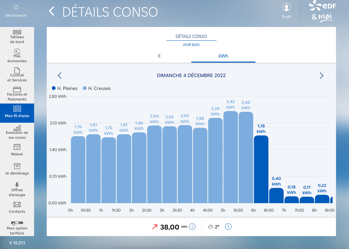

@persown installe l’application EDF & Moi. Et regarde ta conso dans ton fil d’actu.
Elle apparaît par pas de 30 minutes et sera plus parlante que les données téléchargées (je n’ai jamais réussi à les comprendre).
Le graphique est parlant.
Pour mon cas je charge à 3kW et on trouve des consos d’environ la moitié par pas de 30 minutes donc c’est cohérent.

@Olival68 , merci, oui je l'ai déjà téléchargé (j'en parlais un peu plus haut avec @ThierryC et tu me confirmes donc ainsi ce que je me demandais, à savoir que pour avoir la conso horaire faut compter par 2)

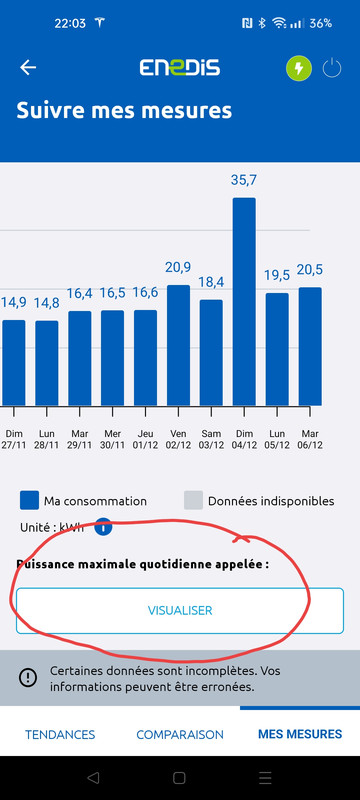

Les kWh c'est bien gentil mais ça concerne surtout ton portefeuille et je crois que @persown veut connaître la puissance absorbée max de sa maison et ça c'est en kW où kvA, avec l'appli Enedis tu peux avoir cette info

@gugus17 exact. Le seul truc qui manque sur l’appli EDF c’est le pic de puissance appellée mais que l’on peut trouver sur l’appli Enedis comme tu le rappelles ;)

@gugus17 Merci pour le tuyau, appli installée :Top:
Par contre, j'ai pas la même présentation graphique que toi… moi j'ai des barres...

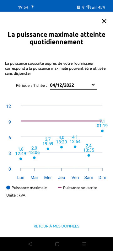

:Merci:
Et comme ça je m'aperçois que par 2 fois j'ai dépassé les 9 kVA…
Une fois 9,3 et une fois 9,6...
Il doit donc y avoir une tolérance…

Oui le Linky laisse un peu de marge ponctuellement mais tu est donc très limite au niveau de ton abonnement 9kvA, si tu peux passer à 12 fait le, c'est une trentaine d'euros en plus à l'année, le prix du kwh reste le même du moins avec EDF

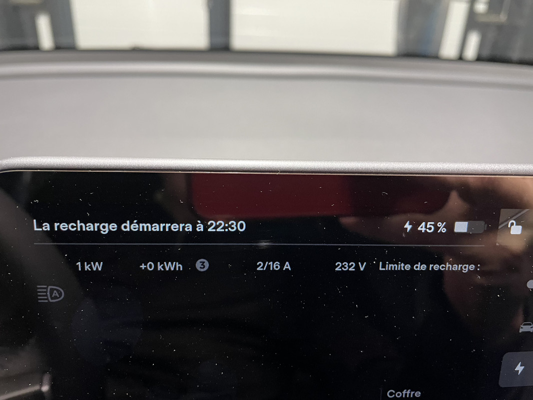

Je profite de ce file pour poser une question.
J’ai actuellement une wallbox tesla, en triphasé. Je charge classiquement à 16A, soit 11kWh
J’ai branché la voiture et programmé une charge commençant à 22h30 (je suis en tempo HC de 22h à6h)
Est il normal que la voiture charge légèrement (1kW à 2A) .
J’espérais ne rien consommer du tout jusqu’à 22h30

Si elle consomme pendant une heure, ça te coûtera 12,49 cts d’€……

@machina. quand ta voiture est branchée et que tu rentres à l’intérieur, la Clim/chauffage se met en route et tire sur le réseau. Coupe la ventilation ou sors de la voiture et tu verras qu’elle reviens à 0

@jmrnr : je me posais la question pour le côté technique, mais aussi pour quand je serai en période « rouge » à quasi 60 cts le kWh. Pas que ca le fasse 5h par jour.
Mais avec la réponse d’olival, c’est réglé
@Olival68 ok merci! 🙂
