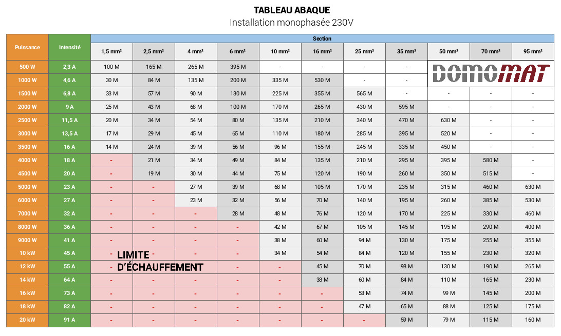

En fait tes 2 choix sont :
- Un câble T2 de 25m de long (qui sera branché sur une borne ?)
ou
- Une rallonge P17 de 25 m de long (tu veux en 16A ou 32A ?)
Tu vas devoir limiter la puissance de charge dans tous les cas ou alors il te faudrait un très gros câble.

Si je devais utiliser la prise p17 en 32 ampères pour charger à 7000 watts mais comme tu as pu le constater je vais devoir utiliser une rallonge de 20 à 25 m
Et dernièrement je suis tombé sur le site que je t'ai mis un peu plus haut qui propose ce type de câble T2
Et rajouter la prise côté voiture Tesla à sertir
J'utiliserai une walbox que j' ai vu sur green drive
TM3 prop grise Cmd 24/02 Livré le 19/11 à Valenton
Re: Comment recharger nos Tesla à domicile ?
Si tu prends bien celui de 6mm2 tu peux aller jusqu'à 28m à 7kW
Par contre l'installation des prises par toi même et le sertissage à faire n'est pas simple à mon avis, surtout à cette puissance il faut que cela soit hyper bien fait. Tu as déjà fait ce genre de chose ?
