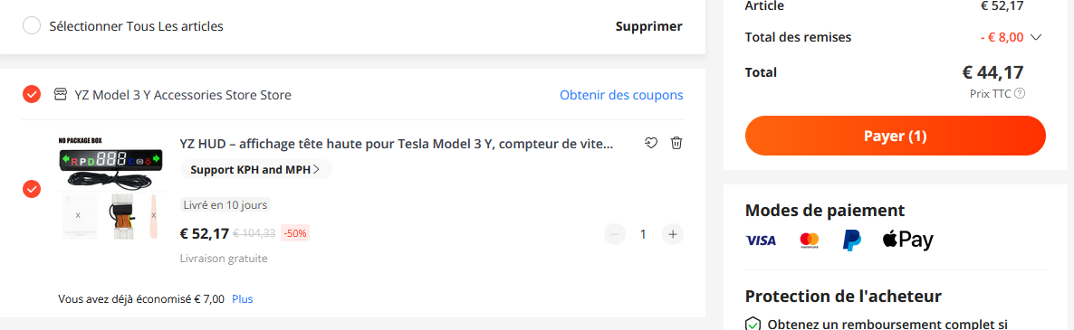

J avais commandé à 65 euros.
Je viens de tomber sur ce lien a 52,49 et y a un bon de 7 euros la.
A vous de jouer
€ 52,49 Réduction de 50% | YZ HUD – affichage tête haute pour Tesla Model 3 Y, compteur de vitesse numérique, alarme de sécurité, accessoires de voiture
https://s.click.aliexpress.com/e/_DmKGUhv

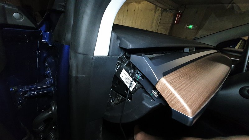

Installé cet am :D
Pas trop difficile, mais les étapes de la vidéo sur AliEx sont un peu laconiques
Voilà en photo ce que j'ai fait en 40 min

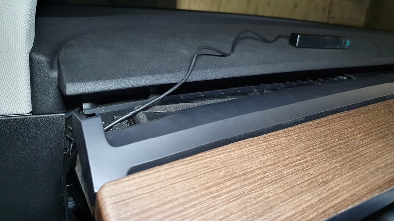

Déclipsage (non complet) de la planche de bord, sinon on voit le câble dans la ventilation :

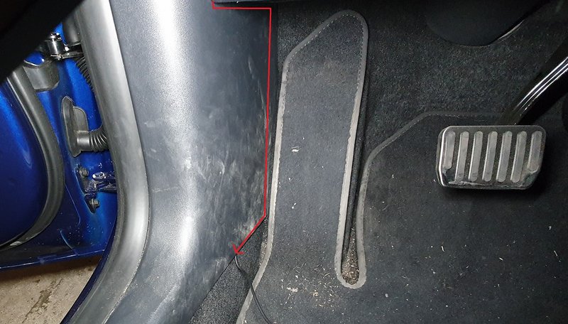

Il faut faire passer le câble avec le spudger en plastique derrière les parois latérales sans les démonter (oh là là c'est sale :oops: ) :

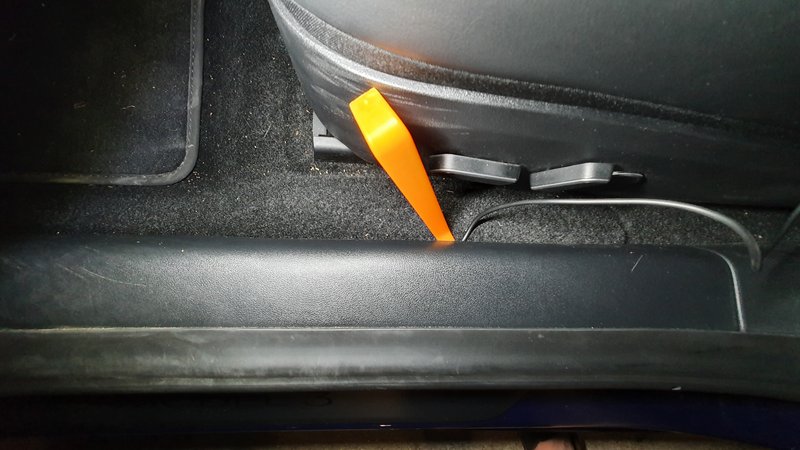

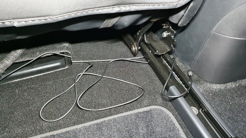

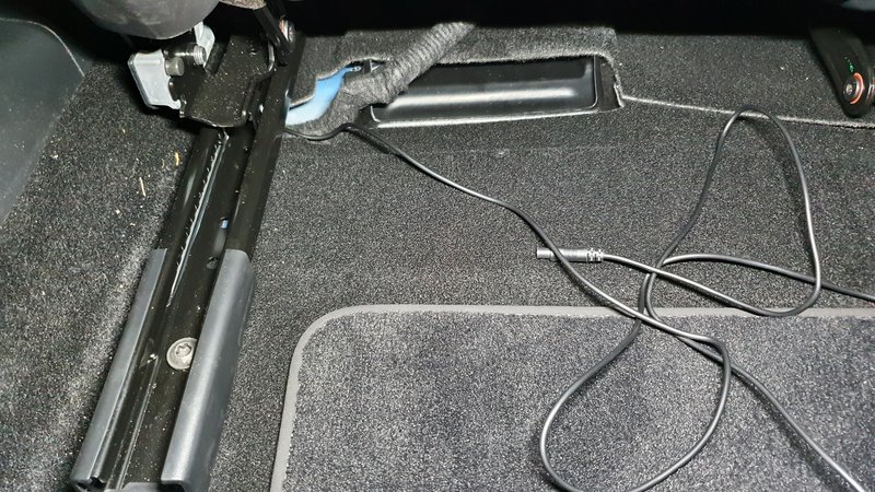

Puis pareil avec le spudger le long du siège conducteur, ça rentre tout seul :

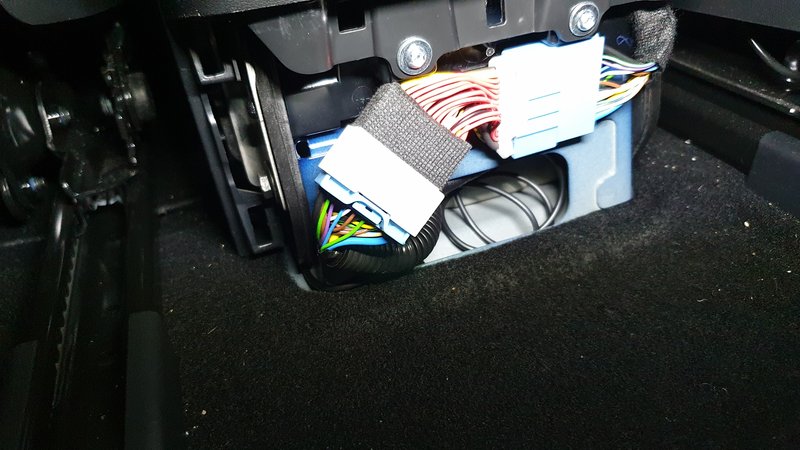

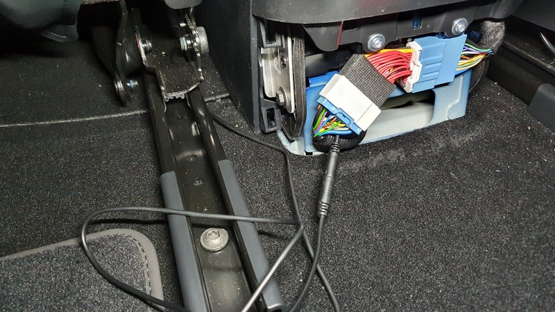

Sous le siège conducteur à la jonction entre les moquettes :
Déclipsage du plastique de protection (il faut tirer fort la 1ère fois)
J'ai coupé l'alimentation par sécurité avant de débrancher le connecteur
Insertion du prolongateur et branchement du câble du HUD
Remise sous tension (en appuyant sur le frein) pour vérifier que ça fonctionne :
Rangement des fils :
Reclipsage de la protection et c'est fini

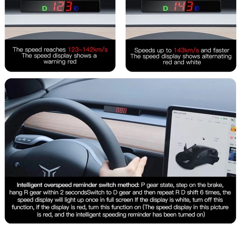

Hello, Pourrais tu détailler la méthode pour les changements de couleur indiquée sur la photo , je n'ai rien compris au texte de la photo.
Comment désactive-t-on la lumière rouge (ou blanche) ?
Leaxjoro
Messages : 415
Inscription : 22 janv. 2022
Localisation : Ile de France
Voiture : MY Premium GA Prop
Re: Mini écran derrière le volant
Message par Leaxjoro »
@yvespsv
Position P
Pied sur le frein tu passes en R dans les 2 secondes puis en D et ainsi de suite 6 fois
Les 3 chiffres de vitesse (888) s'allument
Tu arrêtes de changer les vitesses soit sur rouge si tu veux garder l'alerte de vitesse, soit sur blanc si tu n'en veux pas
Quand tu arrêtes de bouger le comodo, il faut que les 3 chiffres restent soit rouge soit blanc
N'hésites pas à recommencer, j'ai refait la manip 10 fois avant de comprendre :D
