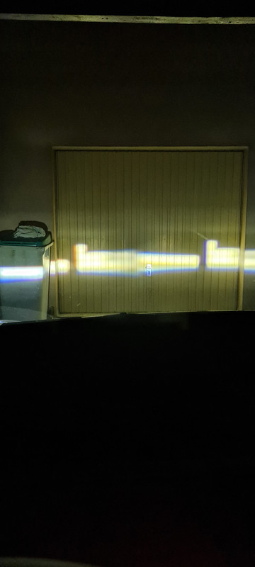

Si c'est juste les feux de croisements sur ta photo, je ne vois rien d'anormal.

J'ai pourtant l'impression qu'ils sont réglés bien trop bas avec un résultat très court et trop lumineux pour le conducteur. C'est sûr qu'en face ils ne seront pas éblouis !
Mais peut-être j'interprète mal une photo mal exposée ?

Celui de gauche est réglé un peu trop bas en effet.
On voit 2 escalier à suivre alors qu'on ne devrait en voir qu'un

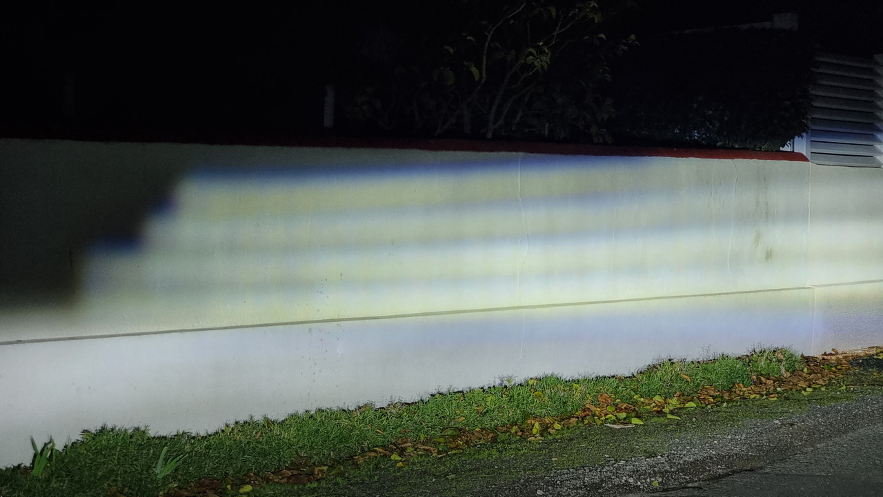

nonobowl44 a écrit : 28 nov. 2022 03:55
C'est vrai que les feux sont bizarres avec cette marche plus haute à droite. Incohérent avec le fait d'éblouir dans un virage.
De plus on voit des lignes blanc/jaune et quasiment les rangées de pixels/leds. Ce n'est pas très homogène.
On voit bien les rangées de leds (surtout l'inter pixel, le pitch, d'où ce manque d'homogénéité).
