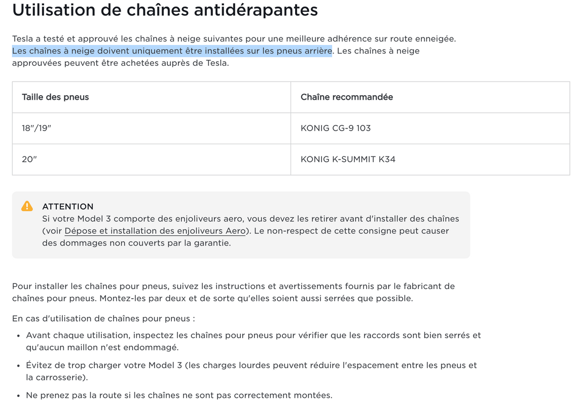

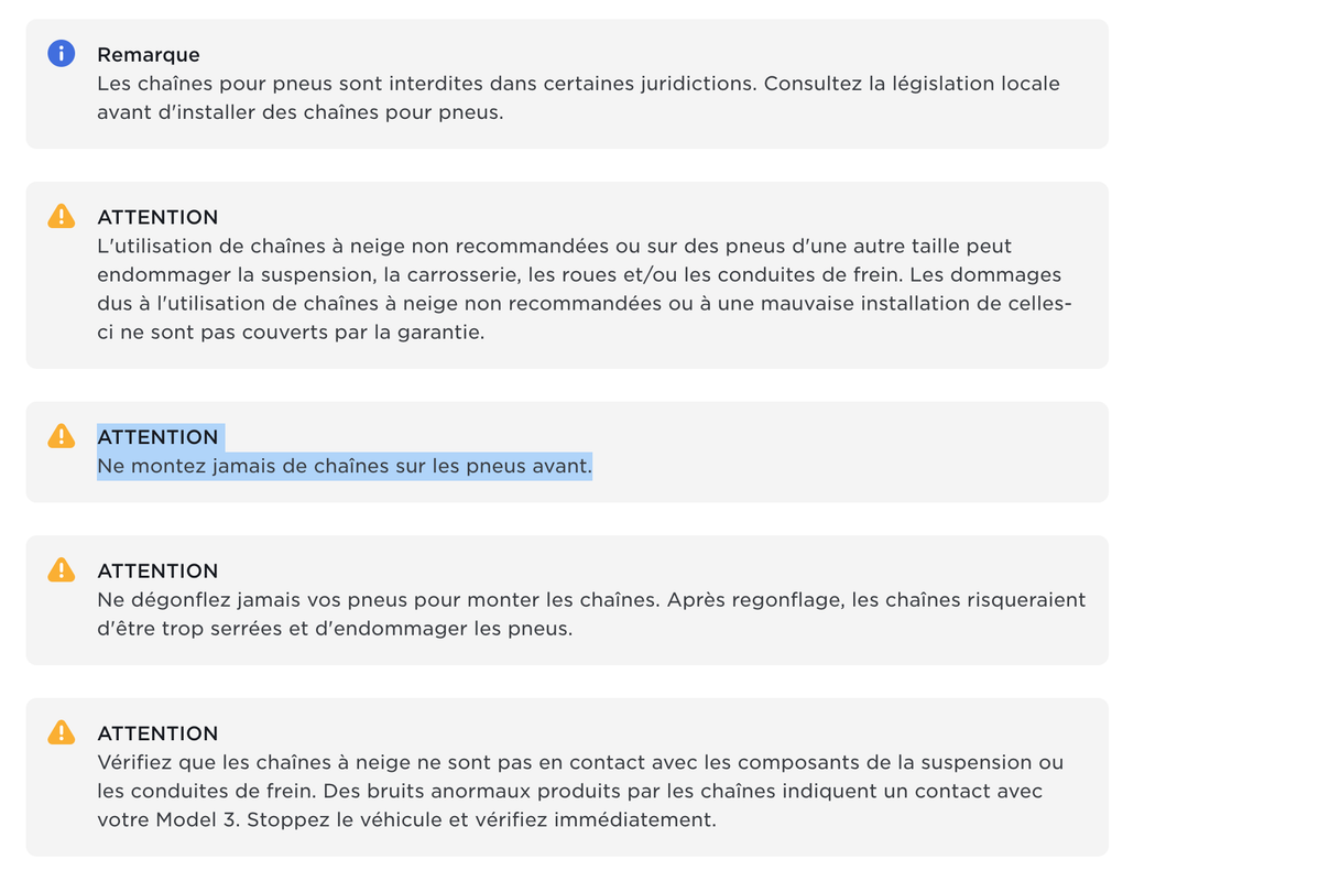

Que ce soit un sR+, un LR ou une Performance il faut toujours installer les chaines sur les roues arrière, Tesla indique même clairement qu'il ne faut pas en mettre à l'avant :

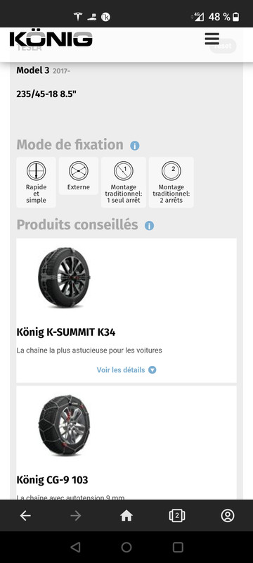

pour les chaines Konig en 18 il faut prendre les CG-9 102 ,bon pour les 235 45 18 mais pas les 103
CG-9 102
215/65-16, 225/60-16, 235/50-17, 245/45-17, 255/40-17, 265/40-17, 215/50-18, 235/45-18, 245/40-18, 255/35-18, 225/40-19, 235/40-19, 245/35-19, 255/30-19
CG-9 103
215/70-16, 215/60-17, 225/55-17, 215/55-18, 275/35-18, 245/40-19
Re: Chaines neige pour Tesla Model 3
@brigert
Sur le site de Konig c'est les 103 qui sont préconisée
Les 102 c'est sur Amazon, je ferais plus confiance au site officiel

Comme mentionné dans les messages qui précèdent le tien, instructions Tesla :
1. Garder les aeros >>> perte de la garantie
2. Jamais de chaînes à l’avant

Ce que l'on trouve un peu partout dans les précos, c'est :
Tesla recommande de retirer les enjoliveurs des jantes Aero 18" avant d'installer les chaînes à neige afin d'éviter tout risque de rayures et d'éraflures.
Une fois les chaines mises, je ne vois pas trop comment les Aero pourraient te causer quoi que ce soit...
Mais bon, comme tu dis, c'est écrit dans le manuel... :Alcooliques:

@baco
Konig preconise les 103 et Tesla vend les 103 sur son Shop pour la TM3

102 ou 103 il faut choisir :les 102 indiquent bien 235 45 18 sur Konig , les 103 la dimension 235 45 18 n'apparait pas ????
Dans ce post certains ont pris les 102 et d'autres les 103
Pour moi j'attends de voir les retours des utilisateurs soit en 102 ou 103
Cela fait surtout dialoguer :Top:
