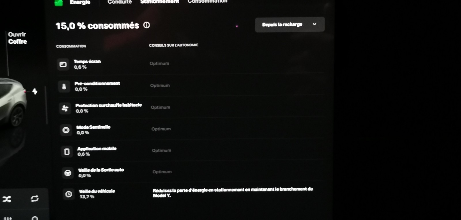

I'm back !
Voici la conso en stationnement, pas très éloquent :
Puis un reboot alimentation éteinte.
Je verrai ce soir !

Pas de changement... Je vais devoir attendre une mise à jour peut-être
