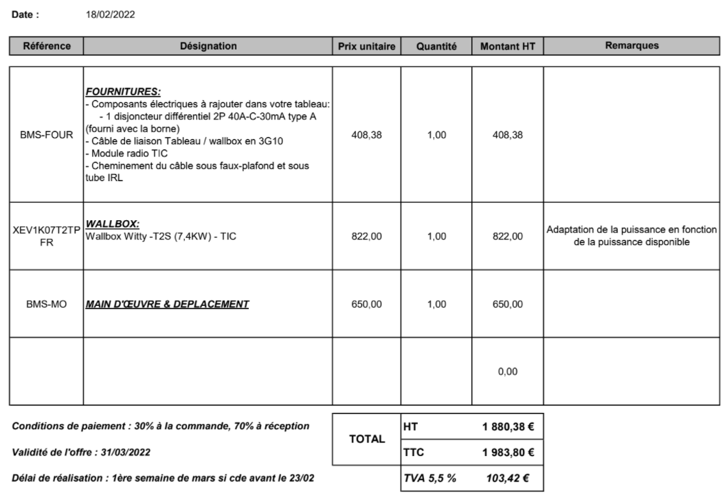

Combien de mètres de câble l'électricien a dû tirer pour ta Wallbox stp ?
J'ai eu un devis que je trouve un peu aberrant je dois dire, surtout en voyant la tendance de vos devis mais bon je ne m'y connais pas vraiment, je vous le partage :
Il m'annonce 25 à 30m de câble 3G10 (sachant qu'en ligne droite j'ai moins de 10m) mais bon je ne pense pas que c'est ca qui fait le montant... Il y aura
3 murs à percer, schématiquement ca ferait comme un "LI", ça monte un peu en partant du tableau puis ligne droite et descend pour la Wallbox. Il n'a rien annoncé de particulier...
Qu'en pensez vous ?

@Nned environ 8m de câble.
Par contre j'ai eu ce genre de devis sur une société, il comptait tout en double et facturait même les disjoncteurs fournis avec la birne, il ajoutait un compteur de tic... Bref il faut se méfier.
Tu es de quelle secteur? Si tu es en IDF essaie de demander un devis ou j'ai commandé. Je crois qu'il pose hors IDF mais avec le déplacement il faut voir si c'est intéressant.

Je suis dans l'ain, je crois que je vais opter pour l'offre de Total énergie ! pack installation + borne à 1116€... j'ai env 15m de cable
Pour les autres, le plus bas devis que j'ai est est à 1499€ avec une borne Hager witty 7,4 kW
Dans tous les devis que j'ai il n'y a quasiment pas de détails concernant les disjoncteurs, câbles... C'est pour mieux gratter !
