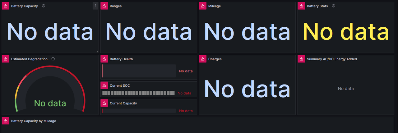

J'ai installé Teslamate sur mon Synology semaine dernière en suivant ce guide : https://www.teslastuces.com/installer-t ... -synology/

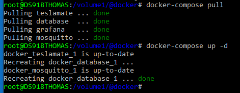

J'ai laissé passer la semaine avant de me reconnecter et d'actualiser Docker avec les 2 commandes mentionnées (docker-compose pull et up -d) mais dans Grafana il ne m'affiche toujours aucune infos :
Quelqu'un à une idée d’où pourrait venir le problème ?

Par rapport au tuto utilisé, le fichier de config, t'as bien mis à jour avec tes données ? (mot de passe de la base, clef d'encryptement)

Tout a fait, j'ai remplacé par un mot de passe et j'ai généré une clé sur internet que j'ai copié dans le fichier
je précise que quand je lance les commandes ça à l'air de bien fonctionner :

J'ai l'impression que le problème ne vient pas de ton docker, mais plus des 8nfos qui ne remontent pas.

Sur Grafana j'ai du actualiser le mot de passe suite à la première connexion et j'utilise le user admin comme indiqué dans le tuto

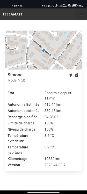

Sur l'écran d'accueil de teslamate, tu vois bien ta voiture ?

oui ça fonctionne

Oui, alors la mystère... Depuis que t'as fais la mis à jour, essaie de rouler 1 peu pour remonter les infos.

C'est bon j'ai trouvé le soucis, un espace devant certains mdp dans le fichier de config :yeuxciel:

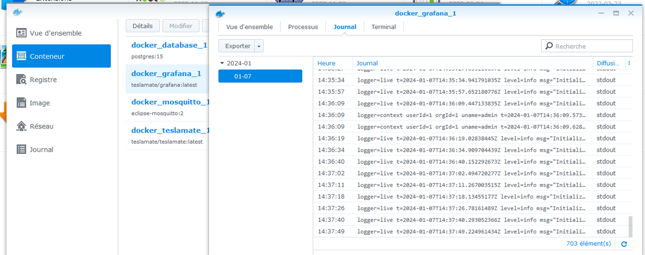

J'ai vu qu'on pouvait récupérer les logs des différents conteneur dans docker et c'est comme ça que je me suis rendu compte du soucis
Nouvel installation et maintenant Grafana reconnait bien la voiture et affiche quelques infos, le reste suivra une fois que j'aurai roulé et actualisé de nouveau j'imagine !
Merci de votre aide et retour rapide en tout cas :top:

Cool, c'est où dans le docker pour vérifier ça ?

Ma'Art a écrit : 07 janv. 2024 12:21
Dans Docker tu rentres dans un des conteneur et la-bas tu as un journal ou tu vois tous les logs, c'est comme ça que j'en ai trouvé qui avait une erreur avec la valeur de mon mdp et compris ou se situait le problème
