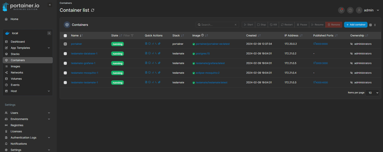

Ce soir je monte un serveur DIY sous openmediavault, à base de cpu N100 ultra basse consommation et nettement plus puissant en comparaison, et je rajouterai quelques paires de hdd bien sympa :)
Et donc réinstallation et import de ma database à venir. Installation en docker sous portainer full graphique, fini le cli à l'ancienne... au passage, sur qnap on pouvait le faire en graphique mais je l'ai vu bien trop tard :marrant:
Je prendrai quelques captures si ça intéresse du monde, ce sera plus généraliste (à moins que cela ait déjà été fait, je n'ai pas relu la 30aine de pages du post...)

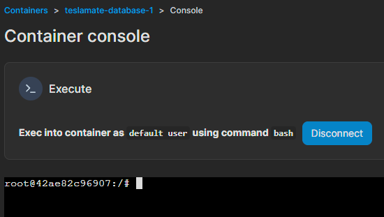

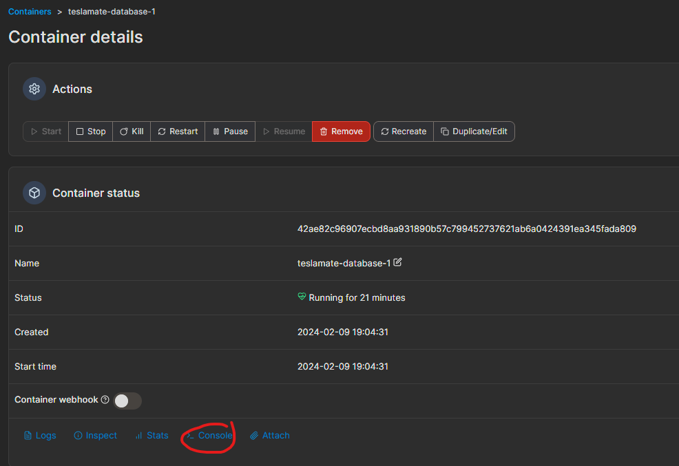

Ensuite il faut identifier le nom du volume en rentrant dans le docker de la database :
Je ne laisse ici que la méthode la plus simple: depuis portainer, lancer la console dans le container teslamate-databse-1.
Dans mon cas, on prends note du "host" du container, on en aura besoin plus loin, ici c'est 42ae82c96907:
Depuis la console se connecter à la base sql :

En CLI sur le serveur, il va falloir copier sa sauvegarde DANS le container de la database pour pouvoir l'importer.
- docker cp /teslamate.bck 42ae82c96907:/teslamate.bck
Cela prends quelques secondes ou plus, selon la taille de son backup (j'ai 1.2go par ex, pour plus de 4 ans de données)
On retourne depuis la console dans portainer, dans le container database, et on lance l'import
- psql -U teslamate -d teslamate < teslamate.bck
Bien sur, adapter les commandes à vos environnements, vos fichiers et noms de container :)

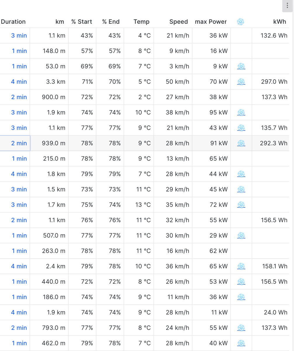

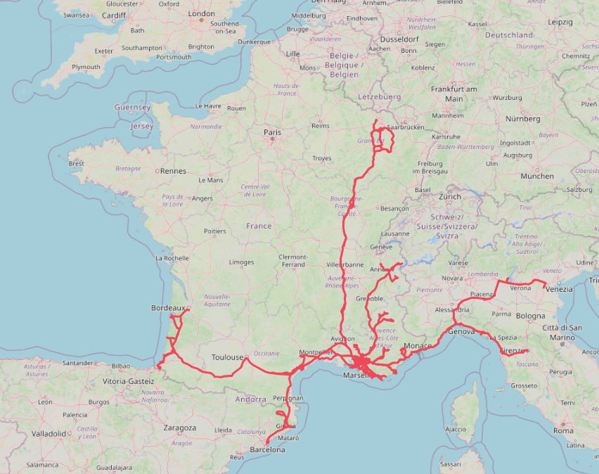

Voila, et pour imager tout cela, voici près de 5ans de trajets après import...
Mon nouveau petit serveur fonctionne au poil et avec un ancien nvme c'est hyper réactif, il m'aurait fallu au moins 1mn pour afficher tout ça avant :)
L'import reprends tout, les geoloc etc, donc cela ne sert à rien de paramétrer des chose après le déploiement de la stack, j'avais perso juste activé le token.

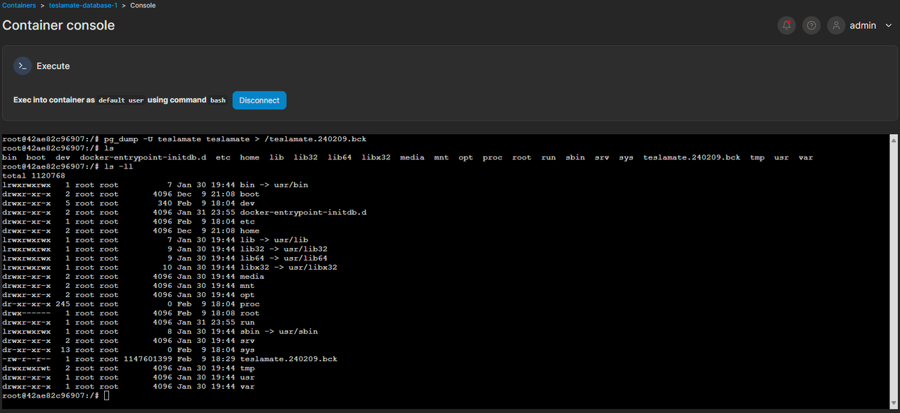

Le principe pour réaliser un backup sera le même, à faire dans le container database, et je le montre :
- pg_dump -U teslamate teslamate > /backuplocation/teslamate.bck
Bons backup à tous !

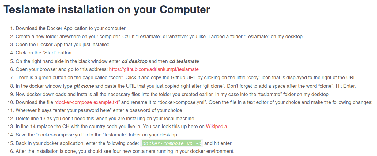

Je suis tombé là-dessus : https://geekjournal.ch/how-to-install-t ... our-tesla/
Docker est installé sur mon PC, les clefs pour le login sur Docker sont créées.
Je sèche à la ligne 15 : De retour dans votre application docker, entrez le code suivant :
Code : Tout sélectionner
docker-compose up -d
et appuyez sur enter.[/b]
Dans l'interface de Docker, je dois rentrer cette ligne ou via le terminal sur mon PC?

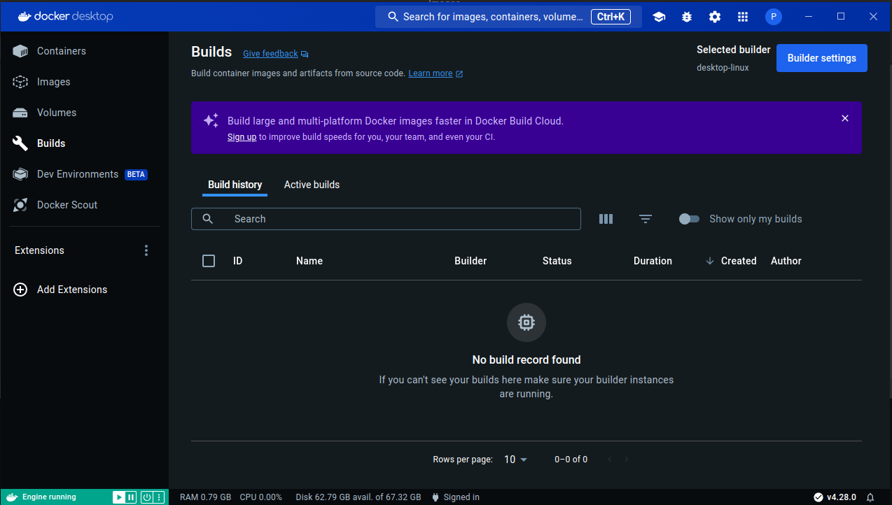

j'ai aussi installé docker desktop sur Windows ce matin. j'ai pas mal galéré avec le même tuto que toi. il n'est vraiment pas clair. je suis passé par powershell. il faut bien ce trouver ou ce trouve le fichier docker-compose.yml avec la commande cd ...
aussi utiliser la commande "docker git clone https://github.com/teslamate-org/teslamate.git"
au debut ca ne fonctionnait pas. j'ai mis 2 heures a comprendre que je n'avais pas afficher les extensions dans Windows et que mon fichier s'appelé en faite "docker-compose.yml.txt" . :insulte:
