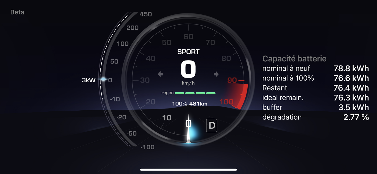

Je vais regarder mais comme je l'ai dit à plusieurs reprises la dégradation indiquée par le commander des sexy boutons vs le calcul de batterie (KW x KM/1) me donne une dégradation sensiblement identique soit autour de 3%.
Après, cela ne me choque que la consommation dans l'onglet trajet te donne un KWh de batterie différent car si je ne dis pas de bêtise, ce n'est qu'une moyenne à l'instant T un peu comme une voiture qui en fonction de ta consommation moyenne, te donne une autonomie moyenne que tu dépasses ou pas en fonction de l'utilisation finale.

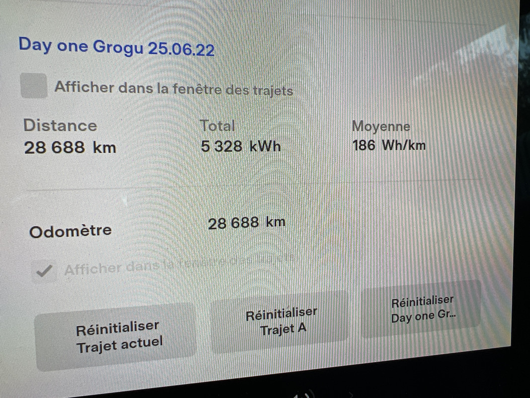

@M3P_VS
Tu parles de cet onglet ?
J’ai pris la photo ce matin.
J’ai pris aussi une photo du commander avec ma batterie chargée à 100% ce matin.
J’ai 484 kms d’autonomie annoncée à 100% contre 495 kms le premier jour de mémoire.

Message par M3P_VS »
@Stefwrx
Merci pour ta réponse. Je parle de cet onglet (celui de "trajet") effectivement pour les kW consommé, moi ca me donne dès le début une dégradation ENORME (71 kWh de batterie pour du 0 à 100%). Mais si je prend l'onglet consommation de l'application énergie, que je regarde la distance restante estimée, la consommation moyenne sur les 10 ou 25 ou 50 dernier km et le % de batterie restante, la j'obtient toujours entre 75 et 75,5 kWh de batterie.
Et tu vas rigoler, mais ma conso moyenne affichée sur les 36 000 dernier km, c'est ... 14,8 kWh/100km et je fais quasiment JAMAIS de ville. Je roule en générale autour de 90 km/h.
Pour moi ya un problème !
PS : j'ai encore mes jantes 20 pouces avec des pneus hiver pirelli. Mais je vais passer aux 18 pouces je pense (pour une accélaration plus forte et plus d'autonomie).

@M3P_VS , je viens de modifier tes messages, merci de lire ceci : viewtopic.php?t=2363
La bonne capacité de ta batterie est celle obtenue par ton calcul, donc 75,5 sur une batterie de 78,8 kWh cela te donne environ 4% de dégradation, ce qui est normal.
