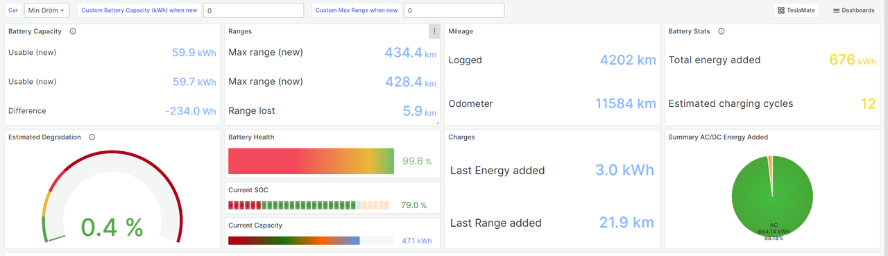

Par contre, je viens de faire la maj de Teslamate et je viens de voir le rapport Battery Health.
Je ne sais pas si présent avant mais du coup nice.
Un must have

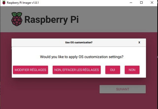

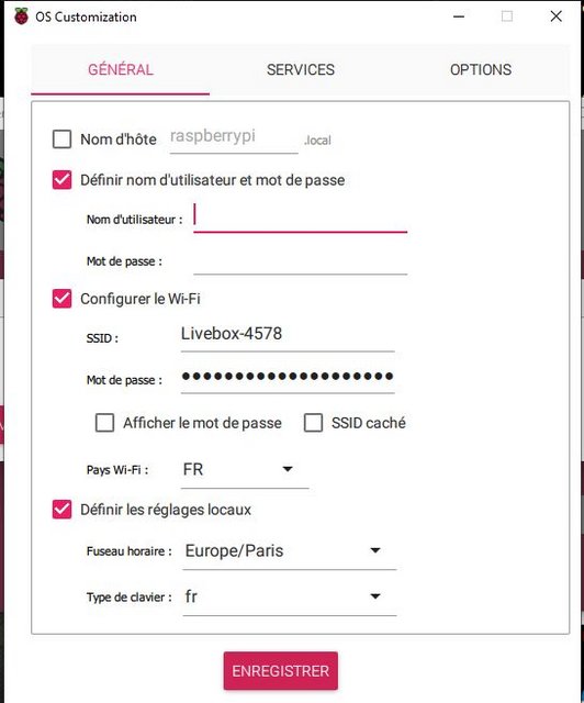

Alors, finalement, je m'en suis sorti
En fait, dans l'installation de l'OS avec imager ( v 1.8.1 ), j'ai demandé à créer automatiquement les réglages:
- nom d'utilisateur avec mot de passe
-configuration auto du Wifi
-réglage langage/ heure
Mais... j'ai omis de cocher le nom d'hôte ( mais quel c** )
Bref, rasberrypi.local, ça n'a jamais marché :yeuxciel:
J'ai préférer donc laisser tomber PuTTY, je me suis connecté directement dans le bureau du Rasp, avec mon clavier UsB et mon écran en HDMI
et j'ai rentré toutes les commandes dans le terminal, copiées depuis la page 1 de ce sujet affichée dans le navigateur de Rasp OS :clin:
avec bien sur pi remplacé par mon nom d'utilisateur dans la commande

Le nouveau tableau sur la santé de la batterie semble intéressant.

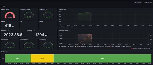

Et ce soir, après avoir fait mon aller retour au golf, je regarde mes tableaux Teslamate, et surprise: RIEN n'a été enregistré :faché:
Ma voiture apparaît comme "endormie" depuis la fin de recharge de la nuit passée ! :interroge: :yeuxciel:
Je me suis dit que docker avait dû s'arrêter, j'ai relancé la commande "docker compose", réponse: tout est "running"
Donc tout tourne, mais ma voiture apparait comme "asleep" alors qu'elle a tourné deux fois pendant 20 km, et le niveau de batterie est toujours à 100% !! :marrant:
photo de mon tableau de bord

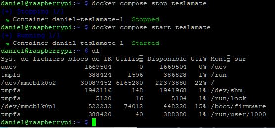

Je viens d'arrêter teslamate ( docker compose stop teslamate ) => stopped
puis redémarrer ( docker compose start teslamate ) => started
Non, tout tourne bien, mais rien n'est enregistré.... je vais contrôler l'encombrement de ma carte. ( pourtant, c'est une 32Go)
fait... ce n'est pas un problème de place

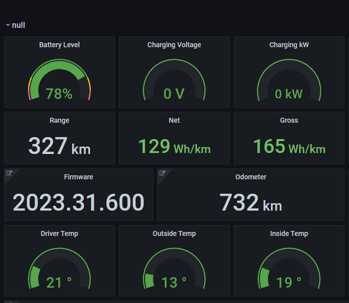

Et enfin: je viens de la mettre en charge, et elle charge
écran Overview => Rien. Voltage 0 Charging 0Kw
