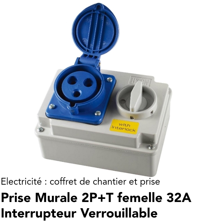

@Philicap Petit rappel que les prises P17 32 sont interdites dans une maison individuelle.
Donc à faire en connaissance de cause.
Je ne juge pas chacun fait ce qu’il veut, mais il est bien de le préciser quand on propose cette solution.:clin:

Même celle-là ?
Vincedel
Messages : 199
Inscription : 25 janv. 2022
Re: Charge sur prise domestique
Message par Vincedel »
@JacqueminL je dirais oui, car la norme dit obturateur dans le sens ceux dans les trous des connecteurs qui ne s’ouvrent que lorsque tu enfiches la prise, là c’est un capot.
C’est une histoire de sécurité pour les enfants il me semble.
Mais je sais qu’il y a des personnes plus calé que moi là-dessus sur le forum qui pourront répondre.
Les P17 sont normalement prévu pour des installations en « entreprise », pas pour du résidentiel car pas prévu niveau protection enfants notamment.
Vincedel
Messages : 199
Un enfant de 3 ou 4 ans peut tout à fait tourner le bouton, ouvrir le capot et mettre un objet métallique dans un des trous.

Vous avez les prises P17 de LEGRAND dans la gamme HYPRA qui ont un verrouillage qui empêche tous risque d'électrocution
Existe en Mono, Tri et Tetra et en 16 et 32A
https://www.legrand.fr/pro/catalogue/pr ... -plastique
Model 3 LR Rouge de mars 2022 - FW: 2024.26.8
--DC--
Messages : 74
Inscription : 21 févr. 2023
Message par --DC-- »
@Vincedel Il suffit d'acheter une prise qui empêche d'activer l'interrupteur sans qu'une prise soit insérée dedans.
Il y à les modèles que @koubmi vient d'indiquer, comme en Schneider les modèles Pratika.
Pour information, il faut acheter la "façade" + le boitier pour l'instalation.
Exemple: Schneider 82081 et Schneider 83919.
Il faut compter entre 60 et 80€ pour les 2 éléments, en fonction des sites.
Avantages:
- Impossible d'activer l'alimentation sans qu'une prise soit insérée;
- Impossible de retirer la prise sans que l'alimentation soit coupée (pour éviter des arcs électriques);
- Interrupteur cadenassable;
En revanche, avec ou sans toutes ces protections, la norme n'autorise pas le P17 en résidentiel, donc l'installation se fait aux risques et périls de chacun.
Mais une P17 simple (qui par définition ne possède pas les protections mécaniques que les prises schuko normées résidentielles) vs une P17 qui possède un mécanisme pour vérifier si une prise est insérée avant sa mise en tension, revient, dans mon opinion, à la même chose.

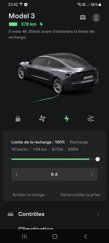

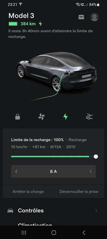

Bonsoir à tous,
J'aimerais avoir votre avis, j'ai la tension chez moi qui passe de 230V à 207/208 volts le soir.
J'ai même coupé le disjoncteur principal pour isoler toute mon installation intérieure et mesurer la tension à la source mais j'ai le même résultat, environ 210 volts.
Je voulais savoir si ça vous semblait normal ou s'il faut faire quelque chose ? Car de temps en temps, quand je recharge ma Tesla je reçois un message comme quoi la charge s'est coupée et je dois la relancer plusieurs minutes plus tard, c'est pénible. Déjà que je recharge à 8A, si en plus ça coupe...
Message par koubmi »
C'est du au fait que le transformateur de distribution est à sa limite ou qu'il y a trop de courant de tiré sur la ligne qui alimente ton quartier.

@--DC-- je suis totalement d’accord avec toi.
Il est tout à fait possible de faire une installation sécurisée en P17 comme vous le dites, par contre pas avec une simple prise, mais avec un vrai système comme celui proposé.
Le seul problème est bien que la norme ne le permet pas en résidentiel.
Il est donc important de le rappeler pour ceux qui ne le savent pas, tout simplement.
