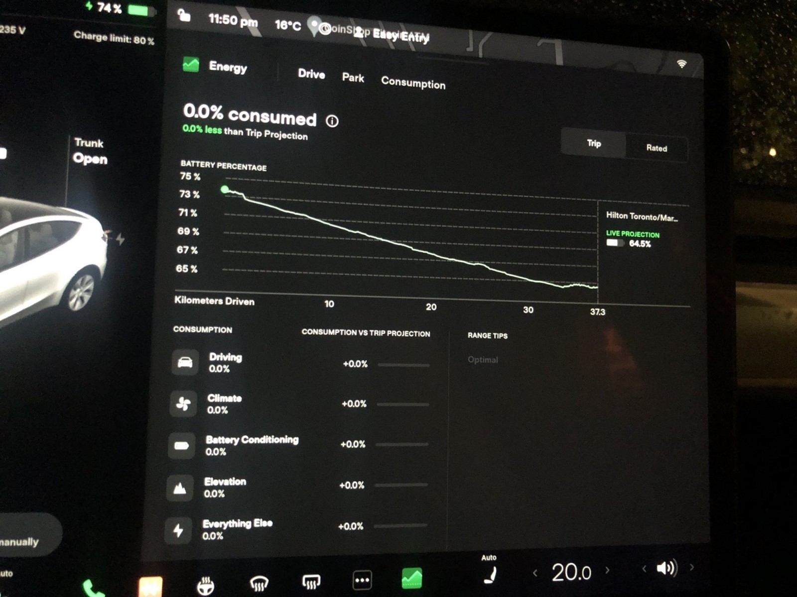

Regarde la page Energie Stationnement tu sauras ce qui consomme
Maintien USB coupé ?

Merci bien mais ou trouver cette page ?

Icône verte dans l'ensemble des applis , voir photo ci dessous
