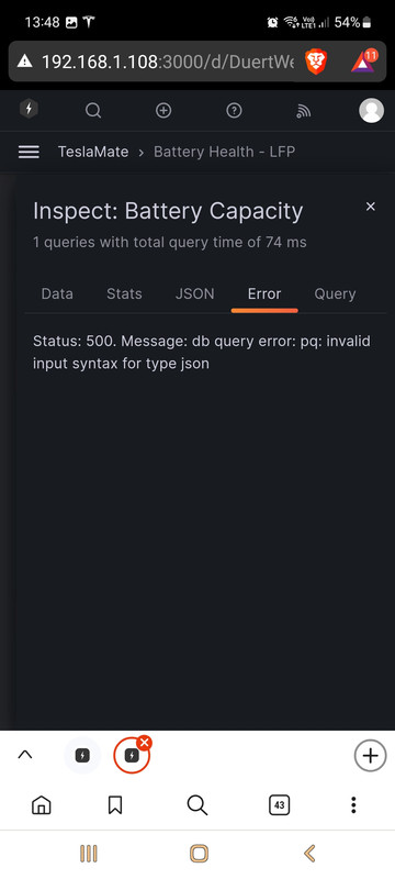

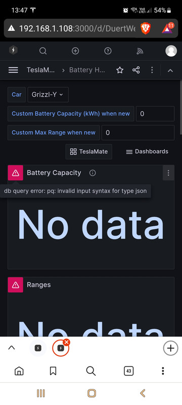

J'ai tout reinstallé suite à un crash mais depuis, les consommations n'apparaissent toujours pas...pourtant malgré quelques jours à rouler.
Sauriez vous pourquoi?
De plus sur la santé de la batterie, j'ai ce message, une idée?
Merci de votre aide

@Lordmat1982 Tu es reparti de zéro ou tu avais une sauvegarde? De mémoire depuis une installation 'neuve' il faut un bon moment avant que ça affiche des data sur certains écrans, c'est peut-être pour ça (de mémoire plusieurs charges rapides).
