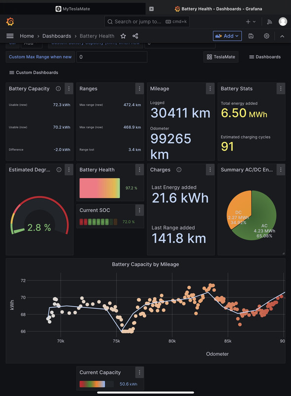

Je vous partage la vue Batterie Health de Teslamate concernant ma Model 3 perf de début 2020, avec presque 100000 km.
La batterie à l’air en pleine forme, tant mieux pour son prochain propriétaire :sun:
Je charge au quotidien sur wallbox à 25A, seuil de charge à 80%.
J’utilise les superchargeurs assez régulièrement pour mes voyages.

J'ai Teslamate mais pas de Battery Health.
Probablement une MAJ ou s'agit-il d'un écran perso ?
Parce que en faisant l'autonomie à 100% actuelle / autonomie originelle ==> %santé
Donc 545/567=96.1% soit 3.9% de dégradation 35400km de dec 2021
Je crois que ce n'est pas mauvais !!

@Rénald_69
Qu'est-ce qui te fait dire dire que ta batterie est en pleine forme?
