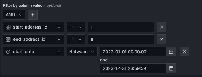

Par amusement, j'ai essayé ça

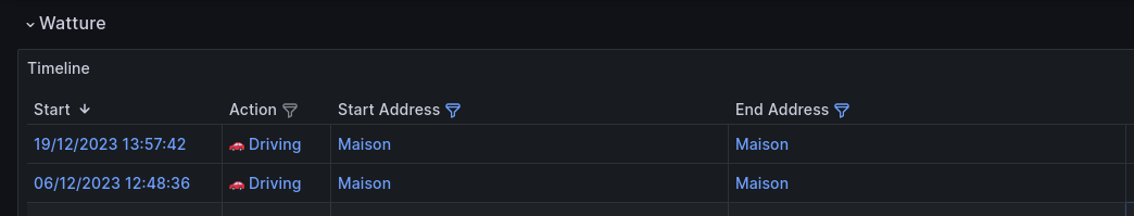

Tout se passe dans le dashboard "Timeline"
1) A faire une seule fois: repérer les id des adresses domicile et travail
a) filtrer avec action: Driving
b) en haut à droite du tableau, les trois petits points du menu, demander inspecter données
on obtient un tableau il faut réduire la largeur des colonnes non pertinentes pour pouvoir bien observer les colonnes start_path, end_path, start_address, end_address
dans les colonnes path, une mention x/edit, où le chiffre x correspond aux id des valeurs indiquées dans les colonnes adresse en clair
ça y est , on a repéré les id de domicile et travail, , il n'y aura plus à y revenir.

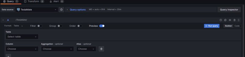

2) ajouter un nouveau sous tableau à Timeline: dans la barre de menu en haut à droite: Ajouter => Visualisation
Un nouveau sous-tableau s'ouvre, avec en dessous les options de requête SQL qui vont permettre de le remplir
a) cocher Filtrer
b) selectionner la table drives
c) sélectionner la colonne distance et choisir agregation SUM
d) dans Filter by column value
cliquer sur +, laisser l'opérateur sur AND
et avec la touche + , ajouter les sélections
exemple pour domicile id = 1 et travail id = 6
et ensuite cliquer sur Run Query ( en bleu )
cette requête ne va donner que le total Aller pour l'année 2023, la valeur s'affiche dans le tableau.
Pour le total retour, inverser le 1 et le 6.....
Car je n'ai pas trouvé moyen de combiner les opérateurs AND et OR , qui aurait permis de faire tout en une fois, c'est tout l'un ou tout l'autre :insulte:
Bref, c'était vraiment par curiosité, parce qu'en pratique, ça ne sera pas très précis.

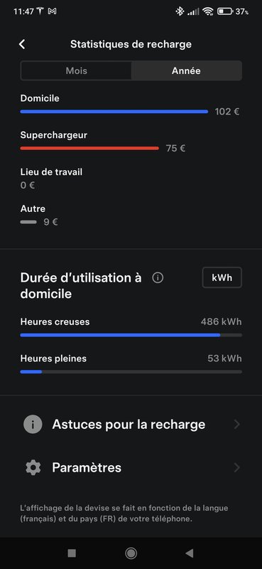

Pour HC/HP, dans l'appli Tesla, il faut renseigner les plages horaires avec pour chacune le coût unitaire du Kw
C'est dans Stats Recharge => Paramètres=> Domicile
et choisir
Plan tarifaire personnalisé, et dans planifier, indiquer les plages horaires HP/HC et leur prix achat respectif
Ensuite, pour chaque recharge à domicile, c'est la voiture qui calcule et qui envoie les données aux serveurs Tesla, données qui sont ensuite récupérées par Teslamate. Et ce calcul est un coût global de la recharge, je ne pense pas qu'on puisse obtenir le détail si une charge se fait à cheval sur les deux plages: dans la requête SQL, le champ selectionné pour les calculs est cost, c'est bien le coût global.

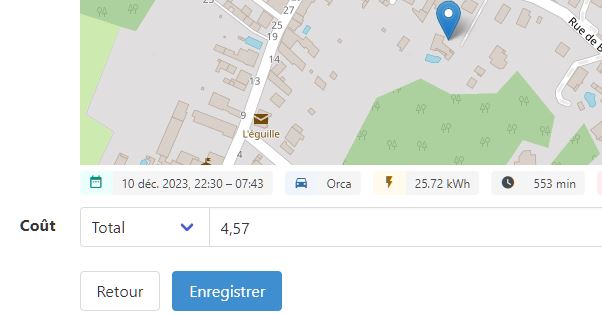

Passons à une recharge domicile: j'en ai une de 9,2 H, soit 8H en HC et 1,2 H en HP coût global 4,57 € pour 25,72 kWh
coûts définis dans l'appli: HC 0,18 HP 0,24
dans Teslamate: 0,175 ( pas de possibilité de distinction HC/HP )
4,57 / 25,72 = 0,177 €, ça ne colle pas, le coût global n'est pas calculé par Teslamate, mais récupéré.
d'ailleurs si on clique sur ce coût global, voilà ce qu'on obtient:
Et là, on peut modifier le coût global a la mano, et l'enregistrer

2) dire que quoi qu'il en soit, on n'a aucun moyen de distinguer les coûts globaux HP/HC, ni dans l'appli, ni dans Teslamate.
On peut cependant le calculer à la main avec les statistiques de l'appli, qui elles font le décompte des kWh HP/HC
