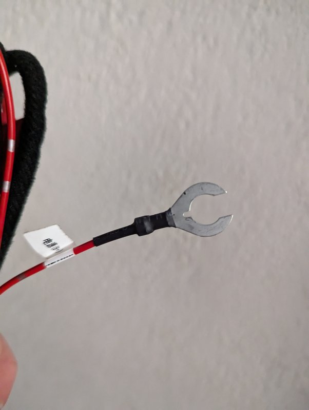

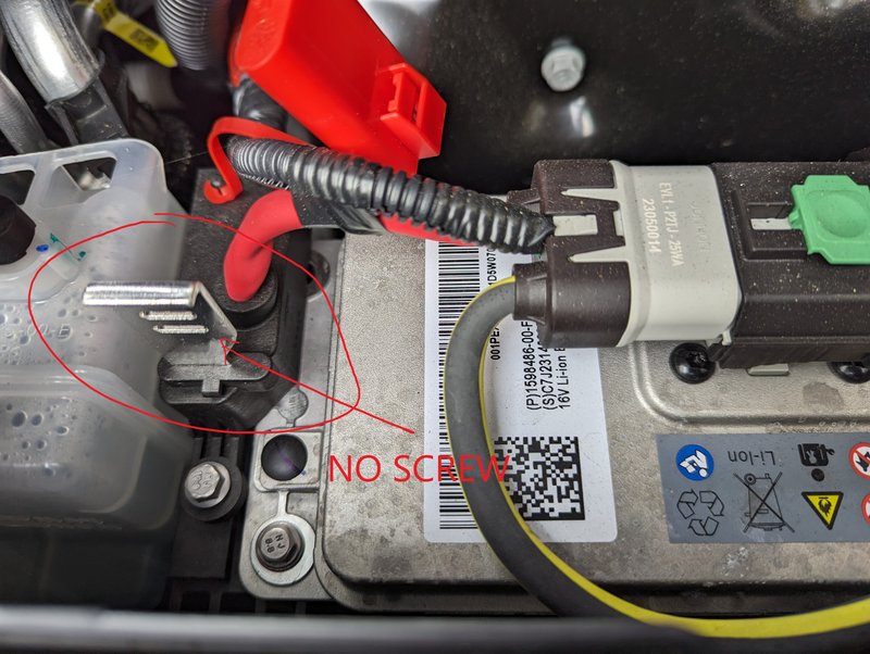

J'ai un soucis pour faire le branchement sur la batterie, la connectique ne semble pas adapter et on dirait qu'il faut le faire sur une vis que je n'ai pas.
Avez vous une solution?
Merci beaucoup.
Messages : 29575
Re: Ecran Hansshow 10.25 avec caméra (Installation et usage)
Ajouter une vis et un écrou ?

Oui mais ensuite je ne peux plus remettre le capuchon rouge de protection, non?
Dernière modification par Thomas le 26 nov. 2023 12:05, modifié 1 fois.
Messages : 29575
Oui c'est possible (et pas bon), je n'ai pas cette batterie donc je ne sais pas t'en dire plus.

bonjour ton probleme est cité en 1ere page de ce post avec la solution trouvée

@suistrop , le fait que tu n'aies pas vu la solution à ton premier problème alors que j'avais pris soin de la détailler en première page me laisse entendre que tu n'as pas non plus regardé ce qui suivait concernant la vidéo.
As-tu pris le temps de lire l'intégralité des messages sur ce thread ?
