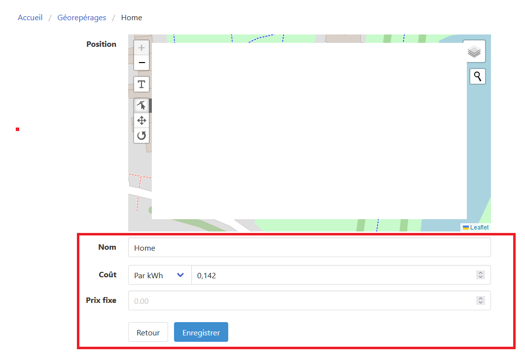

juni a écrit : 14 nov. 2024 17:20
Depuis cette page tu peux supprimer tous les costs des charges faites sur un ou plusieurs geofence en bas de page : https://app.myteslamate.com/service
Ensuite, si tu enlèves le prix sur le geofence Teslamate et configures un fixed prices sur cette page https://app.myteslamate.com/service
Tu auras toutes tes charges qui seront au prix défini dans le geofence.
Je reviens sur ce sujet vite fait.
Si l'on configure une variante de prix durant les 24 heures (https://app.myteslamate.com/service)
on SUPPRIME le tarif indiqué (0.142€) dans le Géorepérage
Correcte ??

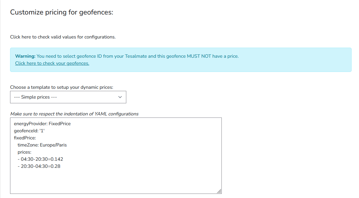

PhilMcQueen a écrit : 17 nov. 2024 11:19
Correcte ??
Attention, comme je l'avais mentionné, il y a un problème si on ne met que 2 périodes, MyTeslaMate s'attend à en avoir 4.
Voilà mon paramétrage fonctionnel :
energyProvider: FixedPrice
fixedPrice:
timeZone: Europe/Paris
prices:
- 00:00-07:30=0.17
- 07:30-23:30=0.22
- 23:30-23:59=0.17
- 23:59-00:00=0.17

Boulonais a écrit : 18 nov. 2024 17:01
fixedPrice:
prices:
- 00:00-07:30=0.17
- 07:30-23:30=0.22
- 23:30-23:59=0.17
- 23:59-00:00=0.17
Ok, mais alors là, mon petit cerveau ne comprend pas ce que je devrais mettre pour découper ça en 4, sachant que mes tarifs sont:
- 04:30-20:30=0.28
- 20:30-04:30=0.14
Un truc dans le style, s'il en faut 4?
-04:30-12:00=0.28
-12:01-20:29=0.28
-20:30-00:00=0.14
-00:01-04:29=0.14

Je mettrais plutôt ceci :
-04:30-12:00=0.28
-12:00-20:30=0.28
-20:30-00:00=0.14
-00:00-04:30=0.14

Bon et bien après avoir testé, en mettant 4 tranches horaires, ça me donne ça lorsque je sauvegarde
:moche: :moche: :moche: :moche:

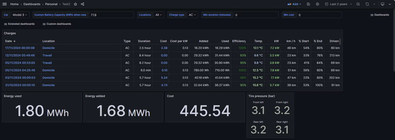

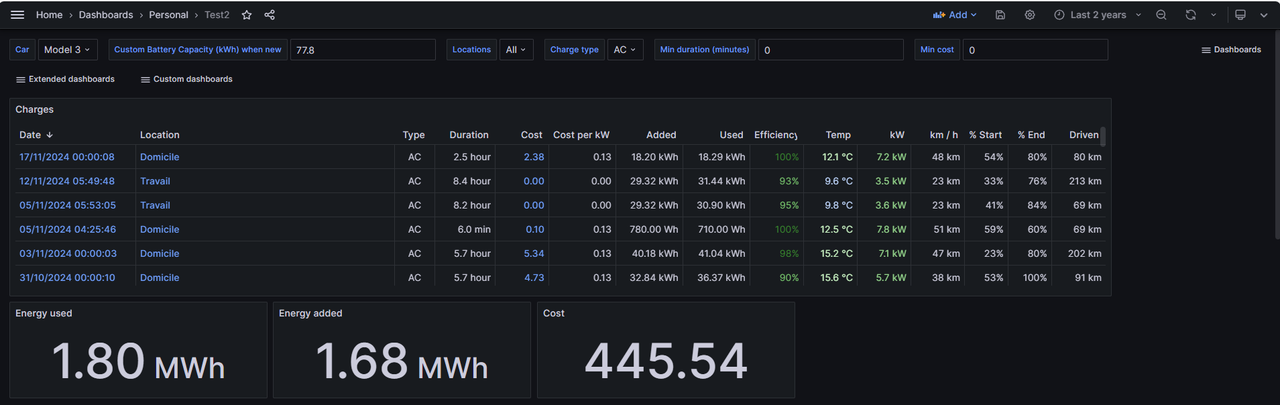

@PhilMcQueen J'ai essayé d'importer les 4 panneaux du dashboard Charges 2 et après avoir créé les 4 variables nécessaires (locations, charge_type, min_duratio_min et cost) cela a fonctionné (j'ai également sélectionné la bonne période dans la liste en haut à droite, c'est à dire Last 2 years, au départ il y avait Last 7 days et une seule ligne s'affichait dans panneau Charges, c'est peut-être cela la cause de ton problème, dans la période que tu as sélectionnée dans ton dashboard, Last 7 days, tu n'as sans doute aucune recharge, donc rien ne s'affiche dans aucun des 4 panneaux) :

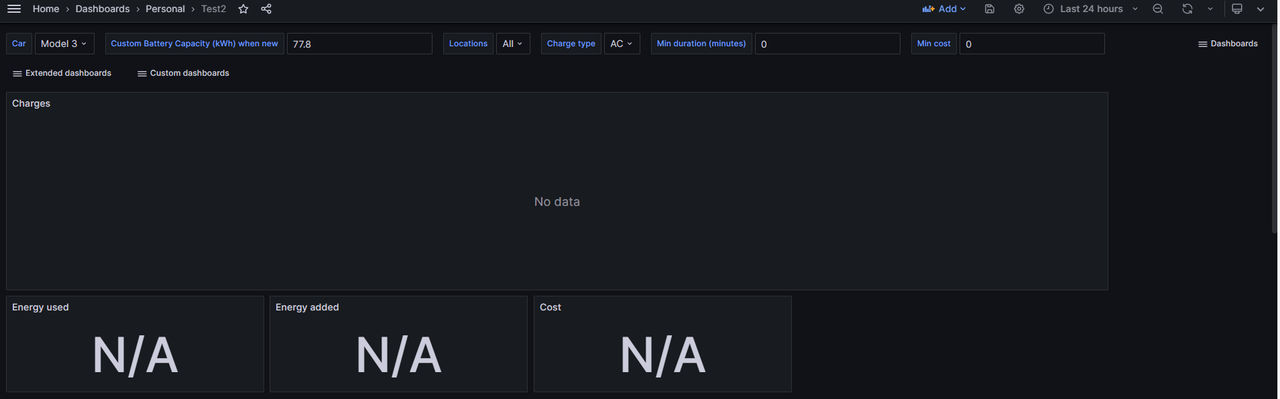

C'est d'ailleurs ce qui se passe quand je sélectionne Last 24 hours comme période, et c'est normal (ma dernière recharge remonte à dimanche) :

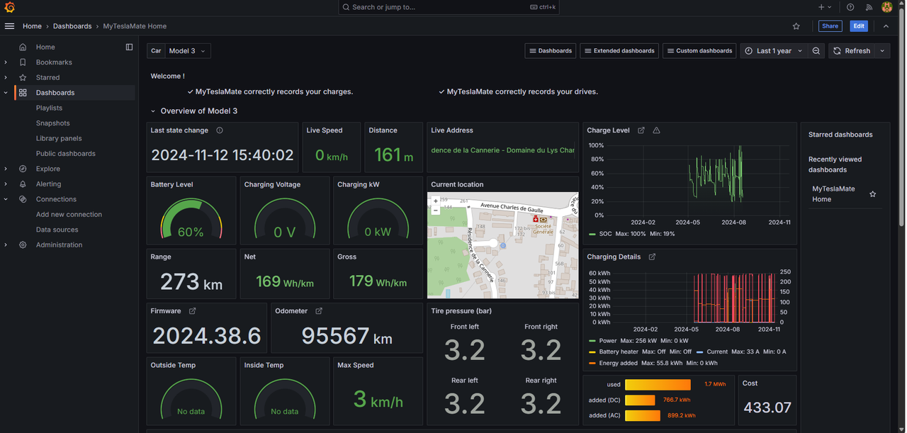

J'ai pu importer une copie de mon dashboard principal en faisant un copier-coller du code JSON de ce dashboard (en utilisant le champ Import via dashboard JSON model dans la page d'import d'un dashboard) après avoir préalablement ajouté une source de données nommée TeslaMate de type PostgreSQL (il faut aussi préciser Postgres comme utilisateur et saisir le mot de passe correspondant que l'on a choisi au moment d'installer PostgreSQL 17, et j'ai aussi désactivé le SSL).
Et du coup j'obtiens la même chose que sous MyTeslaMate :

@Barca Celui qui est sous Locations affiche les pressions des pneus sous forme numérique et quand je l'importe il fonctionne sans problème (il n'utilise pas de variables, donc il n'y a rien à faire de plus que de le copier et de l'importer) :
Ou bien je n'ai pas compris ce que tu veux faire ? :interroge:
Peux-tu mettre un copie d'écran de ton dashboard ?
