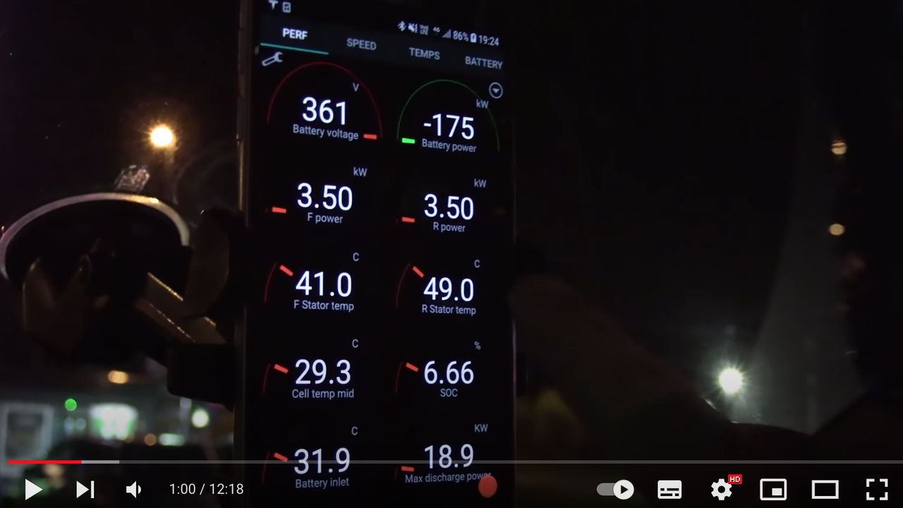

Messages : 4184
Re: Freinage regeneratif temporairement reduit
7kw seulement? ça c'est juste pour le chauffage de l'habitacle sans pompe à chaleur, si c'était si peu ce serait totalement négligeable sur la propulsion et inaudible sur le moteur, et impossible de faire chauffer des batteries avec une si faible demande.
Pour moi, c'est 75kw pour "l'afterburner" ... et ça n'a plus rien de négligeable

Messages : 30143
Le freinage régénératif (la on revient dans le sujet) peut générer jusqu'à 75kW pour recharger la batterie quand on lache l'accélérateur.
Pour l'afterburner (chauffe de la batterie en faisant chauffer les moteurs), je confirme que l'on est autour de 7kW consommés pour faire du chaud. Certains parlent de 9 (Ici sur Teslamotorsclub)
75kW pour faire du chaud c'est énorme, en 30 minutes tu aurais vidé 50% de la batterie.
Regarde les 2 puissances moteurs au début d'une Supercharge :
