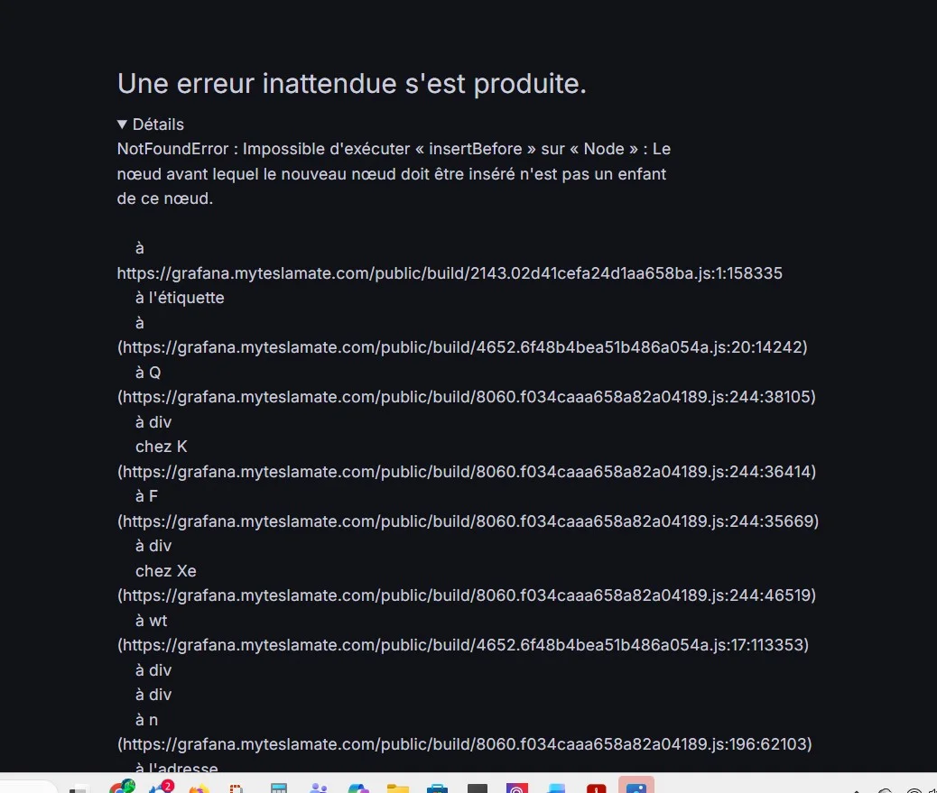

Toujours des erreurs, a toutes les périodes cette fois

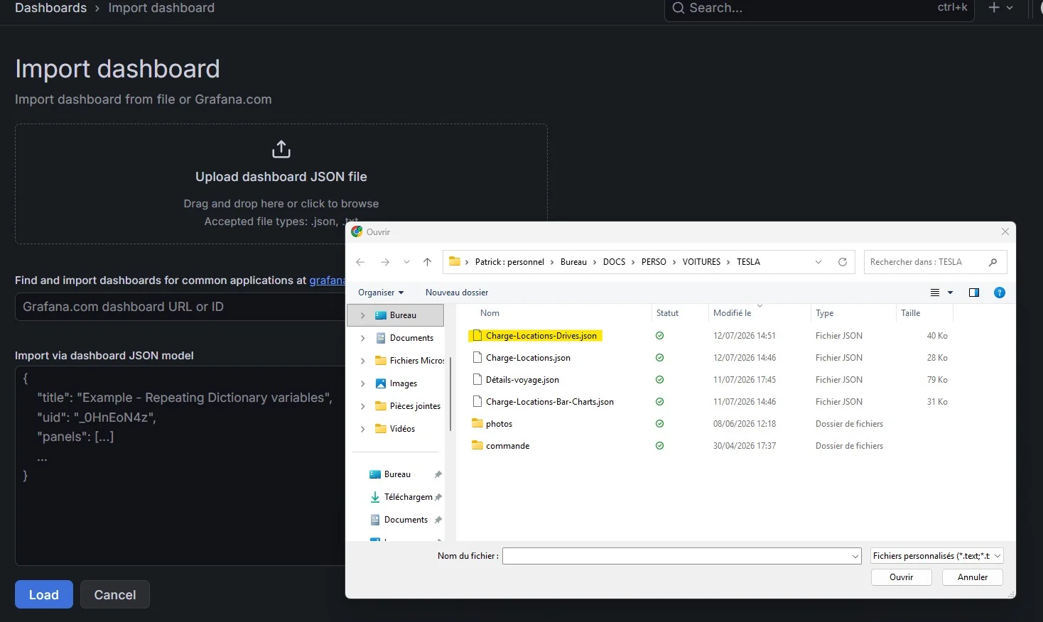

Bon voilà chronologiquement mes actions et le "résultat" je suis maudit :diable:

Voici qq solutions via Grok
**C'est un bug côté frontend de Grafana** (erreur JavaScript/DOM `insertBefore`).
L'erreur indique que le code JavaScript de Grafana essaie d'insérer un élément dans le DOM à un mauvais endroit (le nœud de référence n'est pas un enfant du parent). Ce n'est **pas** un problème avec tes données TeslaMate ou le dashboard lui-même, mais un plantage pendant le processus d'import.
### Pourquoi ça arrive ?
- Souvent lié à une incompatibilité mineure entre la version de Grafana et le dashboard importé (surtout s'il vient de grafana.com).
- Extensions de navigateur (traducteur Google, adblockers, etc.) qui modifient le DOM.
- Bug React/Grafana connu sur certaines versions (surtout lors de l'import avec des panels ou variables spécifiques).
- Parfois un timing/race condition pendant le chargement des options d'import.

Pour la version Graphana en haut du dashboard à coté de ton compte tu dois avoir un ?. Cliques dessus le ? tu auras la version de graphana.
Mais si tu arrives à avoir un tableau alors il y a certainement un autre pb qui ne vient pas de Graphana. Comme je te l'ai dit je n'ai pas tout sous la main. Le mieux c'est de te faire aider par une IA en lui demandant où se trouve le pb, en lui donnant des captures d'écran à chaque étape. Elle va trouver. Bon d'accord des fois l'IA se perd dans les détails ; dis lui d'être pragmatique
Messages : 5533
Re: Partage de dashboards pour TeslaMate créés par des membres du forum
@P@t
Je viens de faire un test sur mon portable ici. Selon tes captures d'écran ci avant, tu as tout bien fait. Chez moi l'import fonctionne. J'ai Graphana V13.0.1.

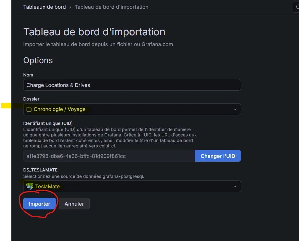

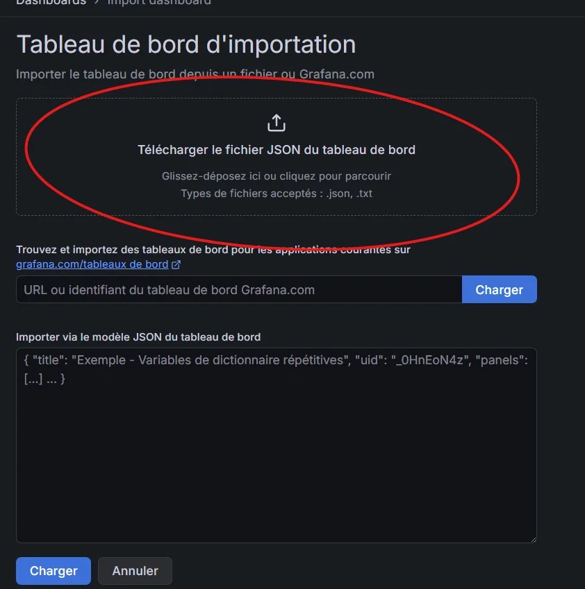

"Télécharge le JSON du dashboard depuis grafana.com (au lieu d'importer directement par ID/URL".
Cela signifie que tu cliques sur Télécharger sur le Onedrive de @jpz68 et tu enregistres le fichier .json sur ton ordinateur.
Puis tu retournes dans Graphana Dashboard. Tu vas sur import (vois ta capture d'écran précédente), sur la page qui s'affiche, tu cliques sur télécharger le fichier .json (là tu cherches dans le dossier de ton PC où tu as enregistrer le fichier téléchargé de Onedrive), tu fais ouvrir (le fichier se télécharge dans dashboard). Tu mets Teslamate dans la dernière case. Normalement cela devrait fonctionner

@yvespsv c'est exactement ce que je fais... :interroge:

@Barca Je pense avoir contourné le problème, c'était encore lié à la constante min_duration : j'ai changé son type en zone de texte invisible (en laissant 0 comme valeur par défaut) mais pour moi cela ne sert à rien (ou alors il faudrait rendre ce champ visible pour qu'on puisse saisir une valeur différente) :interroge:
@P@t C'est peut-être lié à un réglage de traduction car le texte affiché dans tes captures n'est pas tout à fait le même que chez moi. Regarde ce que tu as comme réglage dans Traduire au niveau des paramètres de ton navigateur, de mon côté j'ai ceci sous Edge (je pense que c'est pareil sous Chrome) :
Si je change ce réglage et que je mets Toujours traduire les pages en français alors j'obtiens la même erreur que toi.
Si je remets mon réglage initial (Ne jamais traduire les pages rédigées en Français) je n'ai plus d'erreur.
Je ne sais pas si c'est la cause de ton problème, mais tu peux essayer de changer ce réglage, peut-être que cela le résoudra :croise:

Merci à tous pour votre aide et votre perspicacité, en virant le traducteur j'ai réussi à charger le dashboard powermax.

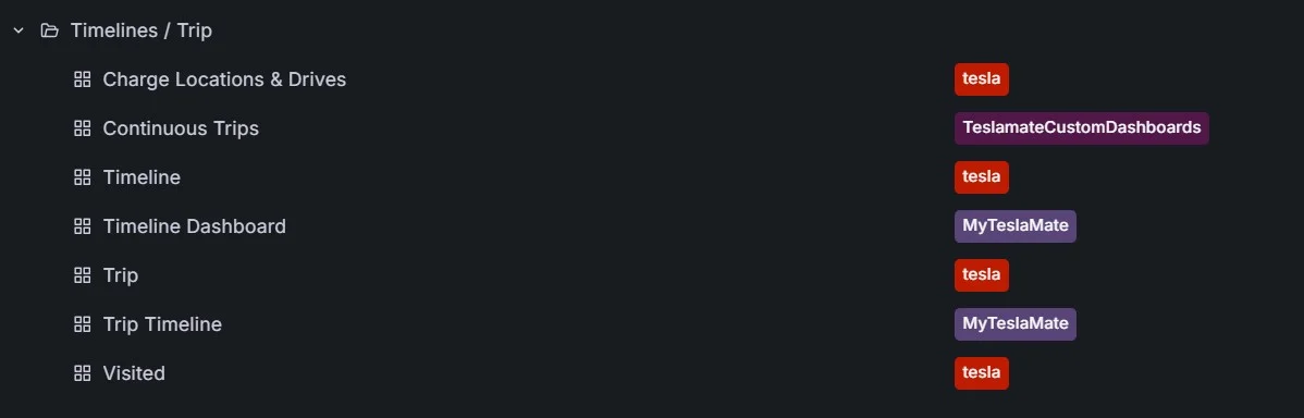

Mais...ayant fait wallon deuxième langue :marrant: je ne retrouve pas dans les dashborad ceux que Myteslamate m'indique comme déjà existant alors qu'il me refusait l'import.
Donc voilà ceux que j'ai téléchargés sur la page 1
Et voilà les dossiers sous lesquels ils devraient être mais je ne retrouve pas les intitulés ou alors ils sont autre part mais où? :interroge:

@P@t
Mets tes lunettes,

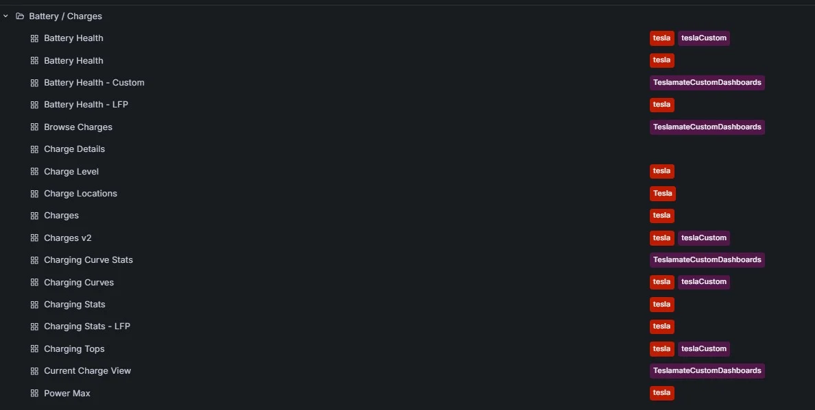

Charge locations et powermax sont sous Battery/charges
Charge locations & drives sous timeline/trip
Les autres peuvent se trouver à la racine ou dans un atre dossier que tu aurais ajouté.
Sinon entre le nom dans recherche

Oups j'avais mes lunettes :langue: il suffisait de rafraîchir la page pour tout avoir (synthèse voyages) :oops: :oops:
Par contre je ne visualise pas les points rouges (charge locations?)
