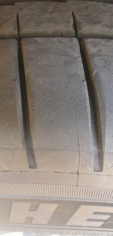

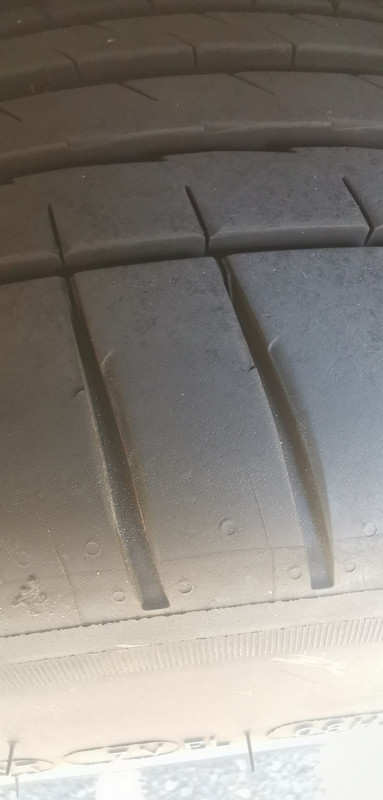

Message par Marcfnr »
Bonsoir à tous
J'ai constaté que le pneu avant gauche était t plus usé que les 3 autres.. Sur les photos ce n'est pas flagrant..
Vous en pensez quoi.?
Bonne soirée
Re: Vibrations volant Model 3 Performance
Qu'il faut arrêter de prendre les rond-points à l'envers :lol!:
