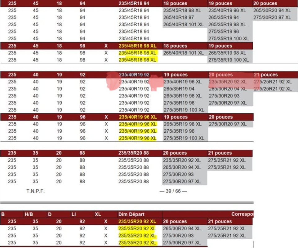

Par contre, au niveau CT, avec l équivalence CNPF (utilisé par les CT) , à mon avis ça pourrait passer 😉 Au niveau assurance c est déjà beaucoup plus rassurant.
NB: Pour être parfait, il aurait fallu que la dimension 235/35R20 92 soit une correspondance de la monte de départ 235/45R18 98 ou 235/40R19 96. (formellement on a 92 puis 96, je chipote, mais en face c est justement des chipoteurs!, qui sont là pour ça d ailleurs).

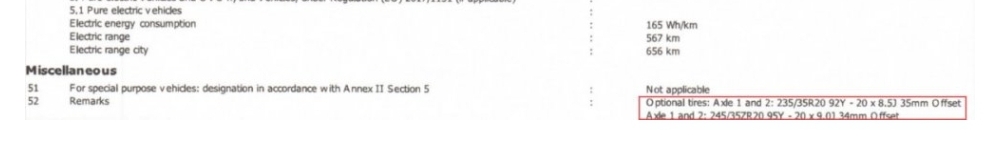

Ma compréhension est que c est une "homologation "/certification qui concerne les jantes elles-mêmes, mais pas le fait que ces jantes soient homologuées sur la model3, ça ce n est pas possible sans Tesla.
Voici les montes possibles mentionnées dans le certificat de conformité de la Perf2021 (courtesy d un utilisateur d un forum voisin)
Alors, en option, dans sa grande générosité Tesla nous accorde de monter les jantes 20pouces 8,5 ET35 des "anciennes" Perf et comme je pensais des 245 sur les jantes en 9 pouces ET34 überturbine et 0G ! 😉
Par contre je chipote mais mettre du 245 sur jantes 20pouces en 8,5 des "anciennes" Perf, c est pas prévu... Peut-être qu il faut le 9 pouces pour bien passer à l'arrière ?

J arrive pas à connaître les caractéristiques précises de ces jantes.
On part de 9 pouces ET34 pour les überturbines pneus en 235/35R20 92 avec possibilité de mettre du 245/35R20.
Indice de charge à 800kg c est très bien.
Niveau homologation/ certification c est un premier niveau.
