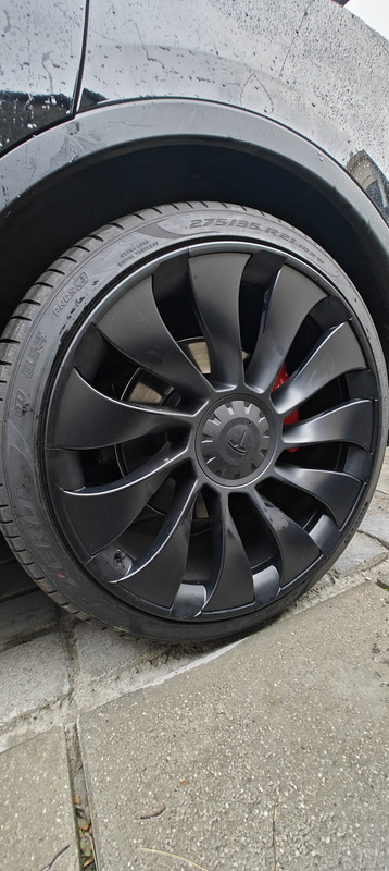

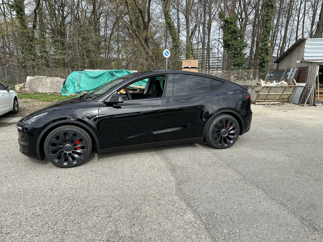

j'ai une Y perf avec 8 jantes 21" (été +hiver), les jantes sont bien noires, aucun doute là-dessus.
Voici une photo qui, je pense, rends mieux la couleur en réalité.
Y Perf 2023 Giga Berlin

Oui sur ta photo aucun doute, noir mat sans hésiter, merci Electrolyse.
Par contre sur ce genre de photo ci dessous on dirait gris foncé mais pas noir (tout comme la photo de la jante + pneu issue du site officiel Tesla que j'ai publiée plus haut). Après il faut se méfier de l'éclairage et prise de vue bien sûr.
Des modèles d'uberturbine existeraient en gris anthracite mat d'origine chez Tesla ? Sur d'autres modèles ?
Car je ne m'explique pas pourquoi Greendrive mentionne sur leur site "gris anthracite mat (identique à la couleur d'origine)" ; ça interpelle

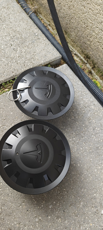

Alors là on va rire les miennes sont gris mat et mon deuxième jeux est gris mat aussi, fourni par Tesla modèle de janvier 2023
D'ailleurs on voit bien la différence j'ai commandé des caches qui eu sont arrivés noir mat

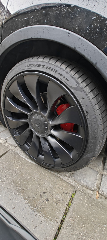

Pour moi tes jantes sont noires. Seul les reflets de la lumière leur donnent une teinte grise, mais elles sont bien noires.

Désolé mais elles sont pas noir seul les inductions en 20 pouces sont noirs par contre elles sont bien mat.
Regarde les stylos de retouche
https://acc-shop.fr/tesla/stylo-retouch ... -tesla-3-y
Gris gunpowder pour les perfs
https://acc-shop.fr/model-y/stylo-retou ... la-model-y
Noir onyx pour les inductions 20 pouces

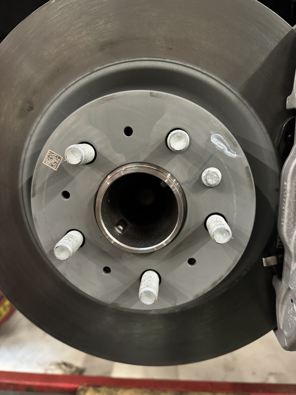

Je viens partager avec vous une mauvaise expérience et vous demander votre avis au passage.
Je veux constituer un jeu de roue été et hiver pour ma Model Y.
Du coup je viens de commander 4 jantes réplique uberturbine en 19 pouces chez Green Drive avec des capteurs de pression.
Après réception, je demande à un monteur de pneu local d’installer les pneus hiver sur mes roues Gemini d’origine et de monter mes pneus d’origine sur mes nouvelles jantes.
Histoire d’être sur que les capteur sont bien paramétrés et reconnus par la voiture, je lui demande de faire un test de roulage avec ces nouvelles roues.
Et c’est le drame! En fait ces roues ne montent pas sur la model Y a cause de la vis qui maintient les disques. Les jantes d’origine sont un peu évidées pour laisser de la place à la tête de cette fameuse vis.
Mais les jantes envoyées par Green Drive n’ont pas cet espace prévu et donc les jantes ne peuvent pas être plaquées contre le disque.
D’après mon monteur, il y aurait 2 solutions pour monter ces roues sur la voiture; soit retirer la vis de maintien des disques ; soit percer sur la jante un trou qui permette d’y loger la tête de vis du disque. Bref 2 solutions qui ne m’inspirent rien de bon…
Pensez-vous qu’une des deux solutions soit acceptable?
Est-ce que quelqu’un a déjà eu ce genre d’expérience avec des jantes de seconde monte ?
A fortiori de chez Green Drive? Je pensais que ce marchand était spécialisé en accessoire Tesla.
J’ai acheté sur leur site les yeux fermés et maintenant je retrouve bien ennuyé.
Dernière modification par Flesne le 08 déc. 2023 22:59, modifié 2 fois.

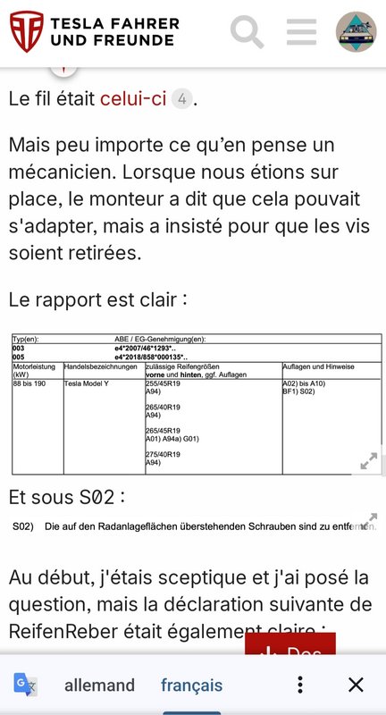

Faut retirer la vis
Je recherche la note de service Tesla
Flesne
Messages : 29
Inscription : 21 nov. 2023
Voiture : Tesla Model Y
Re: Tout sur les jantes pour Model Y - Dimensions, poids, prix
Message par Flesne »
Salut @22la9,
tu voudrais dire que Tesla a éditer une note technique préconisant de retirer ces vis de serrage des disques en cas d'installation de roues de seconde monte ?
En effet, je serais preneur de cette note, ça me retirerai une sacrée épine du pied.
2
22la9
Messages : 75
Inscription : 15 oct. 2023
Voiture : TmY
Message par 22la9 »
Je n'est pas remis la main sur la note de Tesla qui indique de la vis doit être retiré lors de l'installation de jantes autres que tesla mais je peux te fournir le lien du site TTF allemand, toujours bien fourni de très bonne information où il y a la note ABE ( en Allemagne sur la certification pour autorisé le véhicule à circuler) qui indique qu'il faut retirer la vis
elle sert juste à maintenir le disque en place lors du montage des disques et plaquettes en usine mais comme les jantes Tesla sont vide à cette endroit , tesla ne les retire pas (d'ailleurs ils auraient pu installer une vis tête fraisé)
Tu peux donc faire retirer la vis sans inquiétude et nous faire de jolies photos 👍🏼
Tu peux aussi appeler Tesla ‪09 70 73 08 50‬
https://tff-forum.de/t/reifen-und-raede ... u=2la11_fr
https://tff-forum.de/t/ganzjahresreifen ... 33823/4054
Et https://tff-forum.de/t/tesla-model-y-ta ... uld/267432

@Flesne selon moi tu peux virer la vis de maintien du disque sans soucis. Une fois la roue serrée cette vis ne sert plus à rien…
Je te l’accorde cela n’est pas normal et ne devrait pas être solutionné de la sorte mais dis toi que cette vis ne sert pas à grand chose lorsque l’ensemble est serré donc vire la.

Merci de vos retours concernant cette vis qui maintient les disques et les jantes de seconde monte.
De mon côté j'ai remonté mon problème à Green Drive.
D'après avec eux, ce serait un problème de fabrication.

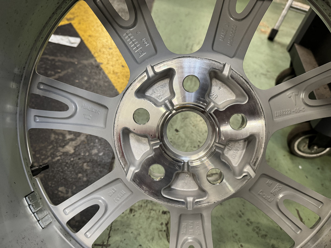

Ils m'ont demandé plein d'infos sur les reférences gravées à l'intérieur des jantes, pour remonter les informations à leur fournisseur.
J'ai pris les photos de beaucoup de ref à l'arrière de ces jantes pour leur remonter les infos.
Au passage je me suis rendu compte que l'ET et la largeur des jantes n'est pas conforme pour un Model Y.
Ils m'ont envoyé des jante de 19x8.5 pouces de larges et ET35...
Pour le moment, ils ne m'ont proposé aucune solution mais je ne desespèrent pas...
Pour une société spécialisée dans les accessoires Tesla, c'est très décevant.
Je vous tiendrai informé de la suite de nos échanges.

@Thomas, en effet ta demonstartion est correcte.
Cependant je corrigerais un point, je n'ai pas acheté ces roues avec ces dimensions, mais je les ai reçu bien malgres moi avec ces côtes.
Je devais recevoir des jantes avec les mêmes côtes que les Gemini 19*9.5 ET45.
GreenDrive a admis qu'il s'agissait de jante destinée au Model3.
Bref, GreenDrive me propose le remplacement des ces jantes pour m'envoyer des jantes ave les bonnes côtes et le fraisage permettant des les installer sans avoir à retirer la vis du disque.
Ca devrait bien se finir.
J'espère pouvoir vous faire une photo bientôt du rendu final
