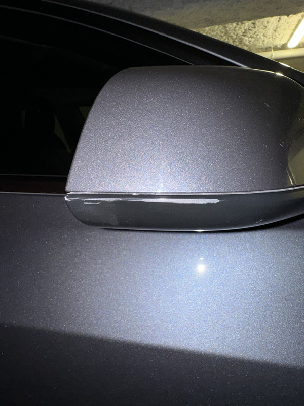

Sur la partie plastique noire du rétro vous conseillez quoi ? Crépis 🤦‍♂️

Re: Stylo de retouche pour votre Tesla Model 3 et Y
Tu peux nous faire une photo ?
Teji
Message par Teji »
Le stylo de retouche ferait l’affaire ?
Messages : 29520
Bof, ça risque de beaucoup se voir. Et il faut trouver le bon noir.
Messages : 3700
La rayure me semble hélas un peu large pour un stylo de retouche.
