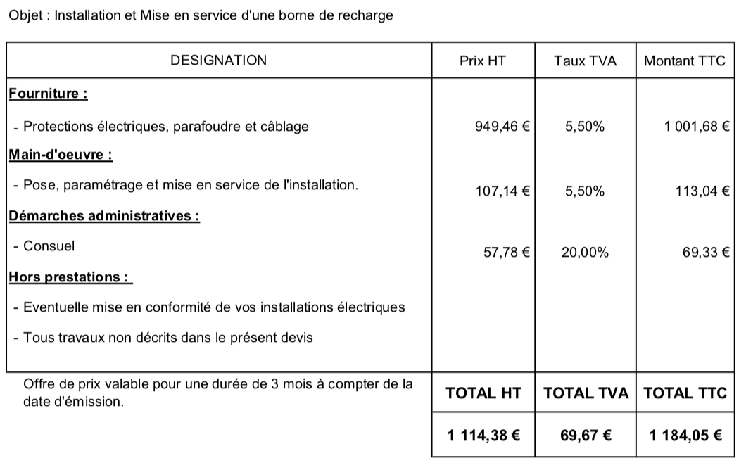

Voila j'ai commandé ma wallbox chez Tesla pour charger à mon domicile. J'ai déjà du courant triphasé à la maison et ayant une modèle S90D avec l'option charge 22 kwh (si j'ai bien tout compris), je voudrais savoir quelle puissance électrique j'ai besoin via EDF pour recharger au plus vite dnsa le cas ou je n'utilise aucun autre appareil électrique dans la maison.
Autre point, je pense faire installer tout cela par un pro certifié par Tesla (il n'y en a qu'un proche de chez moi vers Montpellier). Il m'a fait un devis à plus de 1.000 €.TTC (voir ci-dessous). Qu'en pensez-vous ?
Merci d'avance !
Messages : 4131
Re: Comment recharger nos Tesla à domicile ?
Je trouve ça très cher, je vais le faire moi même ça va me coûter un disjoncteur et quelques mètres de câble....
Message par Nico67 »
A titre indicatif ça m’a coûté 270€ avec tout le matériel en Legrand et en type F (presque le plus cher cher eux).
C’est disproportionné ton devis !

Messages : 4131
14m en 3g6 c’est tout juste pour du 32A, ça passe, mais il faut normalement du 10mm2 en sortie d’un inter 40A, la différence de prix des câbles est négligeable.
J’ai tiré un peu moins de 10m, en 3x10mm2, disjoncteur 40A sur diff type A 40A en direct sur les borniers.
Rajouter 32A sur une ligne de 63 partagée avec les prises et les lumières, c’est un peu juste...
D’ailleurs prises et lumières doivent normalement être sur 2 lignes séparées, tout comme la voiture si on suit la norme ;)
