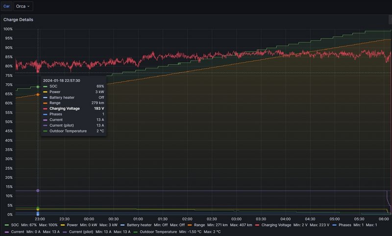

Je recharge sur green'up aussi, mon tableau électrique est au bout de l'allée d'accès à la maison, 70 m environ, donc j'ai rarement du 220 V, c'est plutôt autour de 210. Courant max 13A, je ne peux pas charger à plus, la voiture ne le permet pas.
Voilà le tableau de ma dernière session de recharge en HC
1) ça charge en 13A du début à la fin. Et pourtant 2°C de T° extérieure, chauffage entièrement par convecteurs radiants ( mais en eco ), 2 cumulus en chauffe en début de HC, ça pompe.
2) ça descend jusqu'à 193 V sans souci
3 )max: quelques pointes à 223 V
Par contre, j'ai un abonnement en 12KVA, et je n'ai jamais dépassé 10,5 en conso de pointe sur la journée
