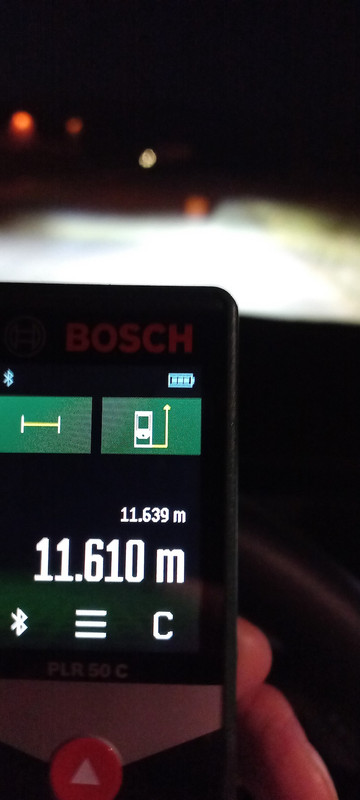

cet après midi je suis allez faire régler mes phare au Tesla Center pour la troisième fois car je les trouve trop bas. D'après eux, le réglage est bon.
Voici des photos prises ce soir :
Pour mesurer la distance du faisceau du phare gauche, j'ai mis un carton. Entre le phare et le carton, la distance est de 11,6 mètres (voir photo du télémètre).
Vos voitures sont-elles réglés comme ça ?
Je suis pas du tout à l'aise de conduire avec une si faible distance car 12 mètres de visibilité à 80 ou 90 km/h, c'est dangereux si un obstacle est sur la route (distance de freinage = 9*9 = 81 mètres).

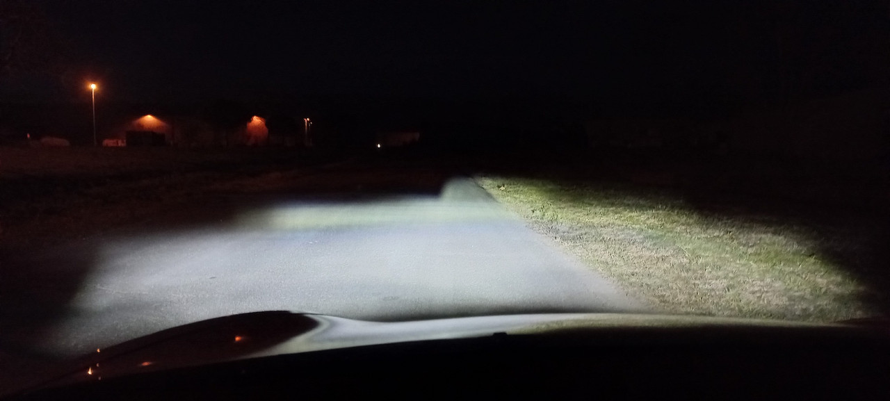

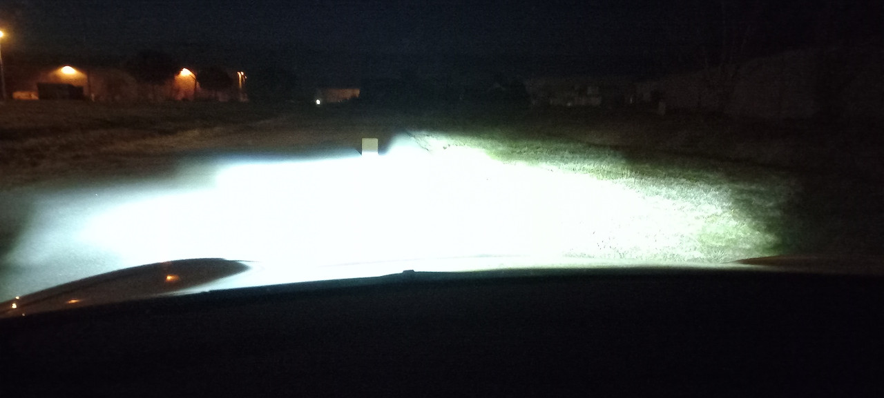

Non elle n’est pas du tout réglée comme cela.
A l’inverse les miens me semblent un poil trop haut. J’éclaire le bas des panneaux d’information de direction à l’approche d’un rond point par exemple. Tout comme lorsque je suis un véhicule je vois que sur la carrosserie j’éclaire un peu haut. Je n’ai eu aucun appel de phares mais j’ai déjà croisé des 3 et Y m’éblouissant légèrement….
Aussi l’éclairage n’a pas une puissance uniforme. Il y a comme des zones d’ombres.
En plein phares on voit un amas de strates lumineuses comme sur la photo de @nonobowl44. Très étonnant. J’ai eu beaucoup de voitures avec feux led et c’est la première fois que je vois ça.

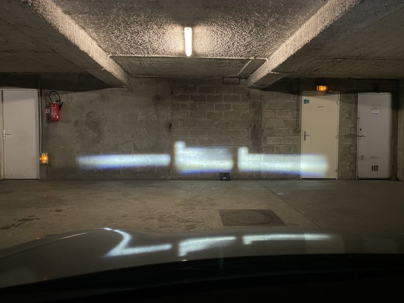

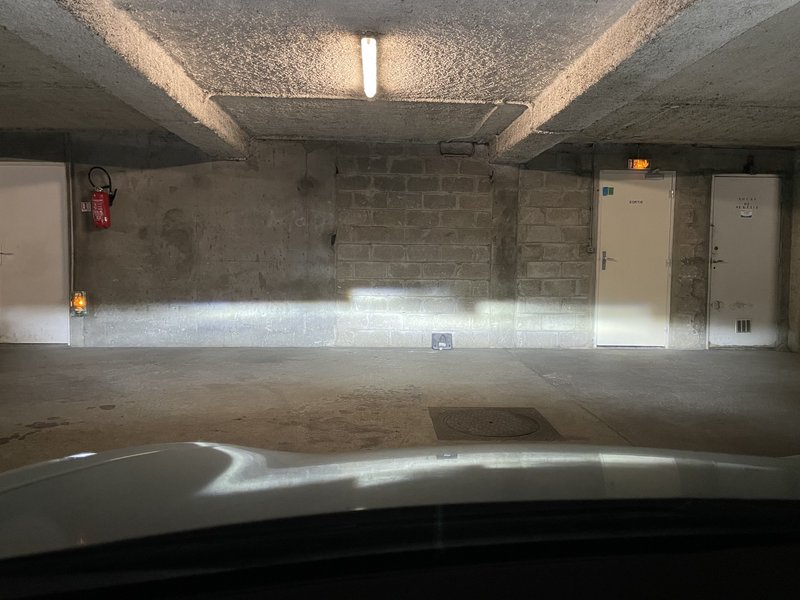

Hier après quelques appels de phares sur l'autoroute, j'ai tenté un réglage en m'arrêtant sur une aire.
J'ai dû baisser à droite et relever à gauche, c'est mieux maintenant. Arrivé au parking ça donnait ça.

J'ai 'impression que c'est pas bon côté droit.
