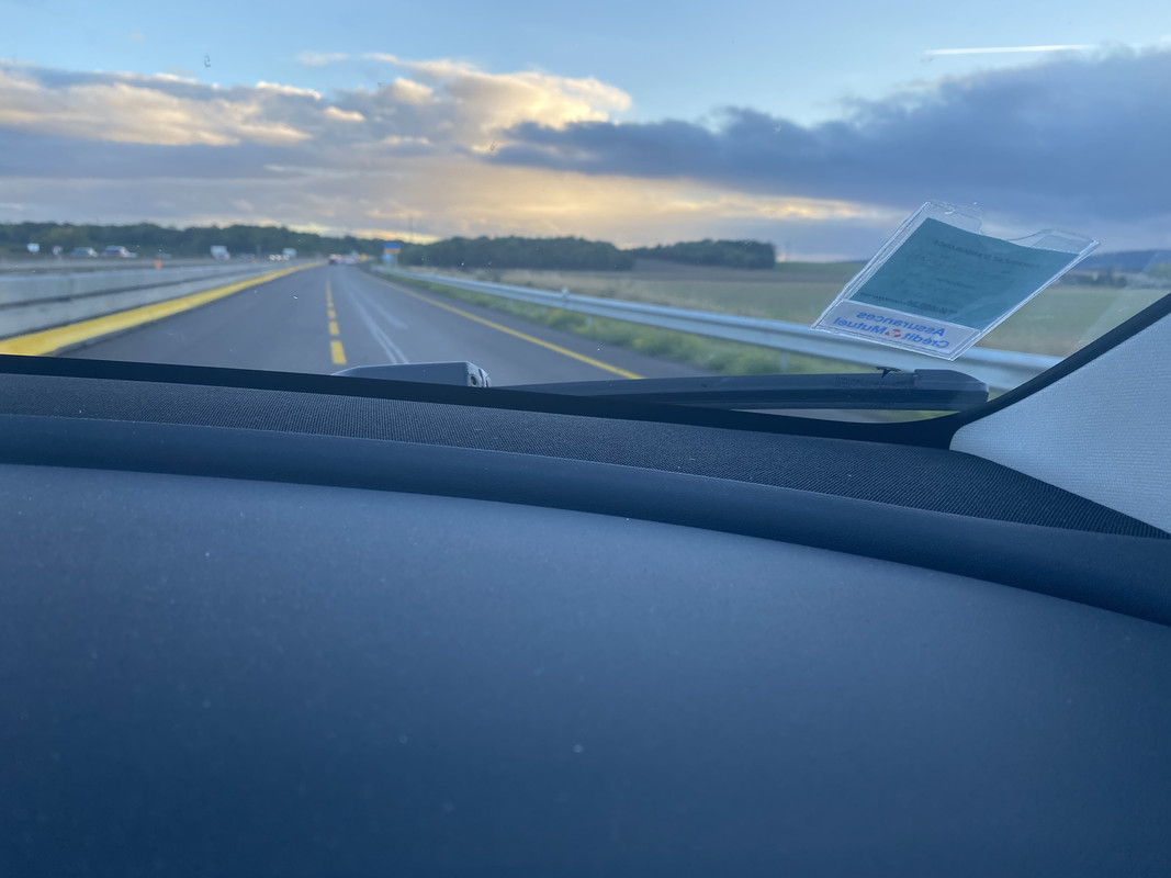

Moi j’ai un problème différent sur mes essuies glaces.
Lorsqu’ils sont activés mais pas utilisés, ils ont une position dédiée qui les fait vibrer à 110-130km/h. Ils tapent sur le pare-brise… Passé un certain délai ils rentrent dans une position « cachée » et ca ne le fait plus…
J’ai envoyé une demande de prise en charge par tesla j’attends leur réponse
La position qui fait vibrer

@Niark
Sur la mienne je n'ai pas de vibration en position d'attente.
Pense à nous faire un retour sur la réponse de Tesla.

Messages : 29594
Re: Essui glace bruyant
Voila la position de mes essuie glace juste après avoir été utilisés. Ensuite ils se rangent plus bas.
Sur ta photo ils sont un peu haut à mon avis.
