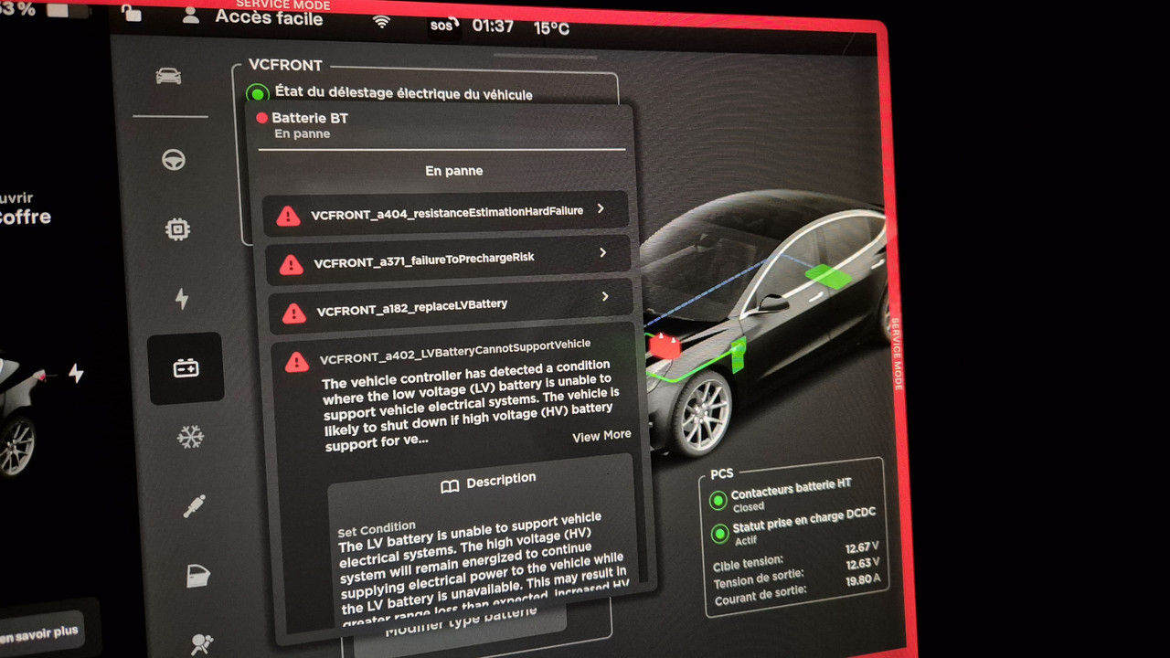

Messages : 3660
Re: Remplacer la batterie 12V
Ce matin, message de la voiture pour remplacer la batterie basse tension (12 volts au plomb sur ma vieille Model 3 de provenance USA).
Aussitôt, demande de service dès ce matin. Résultat : un ranger doit venir chez moi la changer le 18 septembre. Vous en pensez quoi ? L’assistance Tesla que j’ai appelée ce soir dit que la batterie risque de ne pas tenir jusque là.
Il a dit aussi que la tension d’une batterie 12 volts en bonne santé est de 13,5 volts, et qu’en dessous de 12 volts cela ne fonctionne plus. Actuellement, je serais à 12,6 volts (lu à distance).
Messages : 4184
12.6v c'est le "maintien" de la basse tension effectué par la haute tension, qui va se vider continuellement jusqu'à ce que tu changes la batterie.
tu peux le vérifier dans le menu service comme je l'avais fait :
3 semaines oui c'est très long, essayes de voir pour t'en procurer une si tu veux le faire toi, ou faire le remplacer chez tesla sans passer par un ranger s'ils en ont une en stock dans l'un des centres près de chez toi c'est préférable je pense

12.6v ne signifie pas forcément une recharge, il faut voir au menu service.
12.3v est le seuil de demande de recharge.
Si ta batterie est fatiguée elle va demander de plus en plus souvent des recharges et cela est constaté par le calculateur qui la déclare à remplacer.
Logiquement ta batterie HT va compenser la 12v et tu vas perdre plus d'autonomie à l'arrêt que d'habitude. Mais tu ne devrais pas tomber en panne sauf si la batterie est vraiment morte et n'a plus le temps de demander sa recharge avant de lâcher.
Ne monte que le modèle prévu sinon le suivi ne pourra pas bien se faire et tu auras encore ce message de panne.
