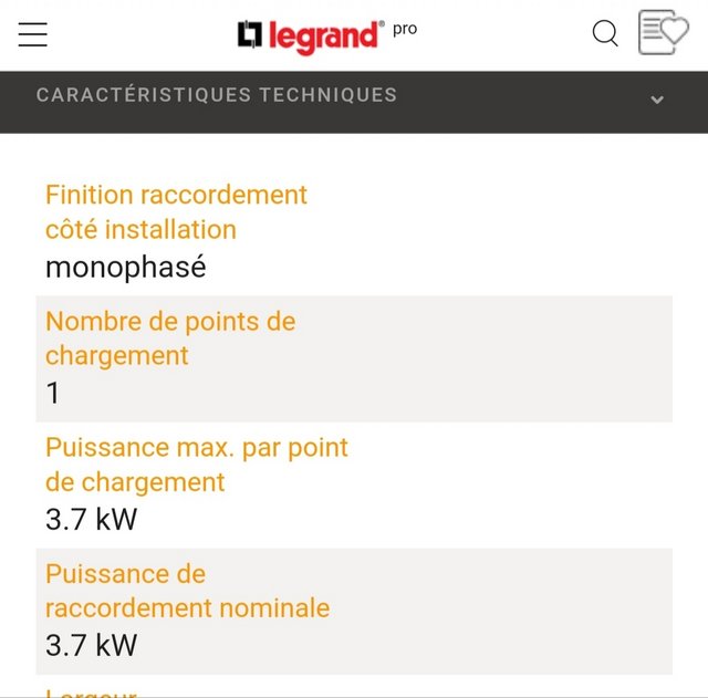

En revanche je ne sais pas pourquoi le chargeur de la Zoé limite à 14A, la documentation Legrand évoquant de son côté 3,7kW de puissance max sans surchauffe.
Faut-il comprendre que les 16A évoqués sont une valeur en pic temporaire (courte durée), ou cela reste OK sur une charge longue ?

Les 16A sont une intensité max sur une courte durée, 14 où 13 avec L'UMC Tesla, une petite recherche sur internet avec intensité max Greenup et tu verras les réponses, pour du 16A c'est P17 avec la solution déjà donnée plusieurs fois dans ce sujet, après comme je l'ai dit plusieurs fois, chacun est libre de faire comme il veut et de prendre ses responsabilités :old:

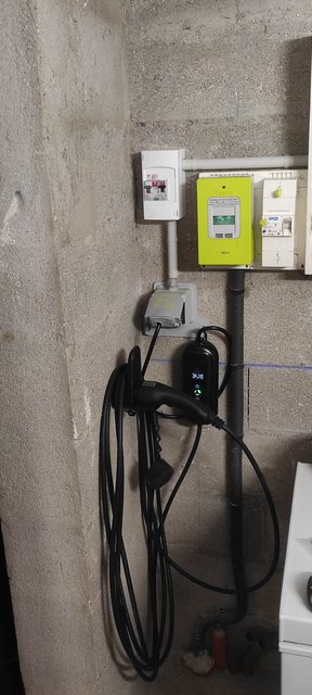

En ce qui me concerne je me suis installé une greenup pour avoir une prise standard, compatible aspirateur, tondeuse à gazon, etc...
mais j'ai cablé en 6mm², sur 5m, et éventuellement je pourrais passer sur une p17 32A si j'en ressens le besoin.
Mais pour l'instant, à 13A et 20km par heure, ça me suffit amplement !
