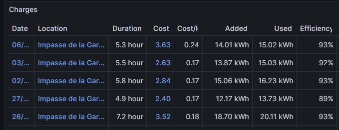

Moi aussi, je viens de supprimer domicile dans Tesalamate.
Supprimé de chez Supprimé, hein. Poubelle.
Et il se passe quoi ?
Aucune demande de rien du tout.
Le dashboard Charges s'est réaffiché sans problème, simplement, dans le champ location , en remplaçant domicile par l'adresse définie par les coordonnées GPS de la recharge.
Et rien n'a changé dans les coûts
la preuve:
Et encore une fois, le calcul de Grafana, c'est coût du kWh = coût total / kWh utilisés
Tu l'as regardée, la requête SQL du dashboard ????

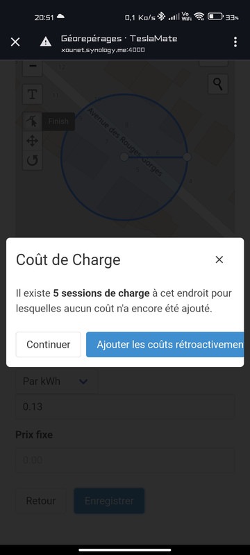

Et maintenant recrée ton domicile...
Moi je supprime, puis je le recrée ça donne ça :
Et là pour moi teslamate me propose de recalculer les totaux.
C'est pour ça que je te demande quel dashboard, j'ai l'impression qu'on a pas les même.

Question
Quand tu cliques sur Ajouter les couts, ensuite tu dois faire quoi ?

Alors dans ma capture d'écran j'ai pas cliqué dessus, parce que mes coûts sont à jour avec les bon montant, mais je l'avais déjà fait avant.
Tu cliques dessus et juste il remet à jour les précédents avec le coût au kWh que tu viens de rentrer...

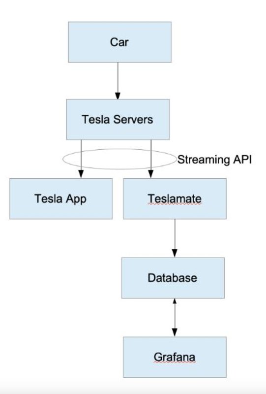

@Niark
Non, Teslamate ne calcule pas le coût total. Le coût total de chaque session de recharge lui est envoyé par l'API Tesla, et ce coût est ensuite enregistré dans la table charging_processes, dans le champ cost
Et pour l'affichage du coût du kWh, c'est la requête SQL qui le calcule avant affichage dans le dashboard.
Le coût global d'une session de recharge est plus que probablement calculé par la voiture, sur la base des coûts au kWh paramétrés dans l'appli.
Et il n'y a pas que les HC/HP à paramétrer, mais aussi éventuellement Travail et Autres.
Et tout l'historique des recharges est conservé pour alimenter le tableau des statistiques de l'appli.
schéma des communications: Voiture / Serveurs Tesla / Appli / Teslamate

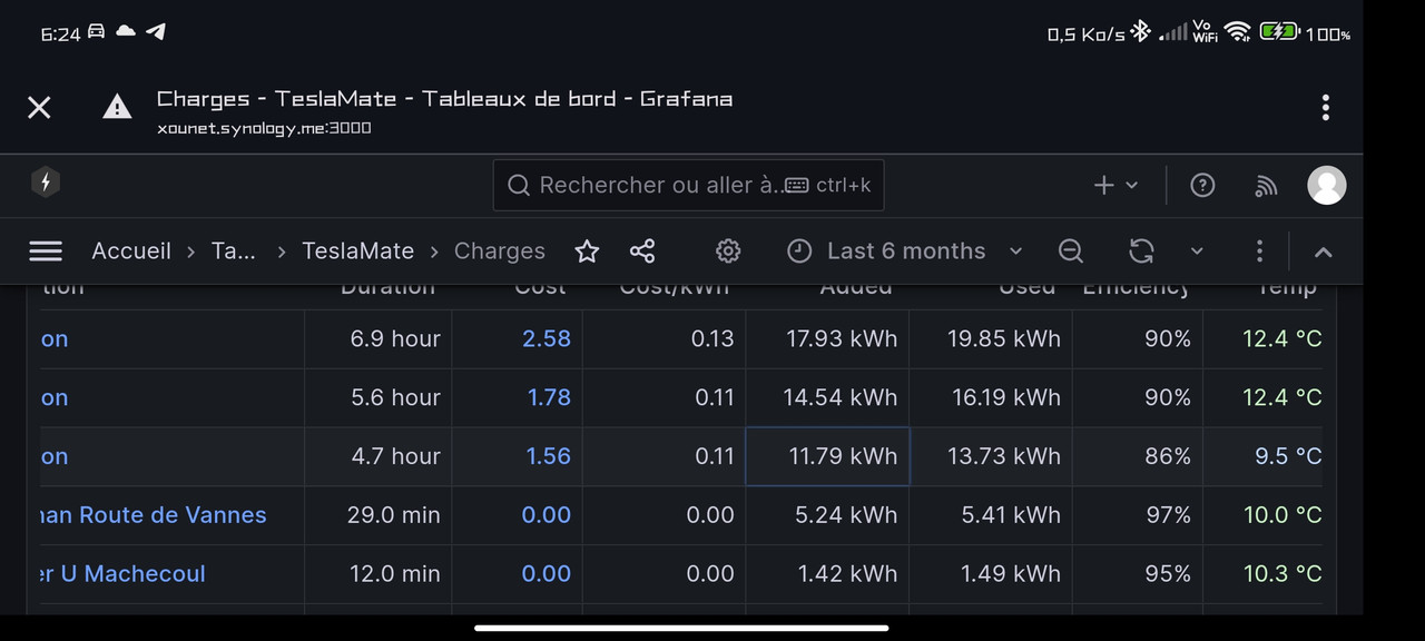

Je viens de finir une charge,
Dans l'appli tesla, en hc j'ai mis 0.11.
Comme tu peux voir dans teslamate j'ai mis 0.13
Et là on voit bien que j'ai consommé 19.85kw, que le coût et de 0.13, et que 19.85*0.13 font 2.58
Donc chez moi teslamate ne s'occupe pas du coup calculé par l'appli, il fait le calculé par lui même.
Cf 1ère ligne du tableau sur la photo
