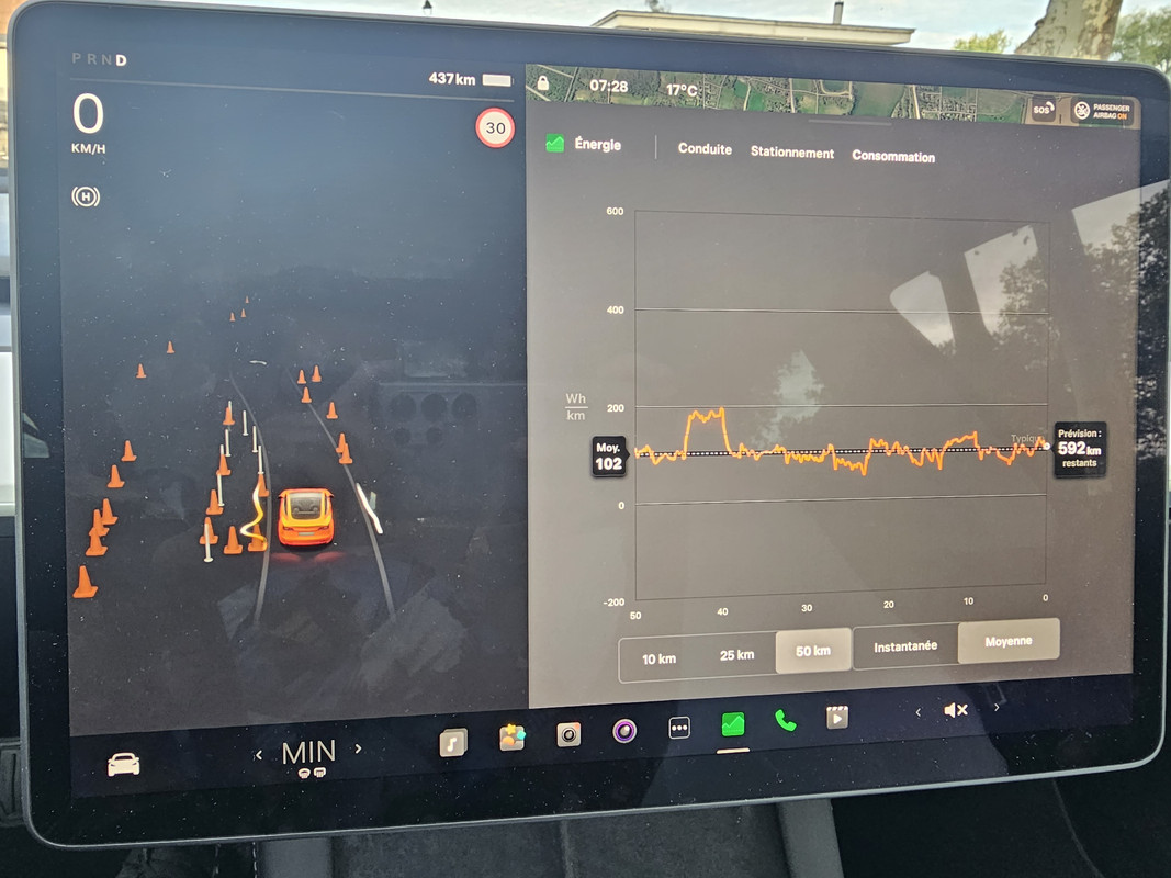

J'ai ma tesla depuis peu, une model 3 propulsion donc a 510km wltp et je fait principalement trajet maison boulot avec route à 80km/h et ville à 50km/h et j'en ai pour 52km environ, charger à 100% j'ai afficher 437km et quand je regarde ma console sur les 50 dernier km donc mon trajet maison boulot j'arrive avec estimation à 592km, je roule assez tranquillement avec autopilot au l'imitation de vitesse faudrais que je test un 100 à 0 pour voir combien je tiens réellement

1033 kWh, 7076 km depuis l'achat en mars : 14.46 kWh/100 km.

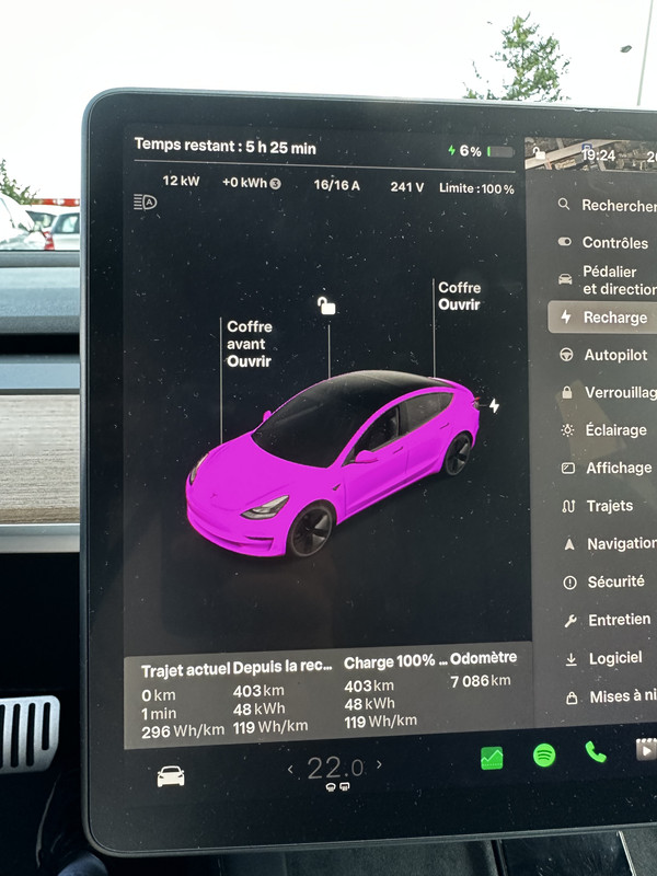

J’ai un truc qui me dérange. Il me reste un petit 6% de batterie. J’ai utilisé 48kwh d’après les info de ma tesla. La batterie de la m3 prop est pas censée faire 60kwh — 3-4kwh soit environ 57kwh ? Comment il peut me rester si peu de batterie alors qu’il me reste au moins 10kwh dans la batterie ? Y’a un pas un souci ?

@EiTeR les 48 kWH correspondent à l’énergie utilisée uniquement pour la traction.
Tout le reste n’est comptabilisé dans cet affichage (climatisation, chauffage, conditionnement batterie, sentinelle……)

Je comprends, mais je n’utilise jamais la clim, je n’ai pas utilisé la sentinelle ( zone d’exclusion taff et domicile ) je trouve ça étonnant quand même qu’il y ait 10kwh qui se sont barrés pour la veille la recharge du téléphone l’écran etc.

Regarde tes consommations détaillées en cliquant sur l’icône Graphique des Consos.
Tu y trouveras tes kWH manquants.

Ah je viens de recharger j’ai plus les informations :/ je regarderai la prochaine fois. Mais ça m’étonne quand même que la conso en veille et tout le reste bouffe 10kwh

Je viens d’avoir le détail de la recharge. Et j’ai consommé à la borne 49,29kwh, pour environ 46kwh reçu par la batterie d’après teslamate et EEVEE (0,0x de diff entre les 2)
Donc j’ai bien consommé environ 48kwh lors de ma precendente recharge. Du coup je comprends pas comment il peut me rester 48kwh et avoir 6% de batterie. Soit j’ai un buffer de dingue, soit le BMS est très mal calibré non ?
