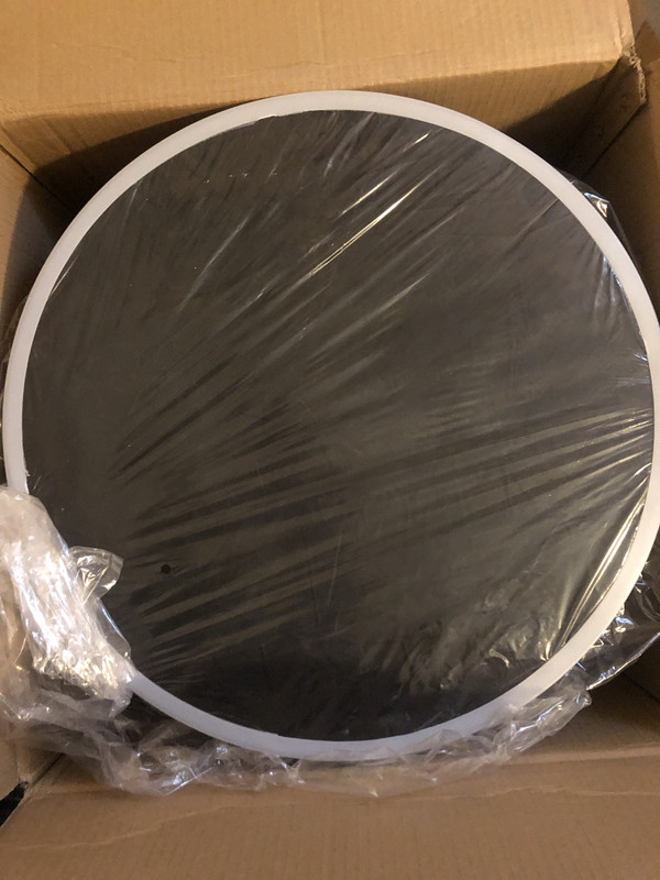

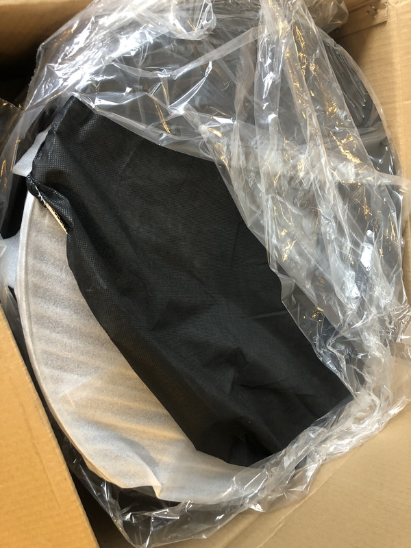

jantes hiver commandées chez T Sportline a Los Angeles ( un partenaire du blog Tesla déniché par Thomas :Top: ) livrées hier
la qualité est au rendez vous et elles sont emballées avec 2 cercles de protection plastique, une housse, un carton individuel renforcé...Top
j’ai pris du 20 pouces non homologuées en France mais vu le gabarit de l’auto le 19 aurait fait trop petit...
