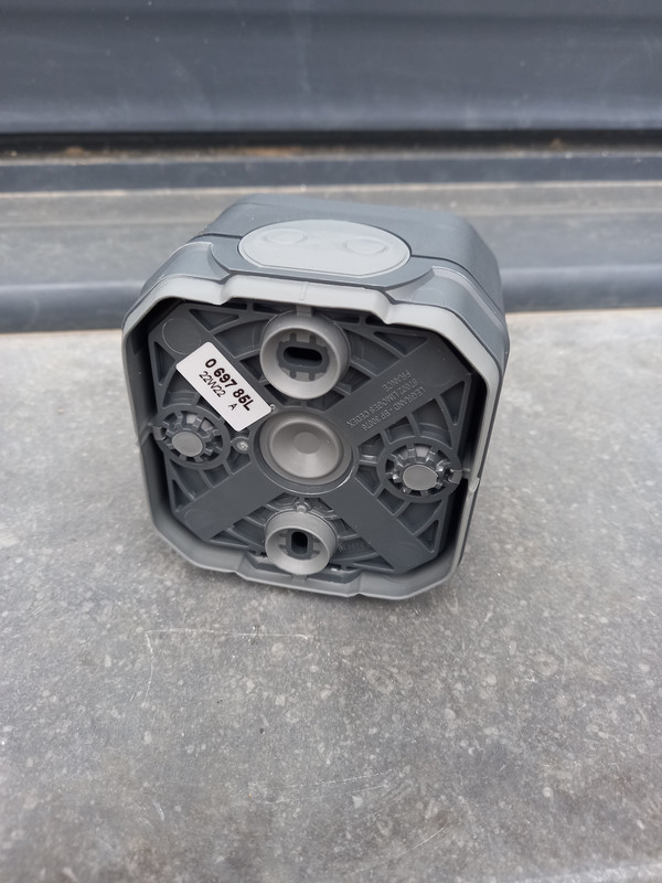

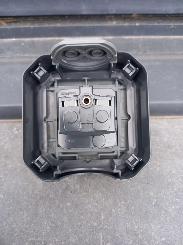

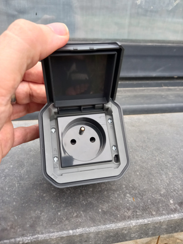

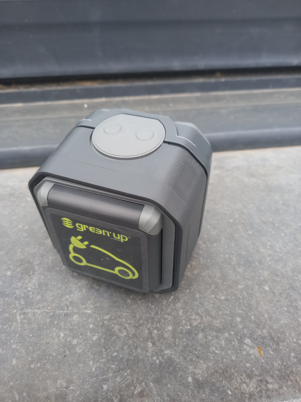

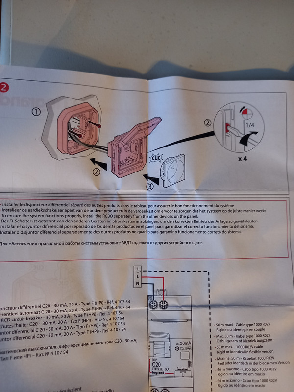

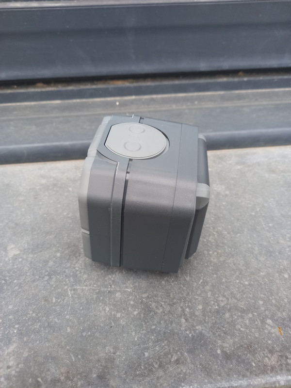

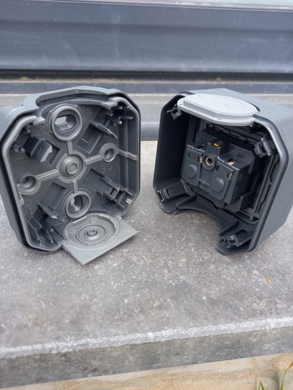

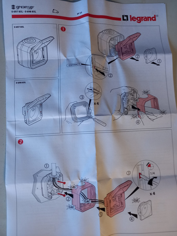

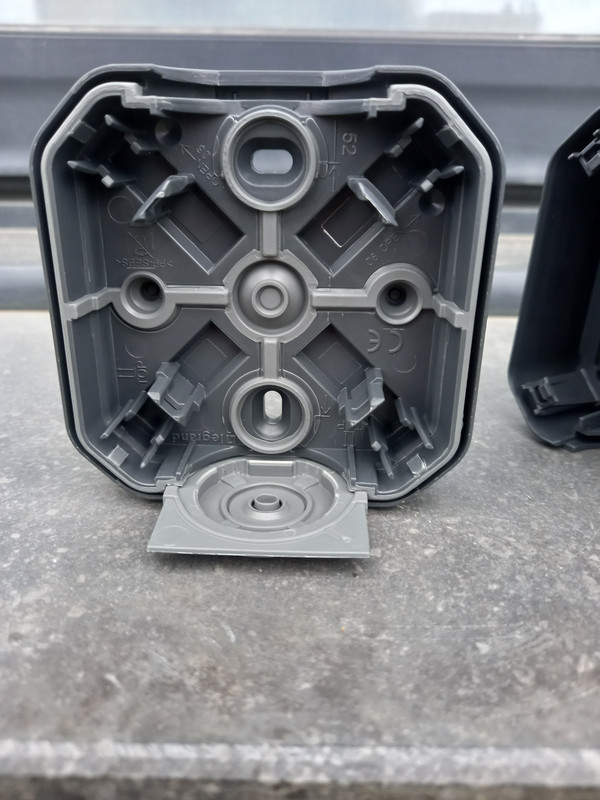

Je suis apparemment un des premiers à avoir acheté la nouvelle GreenUp https://www.legrand.fr/pro/catalogue/36 ... anthracite
On ne trouve pas de photos de l'intérieur du boitier pour l'instant sur le net, je vous partage quelques photos de l'engin, notamment de l'intérieur, et de la notice.
Pas encore monté, je vais partir en vacances là, mais je vous donnerais mon avis sur la facilité d'installation quand ce sera fait dans une dizaine de jours ;)
Laurent
Messages : 6674
Re: Charge sur prise domestique
Qu'a-t-elle de nouvelle si ce n'est la couleur ? :scratch:

62€ (sur mat elec), soit environ 10€ de moins que l'ancienne.
On est d'accord ca reste exorbitant pour une plexo "tunée", mais bon.
La différence c'est surtout la couleur oui et moins moche. Je l'attendais surtout pour la couleur justement, assortie à la clôture :D
