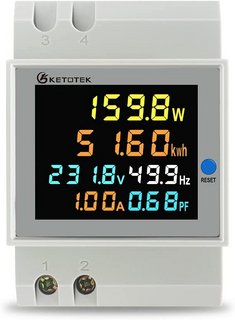

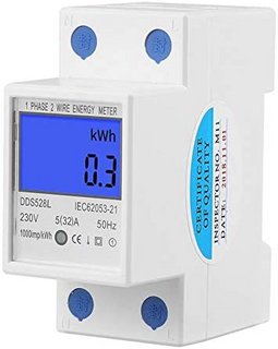

Soit tu utilises un compteur dédié à ta prise, soit tu récupères les informations envoyées par ta voiture à Tesla via une application comme TeslaFi, Telsamate ... regarde dans ce sous forum pour les applications : Applications Tesla, 4G, Data Loggers
Pour les compteurs soit tu prends un trucs basique qui va faire l'addition et tu fais des relevés mensuels par exemple :
https://amzn.to/3aHRjsw ou https://amzn.to/3AYbfCe ou https://amzn.to/3cjWlvM
Image Image

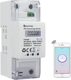

Soit un compteur connecté en Wi-Fi, ça semble bien mais je n'ai pas testé. Apparemment tu peux même le programmer, allumer / couper à distance, lire les informations :
https://amzn.to/3RFWR7K ou https://amzn.to/3RFWR7K
